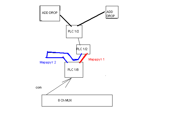

Diman_xxxx Posted July 21, 2015 Posted July 21, 2015 Хочу развить тему - можно ли сделать так ??? см риунок Вставить ник Quote
dIMbI4 Posted July 21, 2015 Posted July 21, 2015 Нет, включится но будет куча дропов. Но! Вы можете применить оптические переключатели. Вставить ник Quote
Diman_xxxx Posted July 21, 2015 Posted July 21, 2015 Нет, включится но будет куча дропов. Но! Вы можете применить оптические переключатели. пробовал когдато сплитера без уплотнения - но по сути получаеться ничего неменяеться . Они дорогие. 20 или 40 ) Спасибо !) Вставить ник Quote
