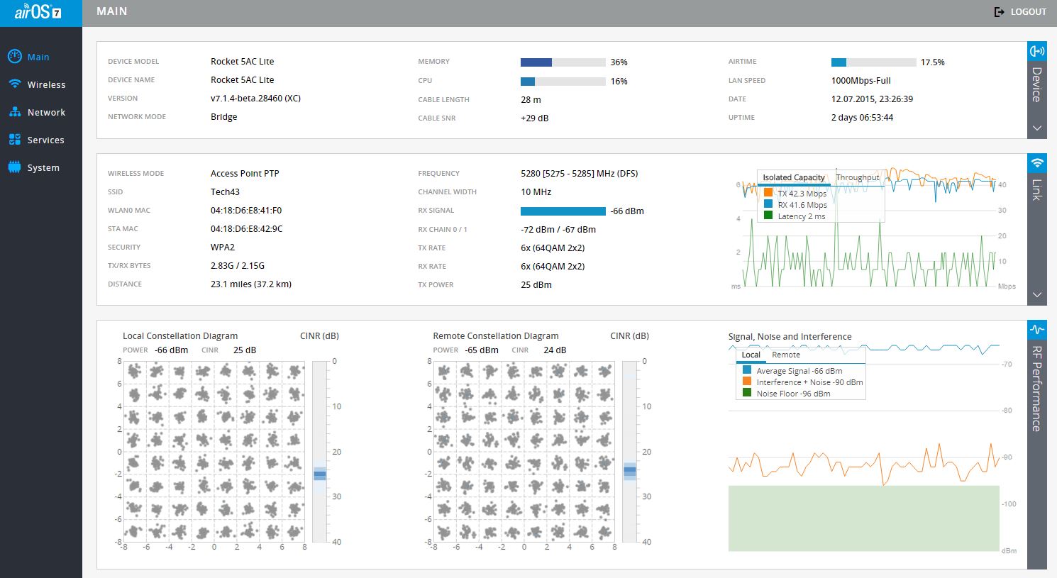

iSasha Posted July 20, 2015 Posted July 20, 2015 Уважаемые специалисты, подскажите может быть кто то сталкивался с подобной ситуацией: Два устройства Rocket Dish 5G-31 AC + Rocket M5 AC Lite, дальность линка 36,5 км, видимость прямая (через залив). Калибровали на мощности 20dBm с шириной канала 10МГц, с обоих сторон вывели максимально точно, сигнал был -71. После увеличения мощности до 23 dBm уровень сигнала поднимается до -66 (то есть вполне нормально), при этом скорость подключения указывается в пределах 40-45 мегабит в обе стороны. При проверке интегрированным спидтестом в одну сторону 30-35 в другую 30-35 мегабит, то есть практически симметрично, но при попытке приема/отправки данных, скорость в одну из сторон в 2 меньше. Прошивка была 7.1.1, после перепрошили на 7.1.4 beta. 1. При конфигурации беспроводной сети вводится параметр антенны (выбирается из списка в новой прошивке) и так же можно вводить потери в кабеле (вопрос, а как их рассчитать, никогда не сталкивались, в мануале написано что это влияет на скорость передачи данных). 2. В течении дня наблюдается странная картина, то мощность сигнала резко падает, то возвращается на прежний уровень, каналов перебрали очень много, на всех картина та же, отличия только в том что уровень максимального сигнала разный (в зависимости от зашумленности диапазона). Что это может быть и как это лечится? 3. При монтаже не получилось выставить уровень (который расположен на антеннах) из за специфической особенности места, если я правильно понимаю то расхождение в сигнале 0 и 1 получается в среднем -72/-68 (расхождение 4-5 dBm) именно из за этого? Это может влиять на скорость, уровень сигнала и стабильность? 4. На прошивке 7.1.1 максимальную мощность можно выставить до 27 dBm, но в статусе указывается только 23 (либо меньше), после 23 сколько бы не выставили сигнал не улучшается никак, в прошивке 7.1.4 beta в статусе отображается и 24 и 27, но на уровень сигнала больше 23 никак не влияет. Пробовали устанавливать шире канал, при этом мощность приема соответственно уменьшается (канал разгоняется но не значительно), а так как существует проблема ослабления сигнала (непонятного), то разгонять не сильно то и можно. 5. Пробовал устанавливать ширину канала в 30 МГц, при хорошем уровне сигнала получалось разогнать канал до 80 мегабит, причем опять же странно, внутренний спидтест показывает что канал симметричен, а по факту в одну из сторон в 2 раза меньше. 6. Процессор и память при любых тестах не поднимаются выше 30-40 процентов, то есть ресурсов достаточно. 7. Модуляция в основном держится на уровне 6х, иногда прыгает до 8х, и при ухудшении канала до 4х. 8. И еще вопрос, чем отличается диапазон DFS от обычного? Буду благодарен за любую помощь. Спасибо. Вставить ник Quote

dIMbI4 Posted July 20, 2015 Posted July 20, 2015 у тс как бы сигнал не -66 а rx1-72/rx2-67 перекос, -72 плохо. ну и как бы вы получаетевсе в соответствии. широкую полосу не надо, вертикальная поляризация вообще всегда на дальние расстояния плоха. мощность 17-20дб, выше- только хуже, глушите собственный прием. попробуйте подзатянуть- или поменять фидера на более короткие/толстые,качественные, обязательно паяные. калькулятор показывает при 31дб антеннах и 23 на выходе -53. соответственно ищите где вы могли просрать около 10дб сигнала. Вставить ник Quote

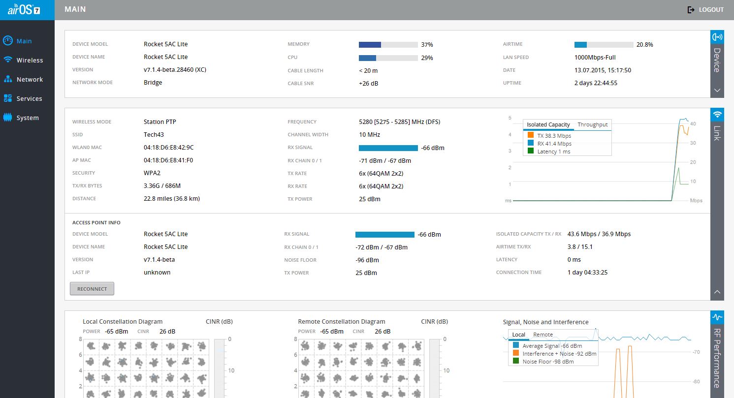

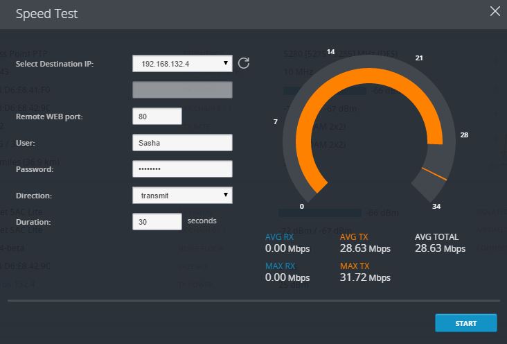

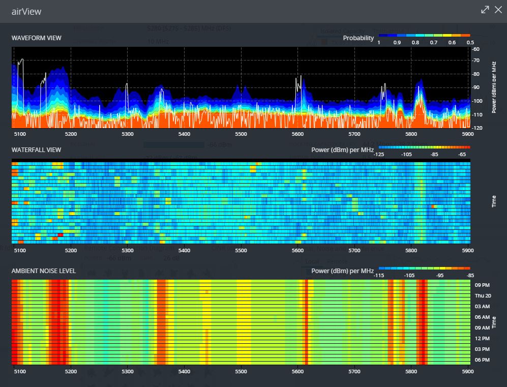

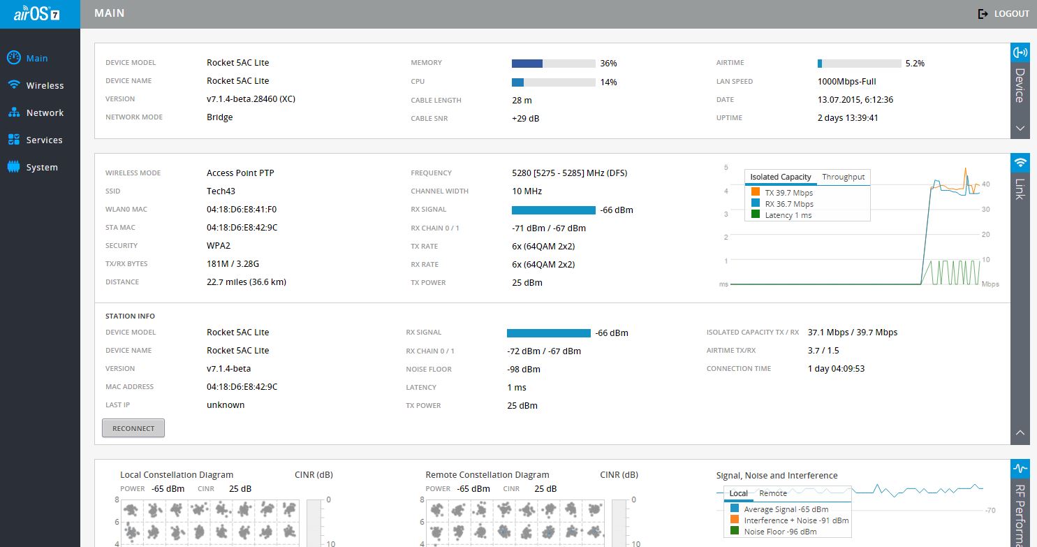

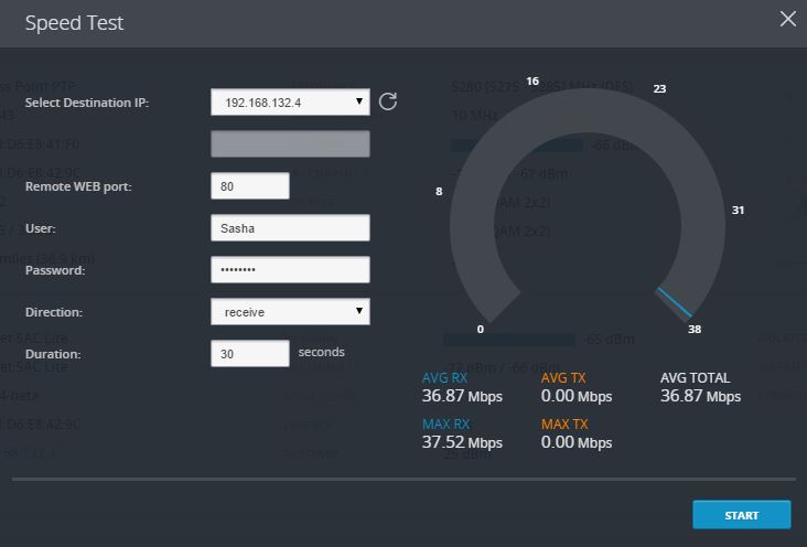

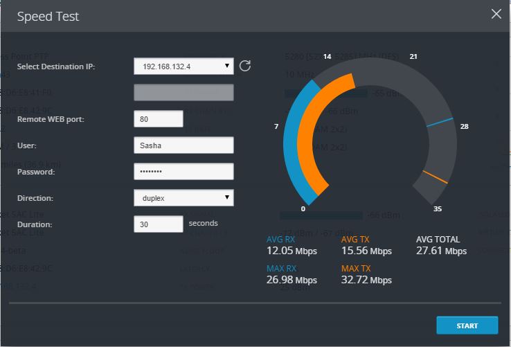

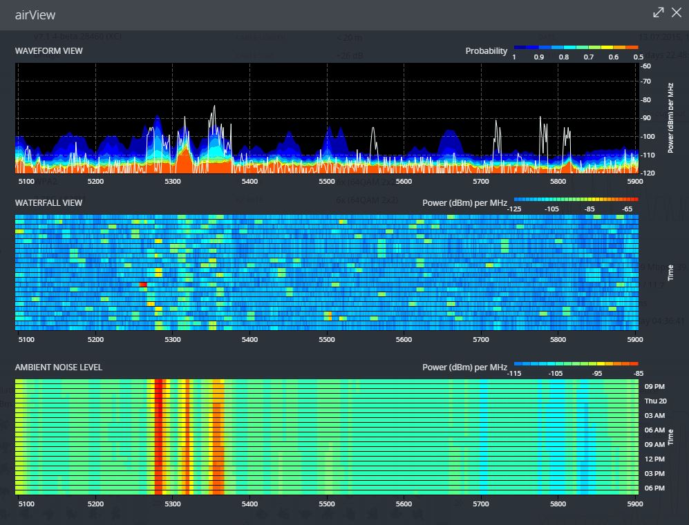

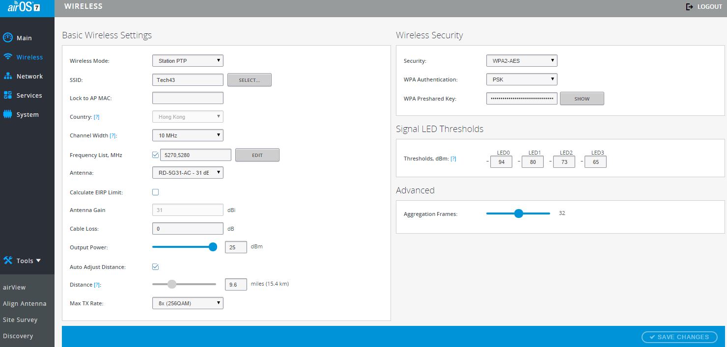

iSasha Posted July 20, 2015 Author Posted July 20, 2015 (edited) 1, 2, 3 - скрины с базы 4, 5, 6 - с клиента Остальные тесты скорости с базы (дуплекс и прием/передача) Может быть что то все таки можно из настроек получить? Если я правильно Вас понял, то -18 dBm это при идеальных условиях (в чистом поле), но как то не верится что при такой дистанции возможен такой сигнал, зачем тогда в AC Lite сделано 27 dBm максимальная мощность?? При -20 dBm заводится максимум 4х, скорость совсем никакая. Конечно в идеале хотелось бы получить хотя бы 50-60 мегабит стабильной связи. Edited July 20, 2015 by iSasha Вставить ник Quote

[anp/hsw] Posted July 20, 2015 Posted July 20, 2015 1, 2, 3 - скрины с базы Вы находитесь в Гонконге? Если нет, но не ставьте его в качестве страны, и вообще, найдите любую страну, но без DFS (оно указывается в скобочках при выборе частоты). Auto adjust distance уберите (на базе и на клиенте). Выставите дистанцию померив расстояние через wikimapia/google maps/что там у вас в моде в Гонконге +10%. 4, 5, 6 - с клиента Ваша частота 5280 (а также соседние +/-10мгц) чем-то заняты со стороны базы (т.е. клиент видит этот шум соей антенной). Попробуйте другую. А также: 1. Настройте антенны друг на друга. 2. Сделайте суточный график изменения сигнала, шума и RX/TX rate любым доступным средством мониторинга. Вставить ник Quote
iSasha Posted July 20, 2015 Author Posted July 20, 2015 (edited) ' timestamp='1437394680' post='1152789'] 1, 2, 3 - скрины с базы Вы находитесь в Гонконге? Если нет, но не ставьте его в качестве страны, и вообще, найдите любую страну, но без DFS (оно указывается в скобочках при выборе частоты). Auto adjust distance уберите (на базе и на клиенте). Выставите дистанцию померив расстояние через wikimapia/google maps/что там у вас в моде в Гонконге +10%. Не в каждой стране открыты все возможные частоты, как то его вычислил и поставил (а что значит DFS?) Что касается дистанции, только на 10 МГц канале доступна моя дистанция (чем шире канал тем меньше дистанция, а при автоматическом определении всегда почти верно показывает), по гуглу 36,5 км. 4, 5, 6 - с клиента Ваша частота 5280 (а также соседние +/-10мгц) чем-то заняты со стороны базы (т.е. клиент видит этот шум соей антенной). Попробуйте другую. Какую порекомендуете, и как лучше смотреть со стороны клиента или базы, или анализировать и тот и другой график? А также: 1. Настройте антенны друг на друга. (Обязательно попробую выровнять, ехать очень далеко, это через залив 36,5 км, а по дороге 180 км, из них почти 40 грунтовки) 2. Сделайте суточный график изменения сигнала, шума и RX/TX rate любым доступным средством мониторинга. (посоветуйте способ) Edited July 20, 2015 by iSasha Вставить ник Quote
[anp/hsw] Posted July 20, 2015 Posted July 20, 2015 а что значит DFS? DFS значит, что устройство будет освобождать частоту при наличии более приоритетного передатчика (радар, самолеты, итд), а также выберет новую частоту не ранее чем через 1 минуту после окончания трансляции на старой. В большинстве развитых стран это обязательное требование. У нас - нет. Вообще - оно не мешает обычно, но для настройки лучше поставить без DFS, чтобы глюки какие-нибудь не словить. акую порекомендуете, и как лучше смотреть со стороны клиента или базы, или анализировать и тот и другой график? Видите красные палки на графиках? вот и выбирайте от них частоту подальше. Да, эта частота должна быть "подальше" на обоих графиках, у вас таких полно - запишите на бумажку 5-6 таких, и потестируйте скорость/стабильность на каждой. Что касается дистанции, только на 10 МГц канале доступна моя дистанция (чем шире канал тем меньше дистанция, а при автоматическом определении всегда почти верно показывает) Да, дистанцию можете оставить на авто после того, как переключите с 10мгц на что-нибдуь другое. На 10мгц лучше поставить вручную. (Обязательно попробую выровнять, ехать очень далеко, это через залив 36,5 км, а по дороге 180 км, из них почти 40 грунтовки) Потратьте уж пару часов на настройку. Добивайтесь идеала (с каждой стороны). За одно и сделайте подробные фото установки, может что-то мешает на пути, или вы сделали что-то совсем неправильное. (посоветуйте способ) Установите ubnt aircontrol, она довольно простая, и руководств по ней много. Вставить ник Quote
slv700 Posted July 20, 2015 Posted July 20, 2015 Да нет там помех на рабочей частоте , неужели не видно Interference+ Noise -92 дБм? Сигнал, согласен, где то 10 дБ потеряно, но это может быть вследствие переотражений от воды ( залив), не факт что плохая юстировка. Но покрутить антенны надо все же попробовать. Но даже на данном сигнале, хороший SINR 25-26 Дб, поднялась хорошая модуляция 64QAM5/6 -3/4, c какого хрена тогда не выдает даже при таких условиях должную для 64QAM скорость и при увеличении канала лучше не становится? Можете пояснить, специалисты? Вставить ник Quote
