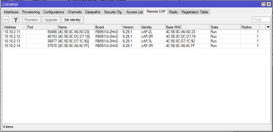

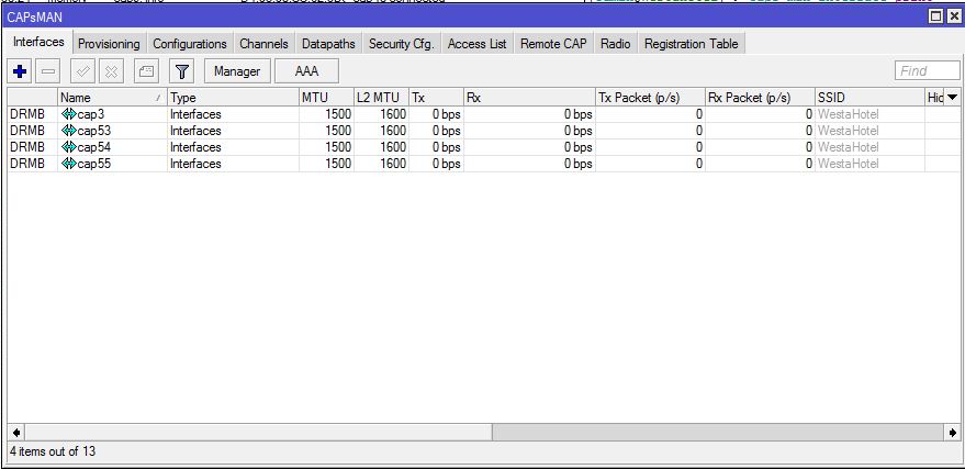

Переодически отключаются устройства от контроллера. Выглядит это так
19:01:56 caps,error removing stale connection [::ffff:10.10.2.12:58107,Run,[4C:5E:0C:DC:D7:19]] because of ident conflict with [::ffff:10.10.2.12:40153,Join,[4C:5E:0C:DC:D7:19]]
18:57:53 caps,error removing stale connection [::ffff:10.10.2.12:39540,Run,[4C:5E:0C:DC:D7:19]] because of ident conflict with [::ffff:10.10.2.12:57997,Join,[4C:5E:0C:DC:D7:19]]
18:56:47 caps,error removing stale connection [::ffff:10.10.2.14:38367,Run,[4C:5E:0C:A6:AC:FF]] because of ident conflict with [::ffff:10.10.2.14:36876,Join,[4C:5E:0C:A6:AC:FF]]
Судя по названию интерфейсов, дисконекты происходят часто. После первого подключения контроллер дает название по порядку- cap1, cap2 и т.д.
По логам я не могу понять в чем дело. Ругается на идент, но у апешек иденты разные, маки разные..
