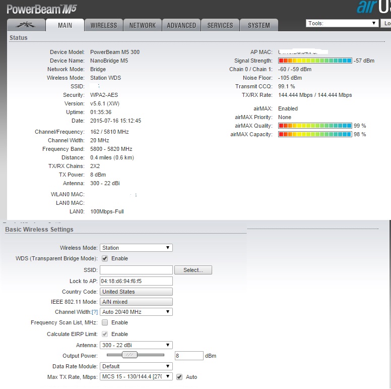

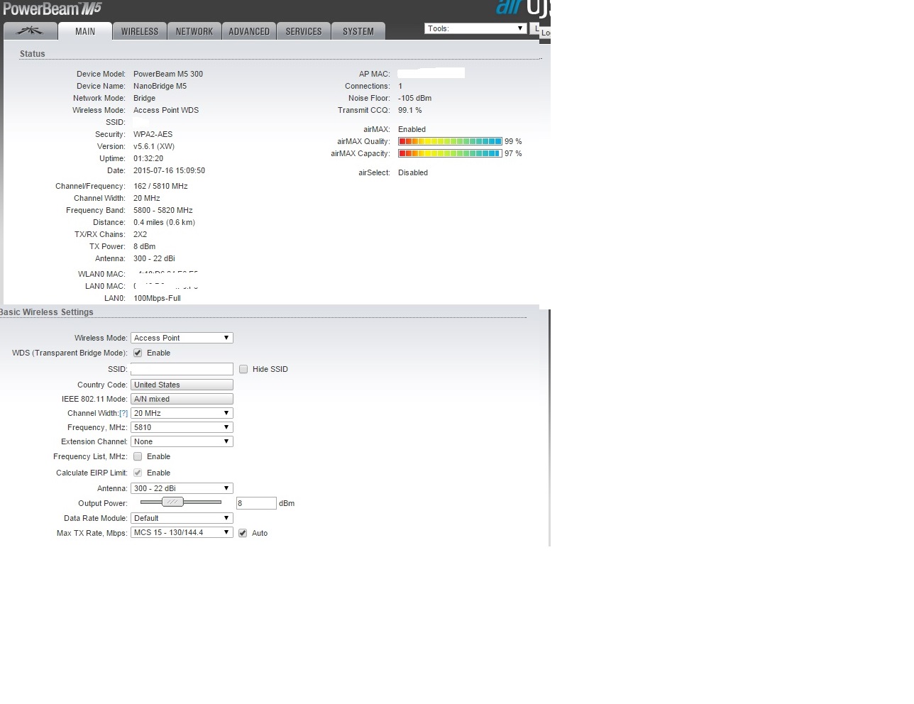

whoisit Posted July 16, 2015 Posted July 16, 2015 (edited) Подскажите, есть мост на 2х точках NanoBridge M5. Расстояние около 800 метров. прямая видиимость, но входящая скорость не поднимается выше 15 Мегабит, по мимо этого исходящая скорость выше входящей на 20-30%, ассиметрична. Подскажите куда капать. Настройки AP Настройки клиента Пробовал увеличивать ширину канала до 40Mhz результата нету. И еще такой вопрос сегодня я перепрошил точку с новой прошивкой (Firmware Version: XW.v5.6.1 Build Number: 27826) И после этого получилось вот, что Device Model:PowerBeam M5 300 Device Name:NanoBridge M5 это нормально!? Edited July 16, 2015 by whoisit Вставить ник Quote

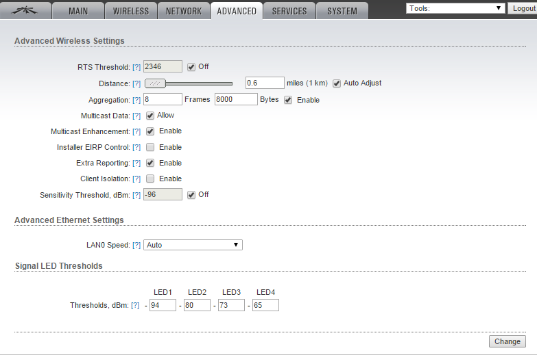

NewUse Posted July 16, 2015 Posted July 16, 2015 (edited) ACK-дистанцию вручную до 1км увеличьте. Агрегация включена? вывод ip -s link в студию. Edited July 16, 2015 by NewUse Вставить ник Quote
whoisit Posted July 16, 2015 Author Posted July 16, 2015 (edited) ACK-дистанцию вручную до 1км увеличьте. Агрегация включена? вывод ip -s link в студию. Все было включено. XW.v5.6.1# ip -s link 1: lo: <LOOPBACK,UP,LOWER_UP> mtu 16436 qdisc noqueue state UNKNOWN link/loopback 00:00:00:00:00:00 brd 00:00:00:00:00:00 RX: bytes packets errors dropped overrun mcast 0 0 0 0 0 0 TX: bytes packets errors dropped carrier collsns 0 0 0 0 0 0 2: eth0: <BROADCAST,MULTICAST,ALLMULTI,PROMISC,UP,LOWER_UP> mtu 1500 qdisc pfifo_fast state UP qlen 1000 link/ether 04:18:d6:95:f6:f5 brd ff:ff:ff:ff:ff:ff RX: bytes packets errors dropped overrun mcast 942805035 811327 0 0 0 13780 TX: bytes packets errors dropped carrier collsns 408866990 697832 0 0 0 0 3: eth1: <BROADCAST,MULTICAST> mtu 1500 qdisc pfifo_fast state DOWN qlen 1000 link/ether 06:18:d6:95:f6:f5 brd ff:ff:ff:ff:ff:ff RX: bytes packets errors dropped overrun mcast 0 0 0 0 0 0 TX: bytes packets errors dropped carrier collsns 0 0 0 0 0 0 62: wifi0: <BROADCAST,MULTICAST,UP,LOWER_UP> mtu 2286 qdisc mq state UNKNOWN qlen 511 link/ether 04:18:d6:94:f6:f5 brd ff:ff:ff:ff:ff:ff RX: bytes packets errors dropped overrun mcast 0 584879 0 0 0 0 TX: bytes packets errors dropped carrier collsns 0 640419 0 0 0 0 63: ath0: <BROADCAST,MULTICAST,ALLMULTI,PROMISC,UP,LOWER_UP> mtu 1500 qdisc noqueue state UP link/ether 04:18:d6:94:f6:f5 brd ff:ff:ff:ff:ff:ff RX: bytes packets errors dropped overrun mcast 191962032 447803 0 0 0 0 TX: bytes packets errors dropped carrier collsns 772858122 593935 0 20 0 0 64: eth0.899@eth0: <BROADCAST,MULTICAST,ALLMULTI,PROMISC,UP,LOWER_UP> mtu 1500 qdisc noqueue state UP link/ether 04:18:d6:95:f6:f5 brd ff:ff:ff:ff:ff:ff RX: bytes packets errors dropped overrun mcast 11773659 38260 0 0 0 0 TX: bytes packets errors dropped carrier collsns 8286862 25322 0 0 0 0 65: ath0.899@ath0: <BROADCAST,MULTICAST,ALLMULTI,PROMISC,UP,LOWER_UP> mtu 1500 qdisc noqueue state UP link/ether 04:18:d6:94:f6:f5 brd ff:ff:ff:ff:ff:ff RX: bytes packets errors dropped overrun mcast 3637638 14596 0 0 0 79 TX: bytes packets errors dropped carrier collsns 2956463 24138 0 0 0 0 66: br0: <BROADCAST,MULTICAST,ALLMULTI,UP,LOWER_UP> mtu 1500 qdisc noqueue state UNKNOWN link/ether 04:18:d6:94:f6:f5 brd ff:ff:ff:ff:ff:ff RX: bytes packets errors dropped overrun mcast 682696 5158 0 0 0 419 TX: bytes packets errors dropped carrier collsns 0 0 0 0 0 0 67: br1: <BROADCAST,MULTICAST,ALLMULTI,UP,LOWER_UP> mtu 1500 qdisc noqueue state UNKNOWN link/ether 04:18:d6:94:f6:f5 brd ff:ff:ff:ff:ff:ff RX: bytes packets errors dropped overrun mcast 9271952 17902 0 0 0 3693 TX: bytes packets errors dropped carrier collsns 4402072 10728 0 0 0 0 Edited July 16, 2015 by whoisit Вставить ник Quote
NewUse Posted July 16, 2015 Posted July 16, 2015 (edited) АСК-дистанцию увеличить до 1км. Агрегацию 32/50000 В конфиг добавить: radio.1.mcastrate=15 ЗЫ: Вам точно multicast нужен? ЗЗЫ: поменяйте местами роли ТД и клиента. (или мультикаст с точки прёт?) Edited July 16, 2015 by NewUse Вставить ник Quote

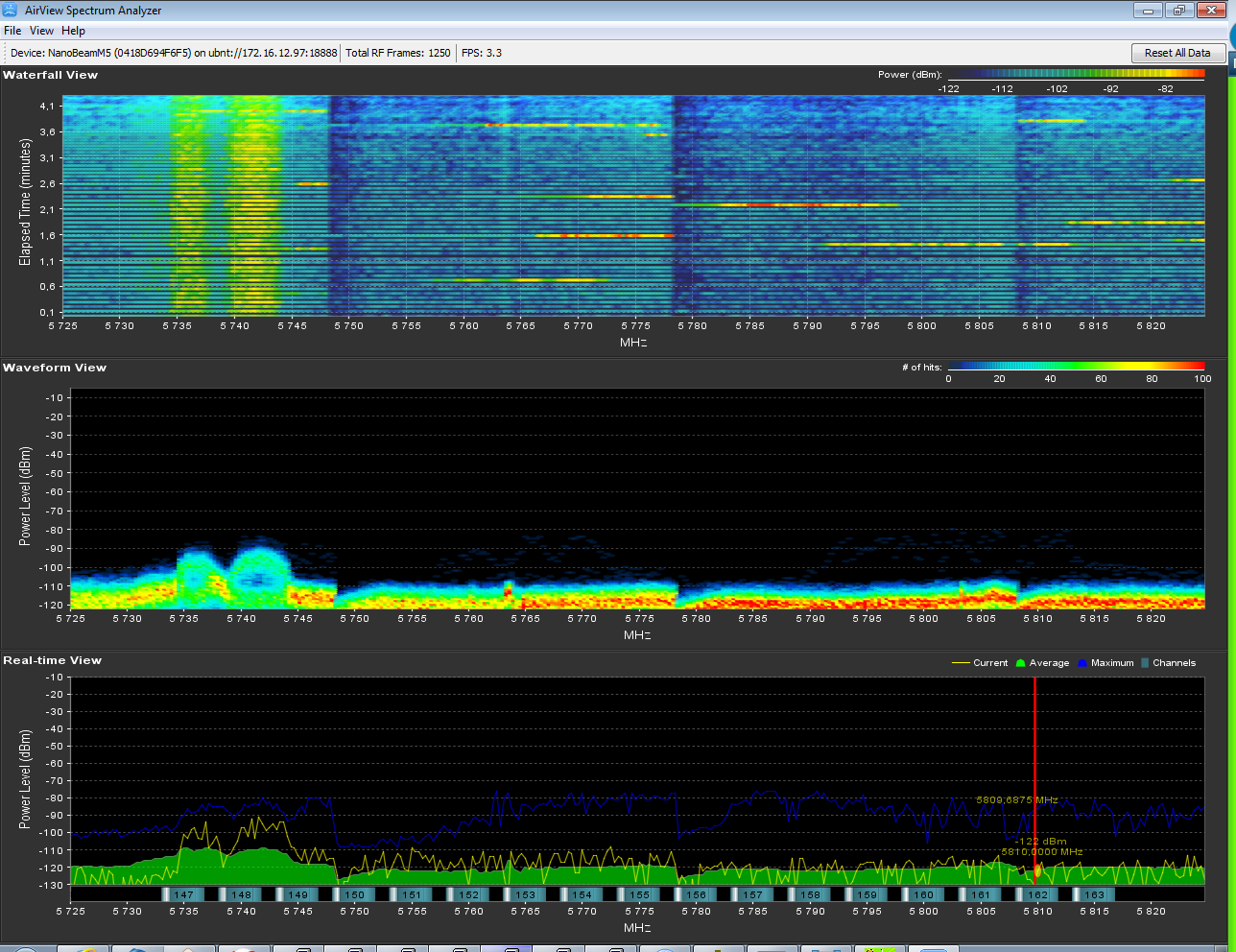

dronis3 Posted July 18, 2015 Posted July 18, 2015 А регион если поменять и другую частоту выбрать? Бывает такое что чисто,но не работает. Вставить ник Quote
rdc Posted July 19, 2015 Posted July 19, 2015 Заливаете правильную прошивку отсюда: http://forum.nag.ru/forum/index.php?showtopic=89880&st=880 ставите "страну" Complianct Test, полосу 40мгц, и ищете свободную частоту. название устройства поменялось из-за ребрендинга, это нормально Вставить ник Quote
