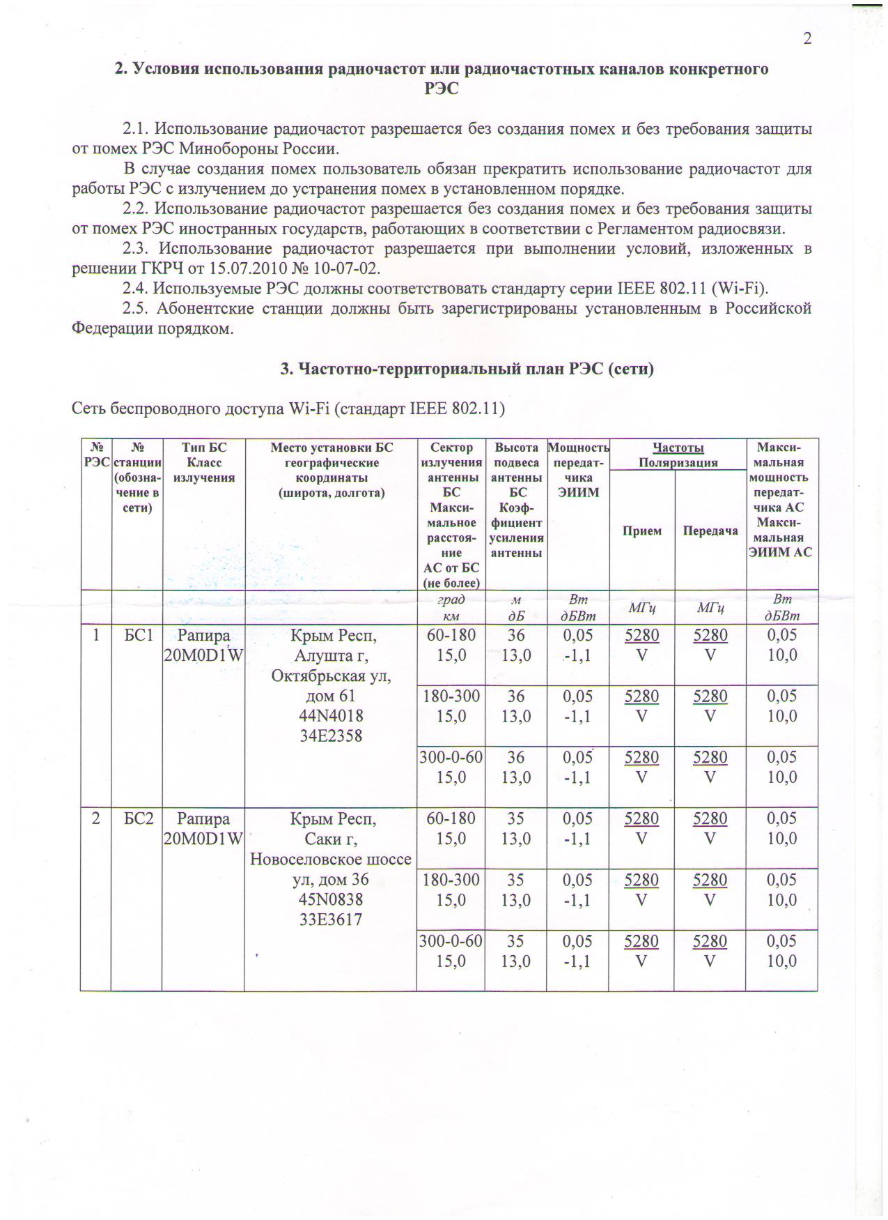

По этому РИЧ абонентские станции должны быть с максимальной мощностью передатчика не более 0.05 Вт, что далеко не так.
В пункте 2.5 РИЧ сказано:"Абонентские станции должны быть зарегистрированы установленным в Российской Федерации порядком".

И как будет правильно?
Ну регистрация Вам не поможет, т.к. абонентские станции с мощностью больше чем в разрешении использовать нельзя! Да и не понятно зачем вообще прописали про регистрацию в разрешении, если разрешено меньше 100 мВт! А какая у Вас мощность?

Даже не искал - открыл свое действующее разрешение и запринтскринил.
У меня тоже так написано, только про wi-fi ничего не упоминается.
