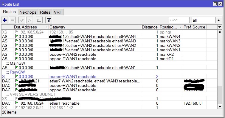

drhyperkalich Posted July 16, 2015 Posted July 16, 2015 Есть одна хитрость о которой мало кто знает, см. скриншот. Думаю поможет :) Вставить ник Quote
NIKOLYA-PRODIGY Posted August 3, 2015 Author Posted August 3, 2015 Есть одна хитрость о которой мало кто знает, см. скриншот. Думаю поможет :) Спасибо тебе добрый человек) Вставить ник Quote
megabyte Posted November 9, 2015 Posted November 9, 2015 Есть одна хитрость о которой мало кто знает, см. скриншот. Думаю поможет :) а для тех кто на бронепоезде, расшифровать можно? плиз! Вставить ник Quote
NIKOLYA-PRODIGY Posted November 12, 2015 Author Posted November 12, 2015 Есть одна хитрость о которой мало кто знает, см. скриншот. Думаю поможет :) а для тех кто на бронепоезде, расшифровать можно? плиз! посмотри внимательно на скриншот при создании нового роута в гетвей пишешь адрес шлюза, знак проценты и имя интерфейса пример: 10.0.0.1%ether1 Вставить ник Quote
