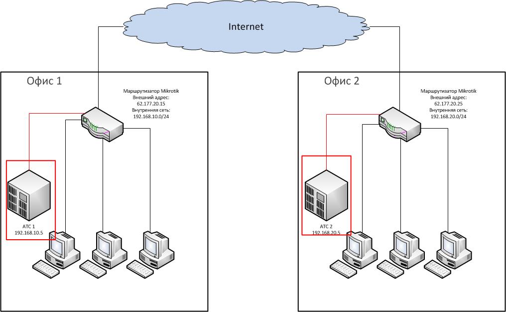

_Iv_ Posted July 18, 2015 Author Posted July 18, 2015 Здравствуйте уважаемые, Благодарю Вас за ответы. Для большей наглядности я нарисовал картинку с описанием задачи. На ней есть две АТС находящееся в разных офисах и их нужно соединить так чтоб они были как будто в одной сети ( для объединения абонентов). Остальные компьютеры из офиса 1 не должны видеть компьютеры из офиса 2, но они должны работать с интернетом. Я так понимаю что нужно использовать VPN. На маршрутизаторе первого офиса я настраиваю L2TP сервер, на маршрутизаторе второго офиса я настраиваю L2TP клиент. Сейчас пытаюсь разобраться с OSPF и NAT (для меня это новые вещи, достаточно сложно разобраться) С уважением, Вставить ник Quote
SUrov_IBM Posted July 19, 2015 Posted July 19, 2015 Здравствуйте уважаемые, Благодарю Вас за ответы. Для большей наглядности я нарисовал картинку с описанием задачи. На ней есть две АТС находящееся в разных офисах и их нужно соединить так чтоб они были как будто в одной сети ( для объединения абонентов). Остальные компьютеры из офиса 1 не должны видеть компьютеры из офиса 2, но они должны работать с интернетом. Я так понимаю что нужно использовать VPN. На маршрутизаторе первого офиса я настраиваю L2TP сервер, на маршрутизаторе второго офиса я настраиваю L2TP клиент. Сейчас пытаюсь разобраться с OSPF и NAT (для меня это новые вещи, достаточно сложно разобраться) С уважением, Iv, доброго времени суток. В Вашей схеме не требуется никакого OSPF, этот протокол динамической маршрутизации используется в случаях резервирования и объединения каналов. У провайдеров ещё более извращённо, но это совсем другая тема. В Вашей схеме достаточно «статической маршрутизации». Вы правильно понимаете, что между маршрутизаторами в офисе «А» и «Б» должен быть построен VPN. Это может быть: L2TP (клиент-серверное соединение по запросу). GRE туннель, если у маршрутизаторов «прямые» (белые) IP смотрят в Интернет. Я бы на Вашем месте в качестве VPN, выбрал GRE туннельное соединение, как самый простой вариант. После того как Вы связали маршрутизаторы «А» и «Б» туннелем (например 192.168.50.0/30) и проверили связь через него, необходимо настроить статическую маршрутизацию: У АТС1 шлюзом должен выступать маршрутизатор «А» (предполагаю, что 192.168.10.1). У АТС2 шлюзом должен выступать маршрутизатор «Б» (предполагаю, что 192.168.20.1). На маршрутизаторе «А» создаём «статический route»: route add 192.168.20.5 mask 255.255.255.255 gw 192.168.50.2 Таким образом пакеты от АТС1 (192.168.10.5) проходят на шлюз 192.168.10.1 и по правилу маршрутизации уходят на удалённый маршрутизатор «Б» через VPN туннель. На маршрутизаторе «Б» создаём «статический route»: route add 192.168.10.5 mask 255.255.255.255 gw 192.168.50.1 Таким образом пакеты от АТС2 (192.168.20.5) проходят на шлюз 192.168.20.1 и по правилу маршрутизации уходят на удалённый маршрутизатор «А» через VPN туннель. Обратите внимания на маску в маршрутизирующих правилах! Маска 255.255.255.255 она же /32 выбрана для того, чтобы из сети 192.168.10.0/24 можно увидеть только IP адрес 192.168.20.5. Так же и наоборот из сети 192.168.20.0/24 можно увидеть только IP адрес 192.168.10.5. Если требовалось, что бы сети полностью видели друг друга, маска в маршрутизирующих правилах в Вашем случае должна быть /24. P.S. В качестве синтаксиса правил маршрутизации, условно используются Linux обозначения. На Mikrotik синтаксис скорее всего другой. Вставить ник Quote
