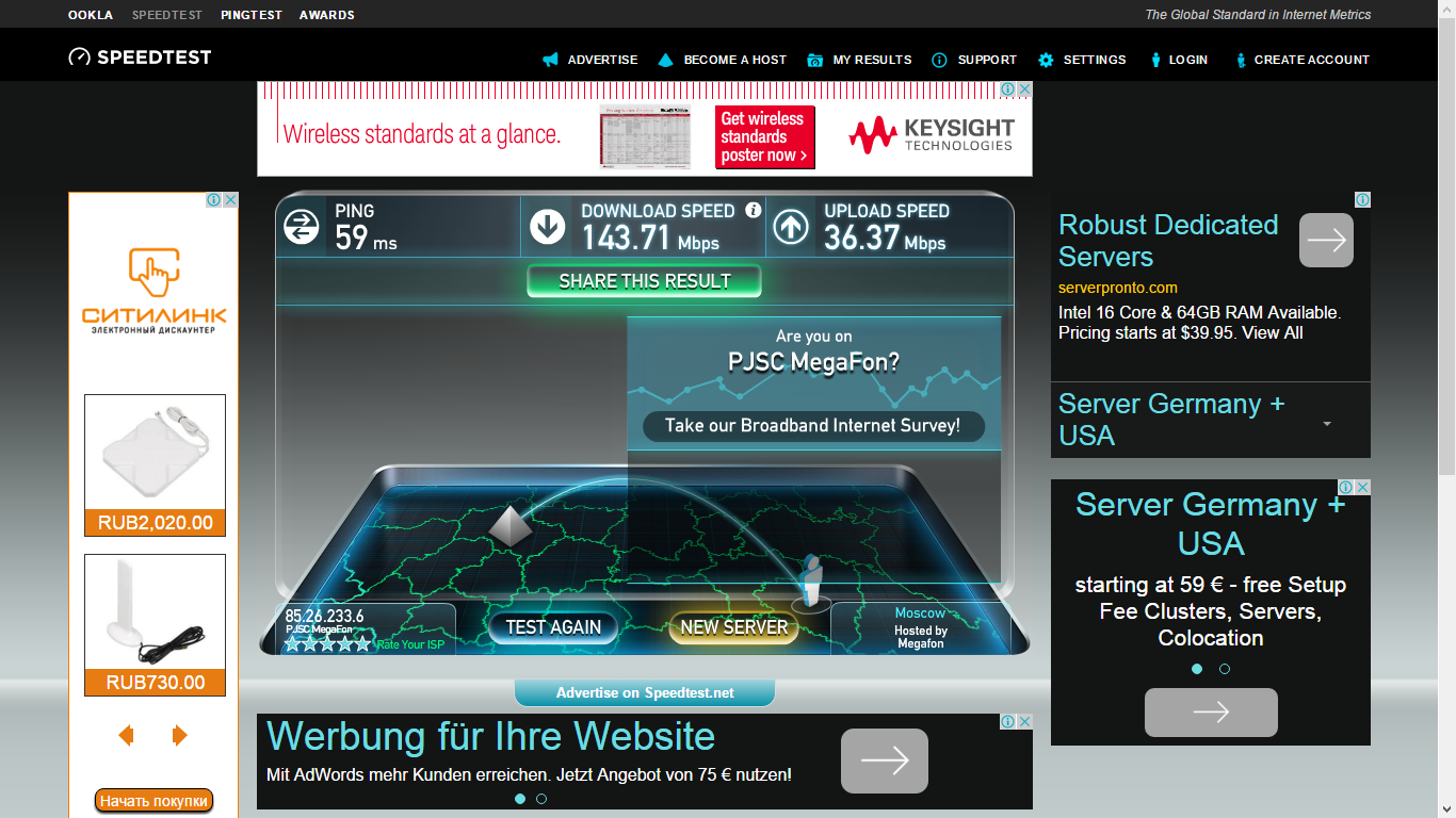

pawel40 Posted September 8, 2015 · Report post А мы едем на MUM 24 сентября в МСК! Кто хочет пощупать железо и пообщаться приезжайте :) Может новое железо припрем позволяющее вот такое на мегафоне :))) Вставить ник Quote Ответить с цитированием Share this post Link to post Share on other sites More sharing options...
