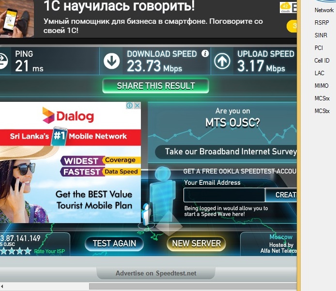

И так была задача организовать канал от сотовиков до моей дачи . Что было испробовано , почти все виды модемов , большое количество антенн разных производителей , ДАЖЕ МТ использовали как могли =)))) ( онли Сааб) который предлагал кинуть по лесу кабель ,закрепив его на деревьях и на конце поднять МТ + usb свисток уёты или чего то еще =))
Долго собирался приобрести железо от Павла40 ,и на счастье Павел сам приехал в мой регион и выбрал время для демонстрации и монтажа своего железа . Железо и софт достаточно прост на первый взгляд есть неудобство с корпусом ,но это мелочи железо работает .

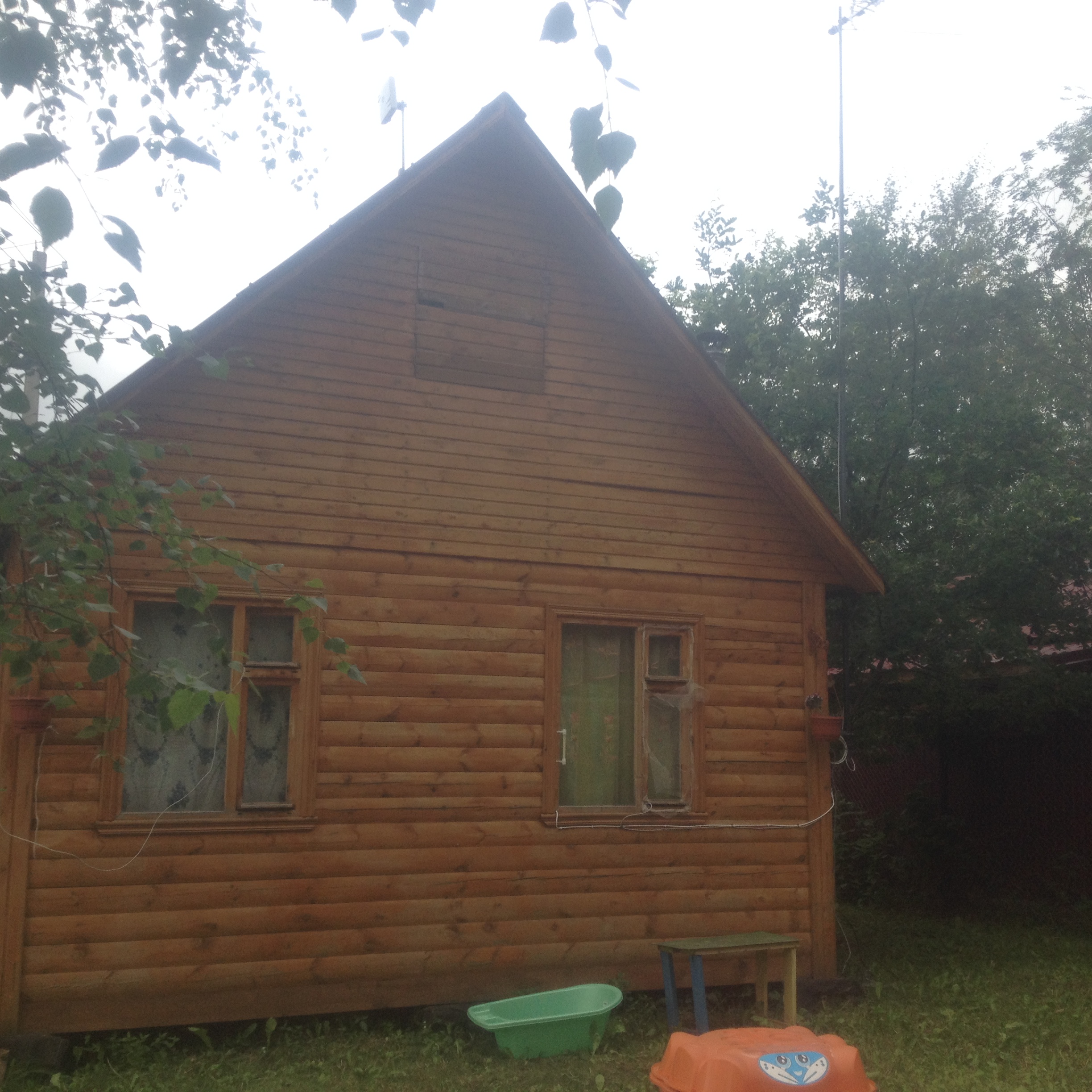

В моём случае хватило панельки ( фото монтажа кидать пока не буду так как кронштейн мной был сделан за 2мин из того что было под рукой , вообщем заколхозили =) ) , долго слушали эфир ,есть только мегафон - по вебке и просто трафику TCP скорость входящая 2-3мб отдача 2-17мб , болго не понимали что к чему ,пускаем торрент 30мб!! я был честно поражен, и так что имеем стабильный канал 2мб для меня и это более чем ( главное стабильно ) . Емкость самого канала видно что больше ,но с этим вопросом помчу в Мегафон и буду долбить их что бы смотрели свой Косс что они там навертели .
Кто сомневается берите железо достойное . У кого есть вопросы спрашивайте кину и скрины и результаты .

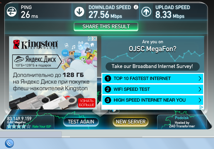

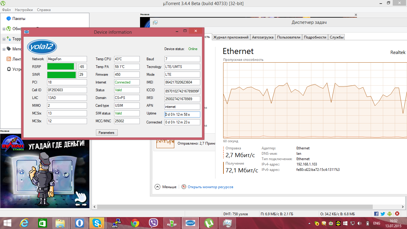

На данный момент у меня стабильно работает мегафон 2мб дуплексом(опять же нужно просто переговорить с мегафлном напрямую) , торрент выдает 30мб\с на даче даже не знаю нужно ли больше ?
3G модем в фокус спутниковой тарелки, снять с него корпус, т.к. греться будет очень. Всё это хозяйство в сторону вышки мобильного провайдера. Будете удивлены результатом.
В моём случае это был скачок с -99/-104 до -64/-66.

Отвечу наверно так - свисток + офсет дело хорошее , но поверьте я перепробовал все что только было доступно и Ваш вариант в том числе , да и Павел также был нацелен изначально на офсет , но оказалось что подходящая база не так далеко ( я проехался по моим прикидкам примерно 5-6 км ) ,но есть куча нюансов как и в любом радио отраженка , зоне Френеля и т.д. , поставив панельку результат оказался даже лучше чем на офсете и этому есть объяснение (мат часть ни кто не отменял ) , и опять же у меня не 3Г а ЛТЕ на данный момент пока в одном чайне , но при поднятии точки чуть выше будет и второй чайн что даст прирост в 2 раза и это будет уже не 30мб\с ,а 50 как минимум ( как там свисток поживает ? ) .

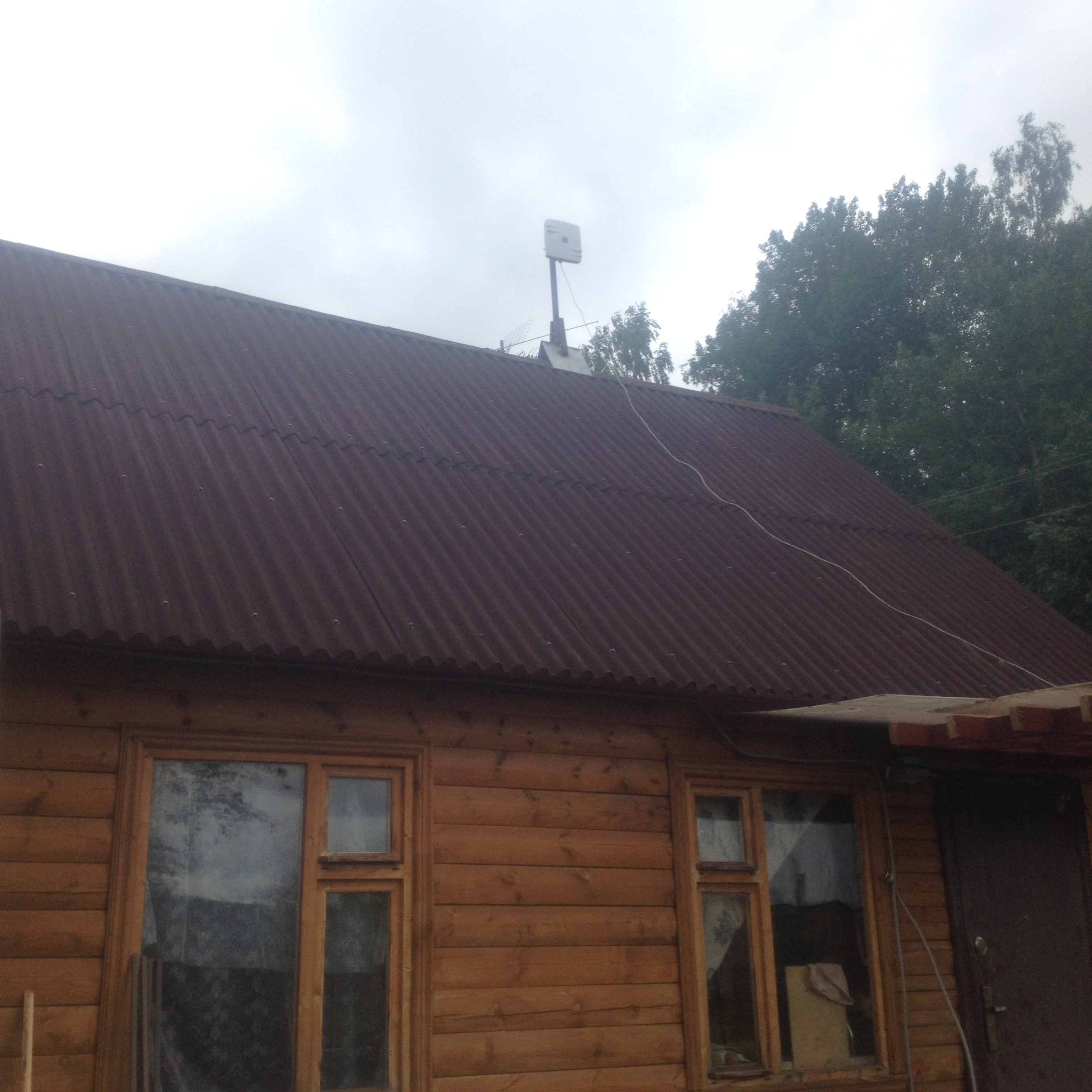

Монтаж делал я - колхоз полный ,но все будет переделано и перенесено на мачту.IMG_0399.JPGIMG_0400.JPG и Да онли Антон - на конце стоит МТ как роутер =)
Собственно говоря, офсетная антенна, с облучателем от Павла на уровня 5-6 м. от земли (куда лестница дотянулась). Без особой настройки. Все летает, пинг отличный, фильмы "смотрятся". Я думаю, что подняв повыше, можно добиться еще более качественного результата. Кстати, показатели приема сигнала очень посредственные.
Местоположение - Ногинский район М.О. - 40 км от Москвы.
Сравнивать с чем есть - у соседа на мачте (15-16 м.) находится сборка от небезызвестного производителя с "дорогущим" модулем LTE. Мой результат не хуже.

Обычный корпус от ITELITE, а говорили что свои корпуса российского изготовления, получается антенна в CPE микротиков с 3G/LTE и тут одинаковая=)
При этом Павел говорил, что его устройство может работать роутером получше микротика, почему не стали использовать эту хваленую функцию?

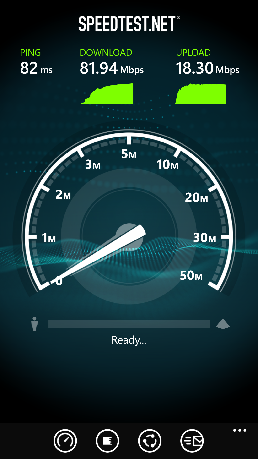

Похоже намудрил с QoS и DPI.
С ноута на speedtest.net не больше 20мбит, запускам торрент до 90мбит поднимается(Дальше порт не позволяет).
Расшариваю вай фай на мобилку и запускаю speetest...
Похоже придется сделать галочку Мегафон МСК/МО в настройках :)
