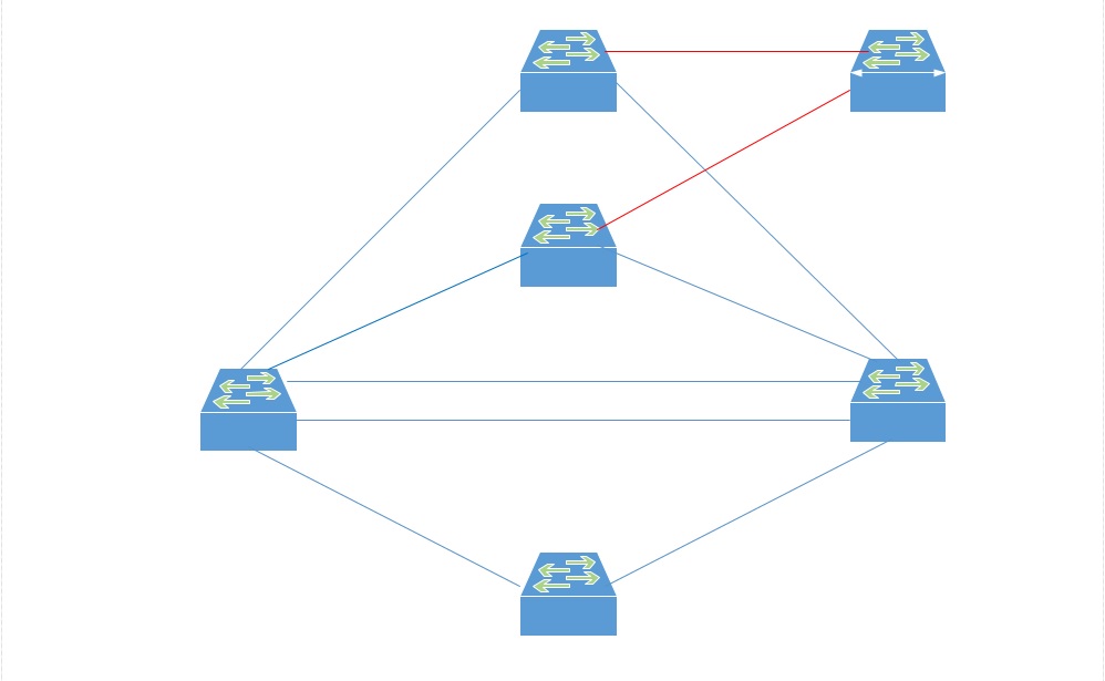

Добрый день.
В документации не понятно как настроить erps имея вот такую схему сети
Если кто реализовывал подобное, подскажите.
