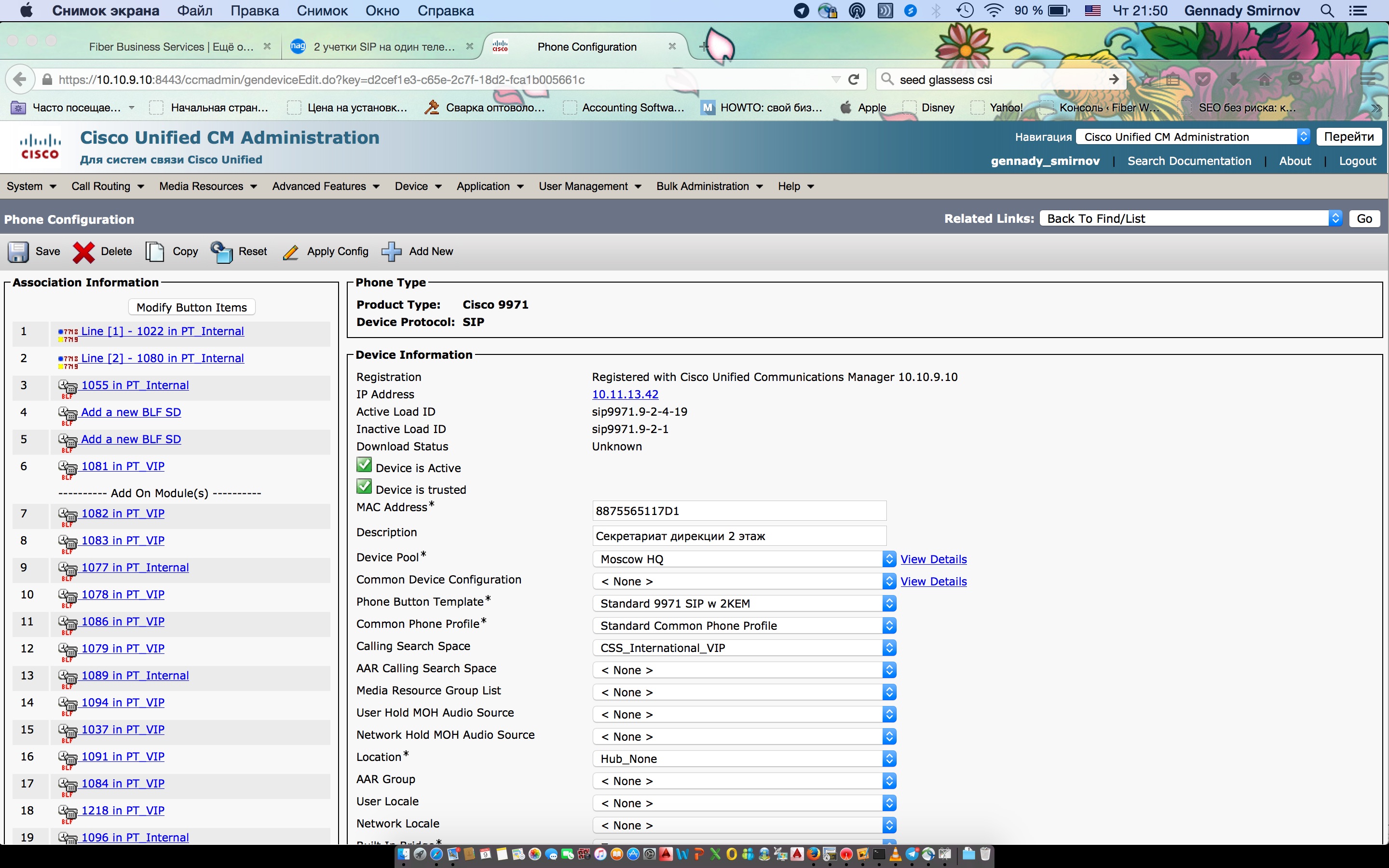

Ребят подскажите как сделать, на CUCM завел пользователей к примеру 115 и 106 хочу по sip их привязать к одному аппарату который поддерживает 2 линии, в phone создаю sip device (basic) привязываю к аппарату по MAC и создаю DN, все нормально пашет, как теперь вторую линию повешать на этот же номер?
На самом деле все несколько не так
Если телефон поддерживает две линии и в профиле железа в CUCM это указано, то пользователи впринципе не нужны для этого - создаешь устройство, привязываешь к нему абонентский DN, после создания заходишь в него - слева буде конфигурация FastDial, BLF и линии, под первой будет пустое место - нажимаешь на него и добавляешь вторую линию (создаешь если она не существует). Вот в принципе и все - пользователи нужны будут привязанные клинии только для cisco serviciability и сбора логов в cdr
