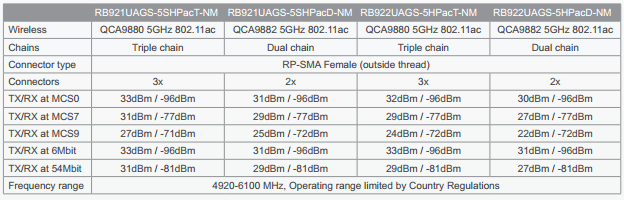

alemsin Posted July 7, 2015 Posted July 7, 2015 Добрый день, Уважаемые Гуру! Пошарил по форуму, но нигде не смог найти ответ на интересующий вопрос. Стоит задача обеспечить интернетом небольшой поселок, качественным и быстрым интернетом с численностью потенциальных клиентов под 200 человек. Возможно больше. У Микротиков нашел интересные железяки точек доступа. На фото представлены 4 модели, но я не совсем понимаю какую лучше выбрать, чем они отличаются кроме цены, и небольшое отличие по процессору сетевому, ну и две и три антенны соответственно. Такое чувство что хочешь по больше скорость плати побольше денег, вот и все отличия. Так же как Вы думаете какое оборудование ставить клиентам, конечно подешевле:), но не в ущерб качеству? Вставить ник Quote

alemsin Posted July 8, 2015 Author Posted July 8, 2015 Добрый день, Уважаемые Гуру! Пошарил по форуму, но нигде не смог найти ответ на интересующий вопрос. Стоит задача обеспечить интернетом небольшой поселок, качественным и быстрым интернетом с численностью потенциальных клиентов под 200 человек. Возможно больше. У Микротиков нашел интересные железяки точек доступа. На фото представлены 4 модели, но я не совсем понимаю какую лучше выбрать, чем они отличаются кроме цены, и небольшое отличие по процессору сетевому, ну и две и три антенны соответственно. Такое чувство что хочешь по больше скорость плати побольше денег, вот и все отличия. Так же как Вы думаете какое оборудование ставить клиентам, конечно подешевле:), но не в ущерб качеству? Это все железки нового стандарта АС. МТ АС даже в точка-точка нормально не работает. В малтипойнт - без вариантов ( пока). Для задачи "обеспечить интернетом небольшой поселок, качественным и быстрым интернетом с численностью потенциальных клиентов под 200 человек" ставьте другое обрудование ( см соседний раздел). Это будет немного дороже, чем сетка на мт, но зато просто и надежно , и сможете дать клиентам качественные 10-20 МBps ( против 2-5М на мт) ,включая возможность HD онлайн видео. Странно в интернете уже есть несколько обзоров работы данной модели и вроде все ок. Уважаемые товарищи если все таки по WI FI раздавать интернет, то к какому по Вашему мнению стоит обратить внимание оборудованию? Соответственно база и клиентское оборудование. Хотелось бы конечно на Микротиках, так как 1)качество сборки 2)удобный интерфейс с кучей настроек, ну и цена конечно очень даже привлекательна. З.Ы. Соседнюю ветку поштудирую:) Вставить ник Quote
Saab95 Posted July 8, 2015 Posted July 8, 2015 Уважаемые товарищи если все таки по WI FI раздавать интернет, то к какому по Вашему мнению стоит обратить внимание оборудованию? Соответственно база и клиентское оборудование. Хотелось бы конечно на Микротиках, так как 1)качество сборки 2)удобный интерфейс с кучей настроек, ну и цена конечно очень даже привлекательна. Если хотите предоставлять интернет по радио, то вам надо поставить Mikrotik OmniTik, если есть возможность, то UPA с подачей питание на 4 порта, к нему будете подключать абонентов на Lite5, либо SXT AC, однако они дороже, если расстояния более 2км, видимость немного перекрыта, то QRT5. Это начальный этап. Роутером работать может сам омнитик. Второй этап, когда омнитик перестанет справляться, и вы уже знаете где находятся ваши первые абоненты, ставите секторные антенны ITELITE с боксом, внутрь плату RB912, подключаете их к омнитику, который снимаете с крыши и используете в качестве PoE коммутатора на 4 порта. Роутером может работать либо омнитик, либо ставите уже что-то мощнее. Третий этап это установка дополнительных БС в других местах. Так же есть вариант растянуть оптику и на каждой улице повесить на столбах омнитики, к ним подключать абонентов на Lite5. Заключительным этапом пойдет прокладка оптики и подключение абонентов по технологии PON, снятое оборудование будете использовать для окучивания других поселков. Если 200 потенциальных, лучше, вообще, радио не рассматривать. Смотрите в сторону GPON или GEPON. Стоимость строительства сети по радио и по оптике примерно одинаковые при одинаковом количестве абонентов. Стоит задача обеспечить интернетом небольшой поселок, качественным и быстрым интернетом с численностью потенциальных клиентов под 200 человек. Возможно больше. Тарифы нужно делать максимум 5 мегабит на прием и 1 на передачу, стоимость тарифа должна быть в районе 1000р. Опускать стоимость ниже, либо увеличивать скорости выше не следует, т.к. ничего не заработаете и огребете много не решаемых проблем. При этом использование другого, отличного от микротика радиооборудования, только увеличит бюджет в 2 раза и сделает строительство беспроводной сети вообще не рентабельной, т.к. клиентское устройство PON стоит 2700р. Кусок кабеля от столба до абонента еще 1000р. со сваркой, головная станция на 128 абонентов 130 тыс.р. По клиентам тут даже Lite5 уже дороже оптики, если клиентское будет стоить 6000 и более рублей, уже подключение по оптике полностью окупается. Вставить ник Quote

Saab95 Posted July 10, 2015 Posted July 10, 2015 Просто мой Технический директор почему то уперся что надо брать сразу RB922 с тремя разъемами под антены, и по началу поставить секторную антену в одном направлении, а клиента садить на lite 5ac, и при этом раздавать инет на n канале. Толком объяснить не может, или я его не понимаю. Может оно и правда по лучше будет в плане большее количество абонентов поддержит? Просто по итогу у вас один коннектор будет не подключенный и все. С 3 разъемами можно сделать круговую БС с 3 антеннами по 120 градусов, одноканальными естественно, либо в одну сторону МИМО антенна, а рядом с ней в ту же одноканальная - это позволит поднять энергетику. Либо вы ставите одну антенну типа Jirous 29 EX-MIMO, и рядом в ту же сторону Jirous 29, повернув под 45 градусов. Но это для линков точка-точка. Вставить ник Quote
slv700 Posted July 12, 2015 Posted July 12, 2015 Странно в интернете уже есть несколько обзоров работы данной модели и вроде все ок. Уважаемые товарищи если все таки по WI FI раздавать интернет, то к какому по Вашему мнению стоит обратить внимание оборудованию? Соответственно база и клиентское оборудование. Кто здесь на форуме может взять и сказать,( не рискуя прослыть за далба*а) что таки да, модель RB921/922 может работать в режиме малтипойнт АС хорошо, к ней можно подключить на дальности 1-4км столько то ( 30,40 или может 50 !!! SXT АС) клиентов в режиме АС ( не N), с тарифами 10, 20, или может 30 ... MBps, емкостью сектора в 20 Мгц - 40,50 Mbps или больше. Или может быть поставить канал 80Мгц и получить емкость 1300 Mbps !!!!( по спецификациям). Если же найдется хотя бы один из многих тысяч форумчан, который располагает соответствующими скринами , и выложит их здесь,то это бы сняло многие сомнения и вопросы. Вставить ник Quote
