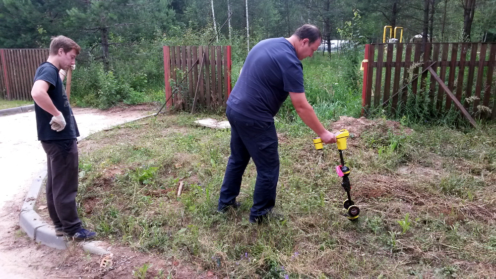

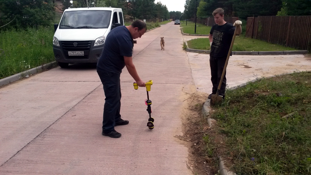

Bachaa Posted July 14, 2015 Author Posted July 14, 2015 У нас на всякий случай запасена такая штука Вставить ник Quote
Firsa Posted July 14, 2015 Posted July 14, 2015 А нас сегодня научили рамкой искать... (две проволочки в руках крутятся...) )))))) Вроде даже РАБОТАЕТ ))) Вставить ник Quote
vmoroz Posted July 14, 2015 Posted July 14, 2015 Вроде даже РАБОТАЕТ ))) в чистом поле, с одним кабелем. У нас на всякий случай запасена такая штука что за трассоискатель? Вставить ник Quote
Bachaa Posted July 14, 2015 Author Posted July 14, 2015 что за трассоискатель? RIDGID SR-20 вроде... Вставить ник Quote
