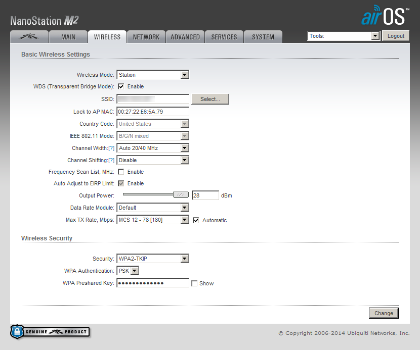

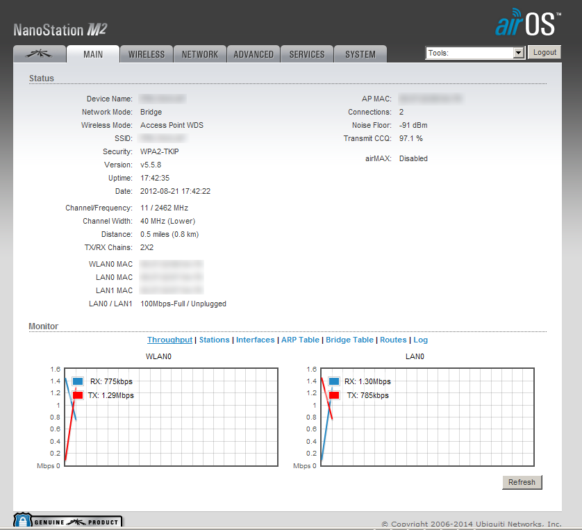

Вот настройки со стороны клиентов:

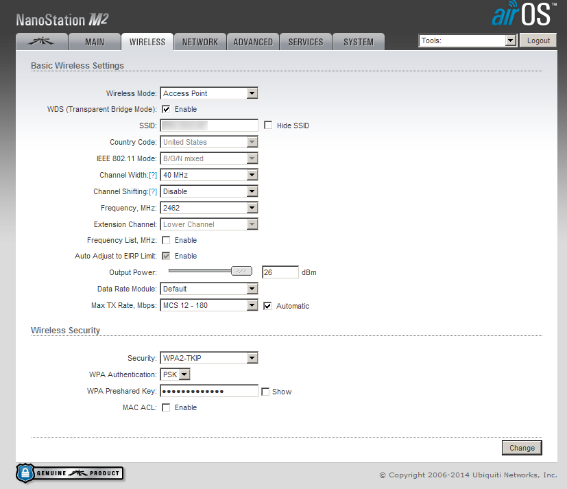

А вот настройки со стороны основного узла связи:

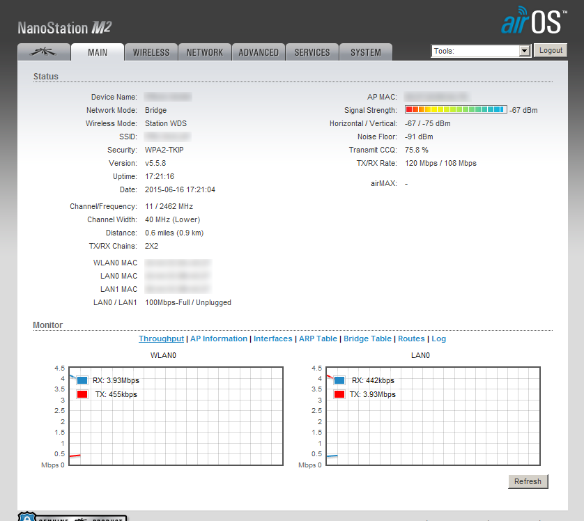

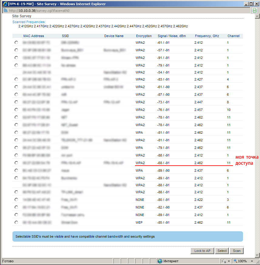

Загаженный эфир со стороны клиентов выглядит так:

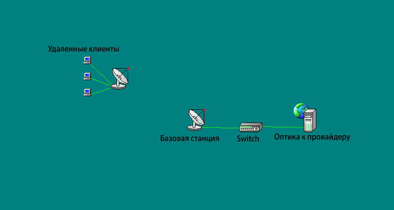

Схема соединения:

1. чем обусловлено шифрование tkip ?
2. чем обусловлено ширина канала 40...если у вас канальные 120 ставьте 20

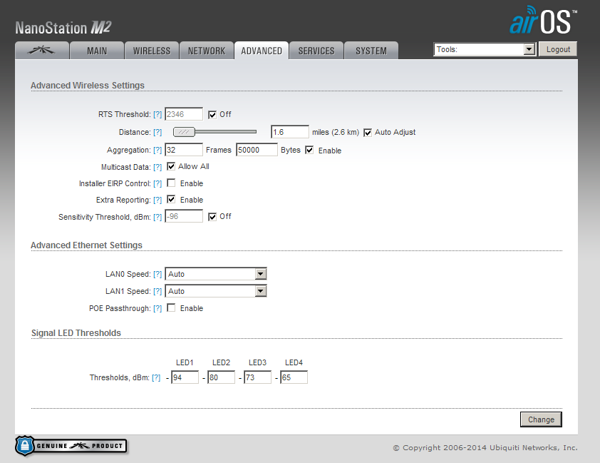

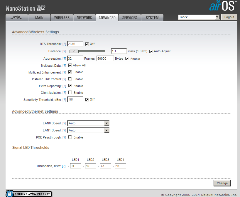

3. если к базе коннектится более чем 2-3 клиента я б поставил галочку изоляция клиентов
4. извините но я схему не понял... судя по рисунку у вас есть магистральный канал на чём? а в описании базовая станция к которой цепляются клиенты? в этом месте поподробнее

к примеру канал на 10 абонентов...щяс активны 6 самый плохой сигнал это клиент через кусты летом работает
частоты нестандартные ибо загажен район роутерами

Как на этой прошивке канал шифтинг поставили?
прошивка эта шмяк страна компилинси тест, по делу не выставлял он всегда был и на старых прошивках изначально стоял просто обновил
канал шифтинг
для чего он вам???
кому надо всё равно увидят ))
Edited by Adim

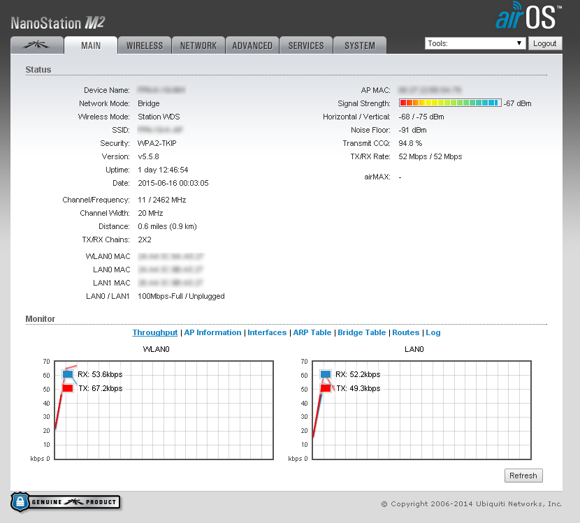

-67 при максимальной мощности на 1км? у Вас антенны в разные стороны смотрят.
NewUse, максимальную мощность я поставил от безысходности. Подумал, чтобы пробивался сигнал сквозь другие вайфаи, которые на местности понатыканы.
Антенны смотрят примерно друг на друга, но есть преграды для прямой видимости в виде нескольких деревьев и верхушки ангара.
Adim, есть поселок...там 5-этажка... там есть оптика... и стоит на крыше NSM2, который "светит" на частный сектор, который метрах в 700-1000 максимум. К этой базе цепляется 2-3 антенны из частного сектора. Одна из них обслуживает сразу с десяток абонентов (они там дальше по UTP подключены). Много лет это все работало четко и без проблем, но вот уже почти год как началась чехорда. Подумал, что подросли деревья на маршруте и сигнал ослаб. Перенес антенну в другое место, где вроде как меньше помех должно быть. Судя по индикации на первом экране настроек - сигнал стал заметно мощнее, но провалы инета в произвольные моменты и на произвольное время все равно продолжаются. С чем это может быть связано - ума не приложу. Ведь временами работает же все нормально...
TKIP - ничем не обусловлено. Просто стоит уже много лет и установлено было тем, кто создавал весь этот "колхоз", а мне сейчас расхлебывать. Вот и обращаюсь за советом - что мне предпринять для исправления ситуации?
NewUse, прошу прощения за глупый вопрос...
Чтобы ничего нигде не отвалилось, сначала стоит поменять шифрование на наносах-клиентах, а уж потом на базе? Ведь так?
Да, конечно, но во время смены у клиентов не будет доступа к базе до тех пор пока у всех не будет одинаково, по этой причине обычно такие манипуляции производятся вне рабочее время...

Мне показалось, что качество связи ухудшилось с переходом с TKIP на AES.
Не может такого быть, вообще тип шифрования TKIP не следует использовать в радиоканалах. От него постоянные проблемы.
