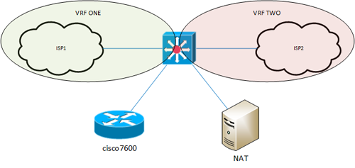

Схема сети
Имеется cisco 7604. Сейчас выполняет роль бордера с двумя аплинками (настроен BGP multihop) отдающими FV + роутит трафик белых адресов. Рядом стоит NAT, который через iBGP получает FV от cisco 7604 и роутит через себя трафик с серых адресов.
Планируется использовать циску еще и как ядро сети, поэтому появилось желание запихать BGP в VRF для удобства работы (с абонентами приходится работать чаще, нежели чем с BGP). После перенеса BGP в VRF возникли проблемы. Роутер стал передавать FV на NAT изменяя адрес next-hop на свой адрес и трафик с NAT'а стал идти через cisco 7604.

FV на NAT'е чтобы трафик после него не шел через роутер, а сразу уходил дальше. Вместо стыковых адресов используется схема с BGP multihop, т.е циска или нат льет трафик на Л3 свич в нужный VRF, а оттуда он уходит к соответствующему провайдеру.
