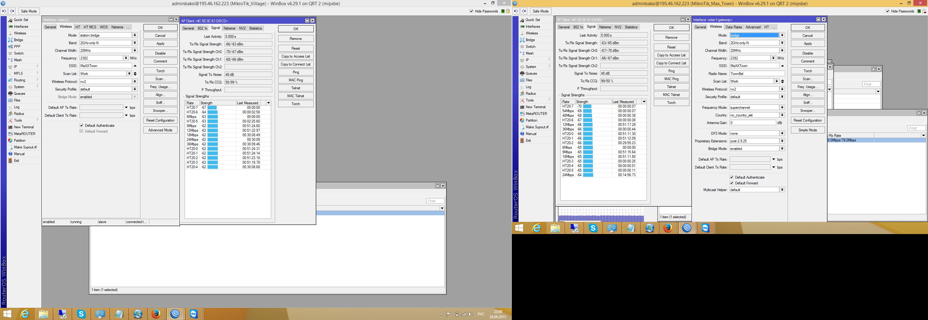

mikelpa Posted June 24, 2015 Posted June 24, 2015 Собрал мост на 17 км из Mikrotik QRT G-2SHPnD утром и вечером валится связь Client уходит в ребут. в логах ap disconnected, control frame time out выкурил весь форум понимаю что низкий Tx CCQ а как поправить не понимаю прикрепил сканы обеих сторон имею проблемы прошу помощи Вставить ник Quote

slv700 Posted June 25, 2015 Posted June 25, 2015 Собрал мост на 17 км из Mikrotik QRT G-2SHPnD утром и вечером валится связь Client уходит в ребут. в логах ap disconnected, control frame time out выкурил весь форум понимаю что низкий Tx CCQ а как поправить не понимаю прикрепил сканы обеих сторон имею проблемы прошу помощи Для 17 км встроенных антенн ( 17 dBi) QRT2 в зашумленном эфире 2.4 Ггц недостаточно. Сам по себе получаемый на этих антеннах сигнал RSSI -63/66 dBm , в принципе, в чистом эфире был бы достаточным, но очевидно есть помехи, вот и валится канал. Вставить ник Quote
