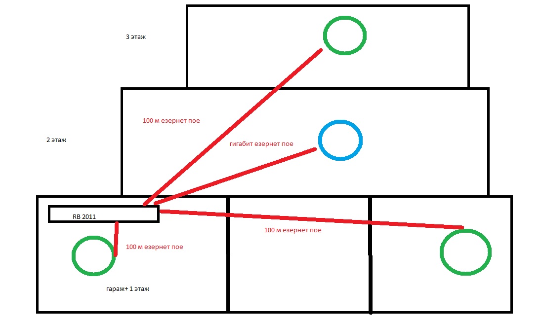

Комрады!
подскажите может кто сталкивался, после обновления прошивки и добавления к 3 шт 2.4 + 1 двухдиапазонной юнифайки, эта та что круглая с синим кольцом, стало происходить следующее:
1) при подключению к SID и вводе пароля всё начинает работать, но как выходишь из радиуса и подходишь к другой точке, Вафля или отваливается, или висит без изменений но инет не работает.
2) если вернутся к той точке к которой подключался, то всё продолжает работать!
3) если подключатся к точке которая удалена от той на которой логинился, то происходит примерно тоже самое, видит SID, долго думает, и подключается без инета или инет всё таки поднимается, но через очень долго или пока на контроллере реконнект не нажмёшь
раньше такого не было, точки висят в частном доме, они скорее всего слышат друг друга, подскажите было у кого что-то похожее? настройки все перепробовал, и роуминг делал по каналам, и группы разные для 2.4 и 5, разные Wlan и т.д. также пробовал выключить 5 и работать только в 2.4 всё тожесамое, только 5 ка соло нормально работает, или 2.4 под одной АР
помогите ктонибудь! с меня денег на пиво если получится решить этот бардак, у клиента почти все устройства яблочные, на роутере DHCP юнифайки все получают автоматом.. сейчас пока писал, подумал может пятёрку воткнуть в теже 100 мегабит что и двойки, но это только вечером попробовать смогу...
