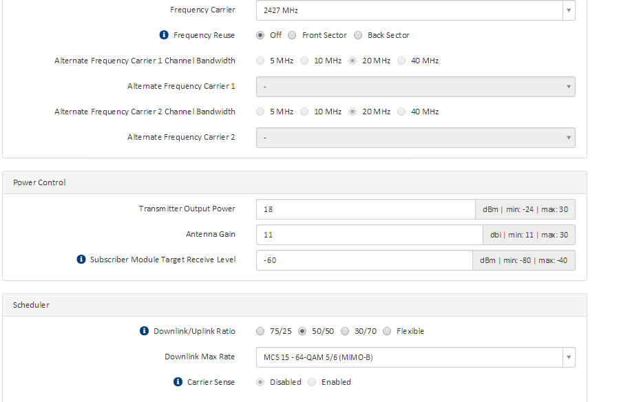

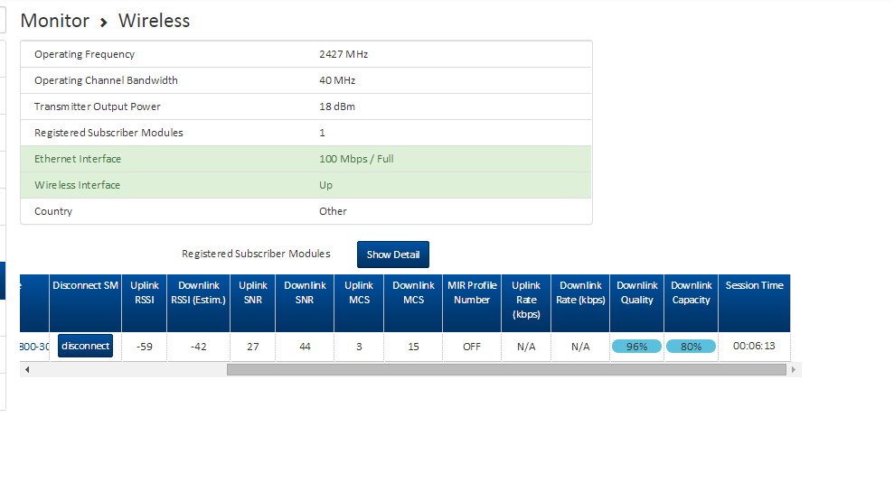

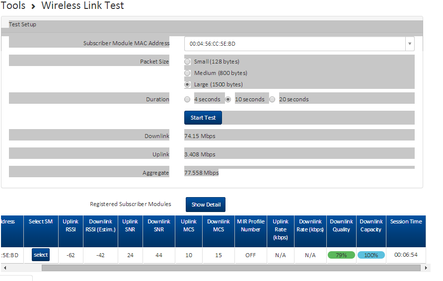

Обновился, все заработала, хотелось бы спросить по тонким настройкам, что значит "доступен ealign, там съюстируете нормально" можно инструкцию или выложить скрины посмотрите, подскажите.
По веб доступу до смешного, на одну антенну захожу с ноута без проблем, на вторую висит типа ждите, принес другой ноут также, подключил к рабочему ПК заходит без проблем, так и не понял почему, я думаю разрешение экрана и диоганаль, даже не знаю, принес другой комп экран на 17 не заходит, у мена на 20 все нормально, до смешного, может кто поделится в чем дело ))
сейчас пинг 3 мс скорость приема 56 передачи 46 ))

По ealign, в eptp на SM в тулзах появляется утилита с одноимённым названием. Вырисовывает уровни сигнала и пиковые значения, выводите уровни в максимум с минимальным перекосом по чейнам, хотя у вас расстояние детское это может ничего и не дать.
В идеале вам нужно добиться стабильных модуляций MCS15 под нагрузкой (или какие у вас там требования к каналу), при этом планомерно уменьшая мощности передатчиков.
