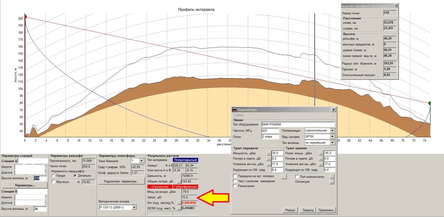

AlexM_2014 Posted August 13, 2015 Posted August 13, 2015 День добрый! Есть ли технологии способные передать линк на 80 км скоростью 1-1,5 мб в прямой видимости? Хотя на таком расстоянии прямая видимость понятие относительное). И еще интересует примерный бюджет данной реализации. Есть такое оборудование у "Микрана", радиорелейка на 400 МГц как раз для работы на полузакрытых трассах. Вставить ник Quote
Saab95 Posted August 13, 2015 Posted August 13, 2015 Есть такое оборудование у "Микрана", радиорелейка на 400 МГц как раз для работы на полузакрытых трассах. 400 МГц на 80км? Это слишком крутовато, усиления антенн может не хватить. Если видимость перекрыта то системы тропосферной связи нужны, они как раз в районе 2-10 мегабит могут передавать. Вставить ник Quote
AlexM_2014 Posted August 13, 2015 Posted August 13, 2015 Есть такое оборудование у "Микрана", радиорелейка на 400 МГц как раз для работы на полузакрытых трассах. 400 МГц на 80км? Это слишком крутовато, усиления антенн может не хватить. Если видимость перекрыта то системы тропосферной связи нужны, они как раз в районе 2-10 мегабит могут передавать. Не поверите, но хватает и даже запас остается, GSM база работает :) Вставить ник Quote
