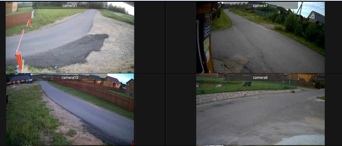

SergioDeMaster Posted July 9, 2015 Posted July 9, 2015 Хик 2032 с объективом 4(6)мм. 4мм номер захватывает хорошо на расстоянии 8-10 метров от камеры. Встроенную подсветку отключить программно, над камерой повесить фонарь. Фонари желательно использовать не лед (от лед есть бяка - то, что находится в освещенном участке - видно ОЧЕНЬ хорошо, что за границей - ВООБЩЕ не видно), либо подбирать лед с сильным рассеиванием. В утепленный ящик на столб свитч и блок питания. Можно коммутатор с РОЕ - тогда можно будет в крайнем случае дергать камеру удаленно (но хики крайне редко виснут). За два года ни разу не замерзло в ящике ничего - так что подогрев на свое усмотрение. Вставить ник Quote
dekart_Kain Posted July 12, 2015 Posted July 12, 2015 (edited) http://forum.nag.ru/forum/index.php?showtopic=105838 вот тема, общаюсь по Вашему вопросу. Подобную задачу уже решали, сейчас пробуем на другом оборудовании. Если интересно, то можете следить за топиком, скорее всего напишу отчет с фото монтажа. По поводу - Хик 2032 с объективом 4(6)мм. 4мм номер захватывает хорошо на расстоянии 8-10 метров от камеры. для чтения номера достаточно 2мп с оптикой 6мм для расстояния 8-10 метров. у 4мм для таких задач (много деревьев по обочинам) слишком большой угол обзора, много лишнего в кадре. со всем остальным солидарен. Если у Вас есть какие-то вопросы по видео - задавайте. Если не хотите заниматься этими вопросами сами, то Мы работаем в СПб и Лен. обл. и готовы к сотрудничеству. Edited July 12, 2015 by dekart_Kain Вставить ник Quote
