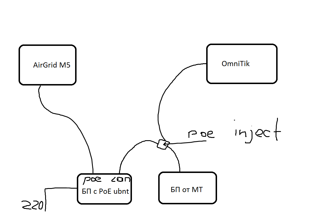

npokypop Posted June 20, 2015 Posted June 20, 2015 (edited) В одной из удаленных деревень разместили OmniTik, успешно проработал всю зиму и до первой весенней грозы. Размещаем на оборудование на "Зерноочистительно-сушильный комплекс ЗСК-30". Длинна кабеля SFTP около 5 метров, по нем же питание PoE. Как вы защищаете свои "Омники" от гроз ? Edited June 20, 2015 by npokypop Вставить ник Quote

Saab95 Posted June 24, 2015 Posted June 24, 2015 В одной из удаленных деревень разместили OmniTik, успешно проработал всю зиму и до первой весенней грозы. Размещаем на оборудование на "Зерноочистительно-сушильный комплекс ЗСК-30". Длинна кабеля SFTP около 5 метров, по нем же питание PoE. Как вы защищаете свои "Омники" от гроз ? У вас там что 5 метровый кабель до аиргрида? Поставьте омнитик с PoE и приемный канал запитайте от него. В случае вылета одного порта от статики - переключаете в другой и так далее. В свое время с RB433 переживали по 2 грозы с вылетом портов, просто приезжали и перетыкали порт. Тут так же встает вопрос, если у вас витуха с экраном, то обжали вы ее в металлические коннекторы? Спрашивается зачем? Обжимайте в обычный коннектор, а оплетку выводите под болт и заземляйте на металлоконструкцию, так же внутри омнитика найдите контакт заземления, и его тоже посадите на металл. Ничего вылетать уже не будет. Вставить ник Quote
npokypop Posted June 25, 2015 Author Posted June 25, 2015 (edited) Все очень просто подключено Edited June 25, 2015 by npokypop Вставить ник Quote
Saab95 Posted June 25, 2015 Posted June 25, 2015 Все очень просто подключено И не верно. Если не хотите покупать омнитик с PoE, обожмите в коннекторы 2 витухи сразу (или две двухпарки), первая пойдет напрямую между антеннами, по вторым подаете питание. Вставить ник Quote
npokypop Posted June 25, 2015 Author Posted June 25, 2015 Обоснуйте, чем плоха моя схема технически ? Вставить ник Quote
Saab95 Posted June 26, 2015 Posted June 26, 2015 Обоснуйте, чем плоха моя схема технически ? Тем, что у вас длина интерфейсного кабеля между устройствами длинная и имеет лишние соединения. Поэтому во время грозы на кабель наведется больше статики. Вставить ник Quote
npokypop Posted June 28, 2015 Author Posted June 28, 2015 Физически два устройства расположены на расстоянии 5 метров, т.е никак не сделать кабель PoE питания OmniTik короче. Вставить ник Quote
