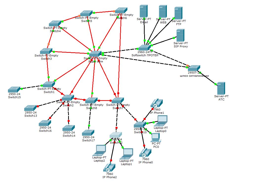

Sergey777 Posted June 19, 2015 Posted June 19, 2015 Здравствуйте, уважаемые пользователи форума nag.ru хоть я новичок быстро учусь прошу помочь вас в моей задаче. Имеется мультисервисная оптоволоконная сеть на основе смешанной топологии. Необходимо рассчитать пропускную способность сети. Максимальное количество людей на 1 коммутаторе 270 чел минимальное 70 1 линк 1 гбит/с Я представляю как рачститать пропускную способность звезды или кольца но не представляю как рассчитать тут буду благодарен за ваши подсказки. Вставить ник Quote

doubtpoint Posted June 20, 2015 Posted June 20, 2015 Куда и откуда будет идти трафик? Если все пользователи будут качать внутри одного свича то получим максимальную Пропускная способность(ПС). В этом случае ПС будет сумме пропускной способности канала каждого пользователя. Это если коммутаторы смогут работать на канальной скорости. Кстати приведенные модели имеют существенно меньше 270 портов. Если пользователи будут качать трафик из ядра сети то ПС будет сумме линков*скорость к ядру сети т.к. весь трафик должен пройти к нему, а линки-кольцо по сути резерв, и не добавят ПС. Вот в случае если трафик идет "все со всеми", то однозначно ПС сказать без профиля трафика сложно, но грубо по середине разделить картинку и ПС будет сумме скоростей линков пересекающих эту середину*2(т.к. трафик в 50% не будет проходить середину). Вставить ник Quote
Sergey777 Posted June 21, 2015 Author Posted June 21, 2015 Если пользователи будут качать трафик из ядра сети то ПС будет сумме линков*скорость к ядру сети т.к. весь трафик должен пройти к нему, а линки-кольцо по сути резерв, и не добавят ПС. Спасибо за ответ Вставить ник Quote
Tosha Posted June 22, 2015 Posted June 22, 2015 15% людей качают на средней тарифной скорости данные с аплинка. Далее считайте для каждого порта сколько там человек/мегабит. Кольцо считайте разомкнутым прямо около аплинка, чтобы было самое длинное. Потом отношение того что получилось к реальной скорости линка даст Вам тот процент, который Вы будете недодавать... Для более точных расчетов нужно 1) общее количество абонентов 2) сведения насколько они отличаются от 15% активных сессий в ЧНН 3) распределение абонентов по тарифам 4) сведения о том сколько у Вас "качков" (приверженцев практики съесть все за что заплатил - загрузка линии близка к 24*7) и на каких тарифах они сидят Вставить ник Quote
