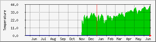

У меня один свич dgs-3120 стоит на неотпапливаемом чердаке одного коттеджа на краю поселка.
Вот график температуры (show env) с него

Температура внутри dgs-3120
