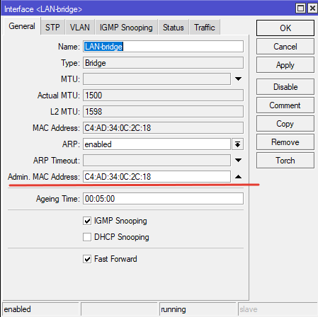

qbic Posted October 1, 2021 Posted October 1, 2021 (edited) Если бридж на автомате взял себе MAC радиомодуля, могут появляться сабжевые сообщения. Надо в свойствах бриджа прописать Admin. MAC Address MAC-адресом проводного интерфейса, через который точка подключена к устройству с CAPsMAN На устройстве с CAPsMAN на вкладке Provisioning должны быть прописаны MAС радиомодулей, и они должны отличаться от МАС бриджа на точке. MAC бриджей точек будет виден на вкладке Remote CAP на CAPsMAN. Недостаток настройки может состоять в том, что если переткнуть кабель, то желательно прописать MAC нового интерфейса. Автоматом он скорее всего не изменится. Edited October 1, 2021 by qbic Вставить ник Quote
onetwothree Posted October 25, 2023 Posted October 25, 2023 qbic, Зарегался чтобы сказать тебе спасибо, ты помог! Несколько дней искал проблему, оказалась она заключалась в такой мелочи как MAC бриджа на самой точке доступа. Если у кого будет похожая ситуация (сразу скажу я новичок): 2 сети wifi (сотрудники, гости) и проводная локалка, все отдельно, у каждой сети свой бридж. Захотел перевести wifi для сотрдуников в бридж к проводной сети. Переключил бридж в capsman datapath и сеть стала падать, в лог сыпятся сообщения о петлях. Помог совет qbic Цитата Надо в свойствах бриджа прописать Admin. MAC Address MAC-адресом проводного интерфейса, через который точка подключена к устройству с CAPsMAN Вставить ник Quote
