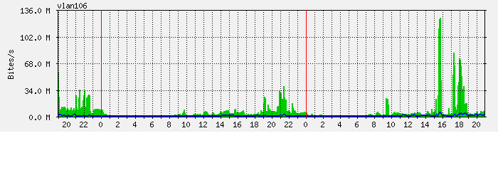

Andrew82 Posted June 30, 2015 Posted June 30, 2015 (edited) 7.5км в центре города, пара 500-х бимов, юзеров не сбрасывал результат вместе с ними. Какой 802.11н мне даст подобное? Edited June 30, 2015 by Andrew82 Вставить ник Quote
slv700 Posted July 1, 2015 Posted July 1, 2015 7.5км в центре города, пара 500-х бимов, юзеров не сбрасывал результат вместе с ними. Какой 802.11н мне даст подобное? Камбиум ePMP, причем в малтипойнт в 40Мгц. См. MRTG- 130 Mbps тащит торрент. На секторе активны 26 клиентов-СПЕ. Вставить ник Quote

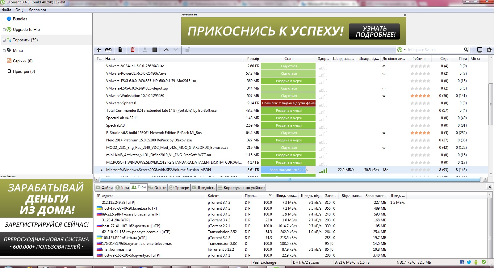

SSD Posted July 1, 2015 Posted July 1, 2015 7.5км в центре города, пара 500-х бимов, юзеров не сбрасывал результат вместе с ними. Какой 802.11н мне даст подобное? Камбиум ePMP, причем в малтипойнт в 40Мгц. Вы перегрелись? На скрине с торрента скорость 25 Мегабайт\сек, камбиум в мультипоинте таких цифр и близко не покажет. upd. Пиковые 136 это конечно круче чем 200. Вставить ник Quote
slv700 Posted July 1, 2015 Posted July 1, 2015 7.5км в центре города, пара 500-х бимов, юзеров не сбрасывал результат вместе с ними. Какой 802.11н мне даст подобное? Камбиум ePMP, причем в малтипойнт в 40Мгц. Вы перегрелись? На скрине с торрента скорость 25 Мегабайт\сек, камбиум в мультипоинте таких цифр и близко не покажет. upd. Пиковые 136 это конечно круче чем 200. Я вижу 22.6Mbps и 22mbps- это 170-175mbps торрент качает через канал точка -точка на убнт PB АС 500. Я привел скрин загрузки сектора ePMP на 26 клиентах, загрузка сектора 130-135М в download при TDD 25/75. Торренты, давшие загрузку 130М запущены с 5 СПЕ. Есть полный отчет об испытаниях, могу выложить. 135М это конечно не 175М , но это малтипойнт ePMP против точка точка УБНТ АС. Вставить ник Quote
