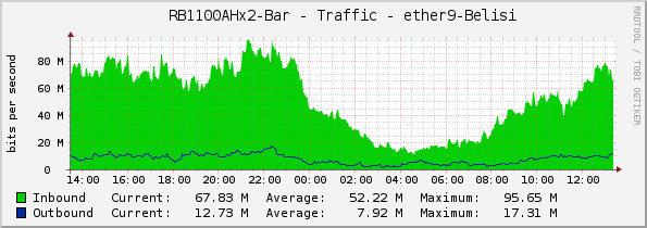

Sonne Posted June 19, 2015 Posted June 19, 2015 Пока вы балаболите, я выкладываю утилизацию второго магистрального канала на Powerbeam AC. К сожалению, оптический бекбон работает на 100Мбит, поэтому максимальную скорость на 40МГц не удалось проверить. Есть еще одна проблема - интерфейс почему то не запускается на 1 Гбит. Но это достаточная частая ситуация на телевизионных вышках. Будем искать какое-то универсальное решение. Для построения каналов на короткие дистанции Power Beam AC500 является идеальным недорогим решением. Благодаря модуляции 256QAM в полосе 20МГц обеспечивается стабильный дуплексный канал в пропорции 100/20M = 120М со средней задержкой в мониторинге 3-5 мс. Это более чем удовлетворяет потребности беспроводных операторов в категории 100M. Разница между 802.11n и AC продуктами UBNT в режиме P2P неоспорима и не требует обсуждения. Она не видна либо дилетанту, который не понимает принципов работы радио, либо вруну, который выгораживает конкурентнов не имеющих подобного продукта в своей линейке. Вставить ник Quote
NewUse Posted June 19, 2015 Posted June 19, 2015 Есть еще одна проблема - интерфейс почему то не запускается на 1 Гбит. Но это достаточная частая ситуация на телевизионных вышках. Будем искать какое-то универсальное решение. SFTP + фиритовые кольца + пое-инжектор с поддержкой 1Гбита (в одной из первых партий был косяк, в комплекте клали 100МБитные ПоЕ, правда не помю с какими дивайсами, возможно не с пауэрбимами ) :) Вставить ник Quote
