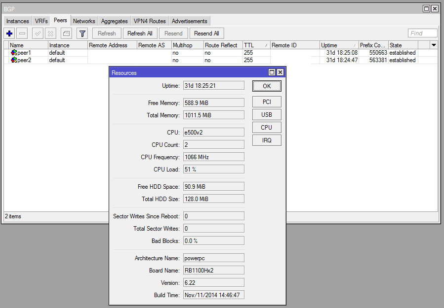

А что, у тика уже фул в 2 гига не лезет? У меня 2FV с двух бордеров от двух аплинков на лине до 512 метров тянут...
Смотрите ка, микротик не отстает от линукса=)
Вот для примера RB1100 с гигом памяти и двумя аплинками по BGP, свободно 588мб из 1011.
