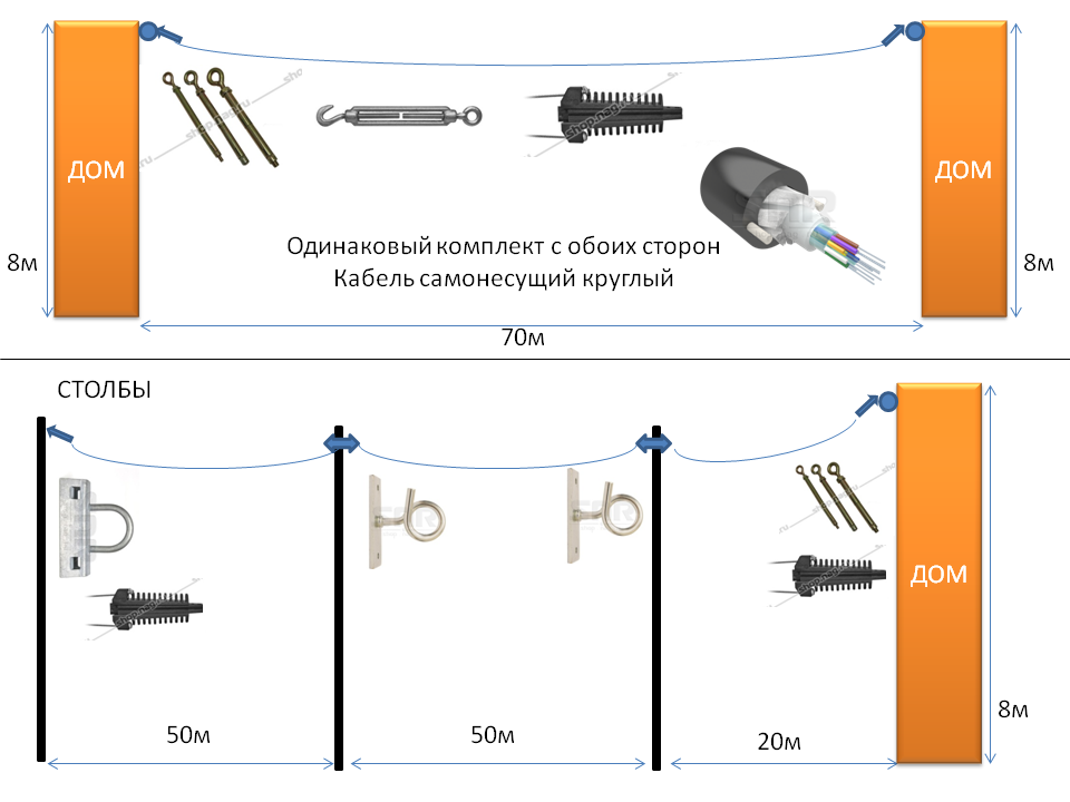

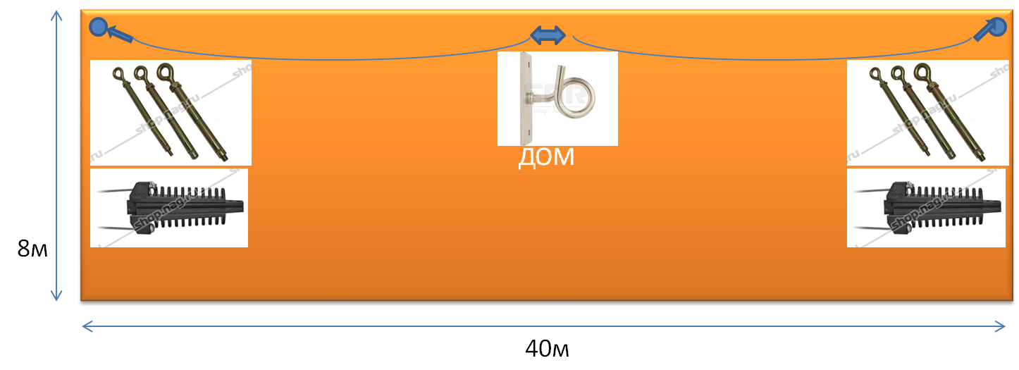

VeNoRnik Posted June 11, 2015 Posted June 11, 2015 Кабель самонесущий ОЦПс12А(1х12)-1,5 http://yottacom.ru/prod/otsps/ Зажим натяжной ЗН-2-8 ( H3 NEW ) http://yottacom.ru/prod/zazhim-natyazhnoj-h3-n3-new-obnovlyonny-j/ Анкерный болт с кольцом двухраспорный Alpha Mile М8 (12х150) http://shop.nag.ru/catalog/01895.Kreplenie-kabelya/15693.Ankery-raspornye/14518.805-02-08 Талреп Alpha Mile DIN 1480 (О+С) M10 http://shop.nag.ru/catalog/01895.Kreplenie-kabelya/15694.Talrepy/11750.AM-DIN1480-10-OC Узел крепления натяжной УК-Н-01с, сварной http://shop.nag.ru/catalog/01895.Kreplenie-kabelya/07150.Uzly-krepleniya/09802.UK-N-01s Узел крепления поддерживающий для легких кабелей типа FTTH и SNR-FOCA-UT1 http://shop.nag.ru/catalog/01895.Kreplenie-kabelya/07150.Uzly-krepleniya/10576.SNR-KR-6P Итак вопросы: 1. Не будет ли кабель сгинаться, и передавливаться со временем на поддерживающих крепления? 2. Как его натягивать? И имеет ли смысл ставить талрепы 3. Не будет ли расслаиваться в креплениях? п.с. если я что то не то указал или что то лишнее - прошу критики и советов Вставить ник Quote
dIMbI4 Posted June 11, 2015 Posted June 11, 2015 на промежуточноых креплениях тоже нужны зажимы, либо два натяжных в разные стороны, либо один поддерживающий. если направление кабеля по трассе меняется более чем на 30 гразусов то обязательно использование двух натяжных зажимов. Вставить ник Quote
EShirokiy Posted June 11, 2015 Posted June 11, 2015 И не надо анкерами сверлиться в столбы, исключительно на монтажную ленту сажать крепления. Вставить ник Quote
VeNoRnik Posted June 11, 2015 Author Posted June 11, 2015 И не надо анкерами сверлиться в столбы, исключительно на монтажную ленту сажать крепления. столбы и не собирались сверлить. как думаете анкера выдержат такую длину кабеля???? Вставить ник Quote
EShirokiy Posted June 11, 2015 Posted June 11, 2015 столбы и не собирались сверлить. как думаете анкера выдержат такую длину кабеля???? Значит я не так понял) если анкер забурить перпендикулярно кабелю, то выдержит. Если параллельно, то может и не выдержать. Ну или надо брать анкер длинный. Хотя с вашей оптикой можно и на проволоку стальную примотать, ничего с ней не будет. Для финальной натяжки кабеля удобно использовать талрепы. Вы уверены, что хотите использовать данный кабель? Он тонкий и рвется легко. Вставить ник Quote
sheft Posted June 11, 2015 Posted June 11, 2015 (edited) Вы уверены, что хотите использовать данный кабель? Он тонкий и рвется легко. хотел уточнить, растояние между опорами чем обусловлены у топикстартера?, по умолчанию данный кабель висит на опорах 35-45 м длины, 50 перебор...кольца на поддержке видел в городе, сколько висит пока не перетрется не знаю, но по опыту лучше поддерживающий зажим, вроде такого для самонесущего и с тросом Edited June 11, 2015 by sheft Вставить ник Quote
VeNoRnik Posted June 11, 2015 Author Posted June 11, 2015 Вы уверены, что хотите использовать данный кабель? Он тонкий и рвется легко. почитав форумы и отзывы говорят, что вроде нормально себя ведет. А производитель заявляет, что можно монтировать на пролеты до 80м Вставить ник Quote
sheft Posted June 11, 2015 Posted June 11, 2015 всё можно, и на 80 метров можно, если провис в 5 метров не пугает :) Вставить ник Quote
EShirokiy Posted June 12, 2015 Posted June 12, 2015 почитав форумы и отзывы говорят, что вроде нормально себя ведет. А производитель заявляет, что можно монтировать на пролеты до 80м Если подключаете не частный дом, а какой нибудь более-менее важный объект, то берите что нибудь более надежное Вставить ник Quote
Enigma33 Posted June 12, 2015 Posted June 12, 2015 почитав форумы и отзывы говорят, что вроде нормально себя ведет. А производитель заявляет, что можно монтировать на пролеты до 80м Если я ничего не путаю, то пролёт считается от точек натяжения, в вашем случае это 120 метров. Вставить ник Quote
lexusan Posted June 14, 2015 Posted June 14, 2015 Юзаем ОЦПС для частного сектора, норм кабель, только жестковат и волокна не очень, берем в том же йоттакоме. Можете либо прямо повесить 70 м и на концах закрепить зажимами Клин Н3 ( они лучше обычных Н3), либо, если есть опасения, ищите столб посередине, там вешайте на ленту что-то типа УК-Р-01. (Узел крепления поддерживающий Alpha Mile 801-01-01), на него еще 2 Клин Н3 и усе. пока ничего нигде не отваливалось. Вставить ник Quote
