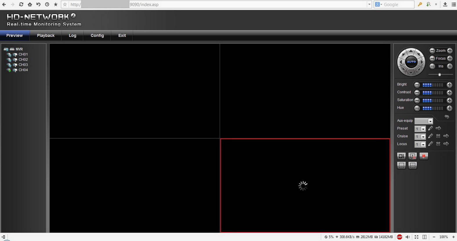

Извне: регистратор успешно виден снаружи (обращение к dyndns-адресу M1 по порту 9099 перенаправляется на 80й порт регистратора).
Можно спокойно зайти в настройки регистратора, в окно Live-view, НО при попытке включить на просмотр видео-поток с камеры - картинка не появляется.
Какие-то потуги видны (крутится "ромашка ожидания" от регистратора), потом поток (которого не пошло) отрубается и начинается новая "ромашка".
Очевидно, что видеопоток идёт по другому порту.
Подскажите, как выцепить порты для правильного проброса?

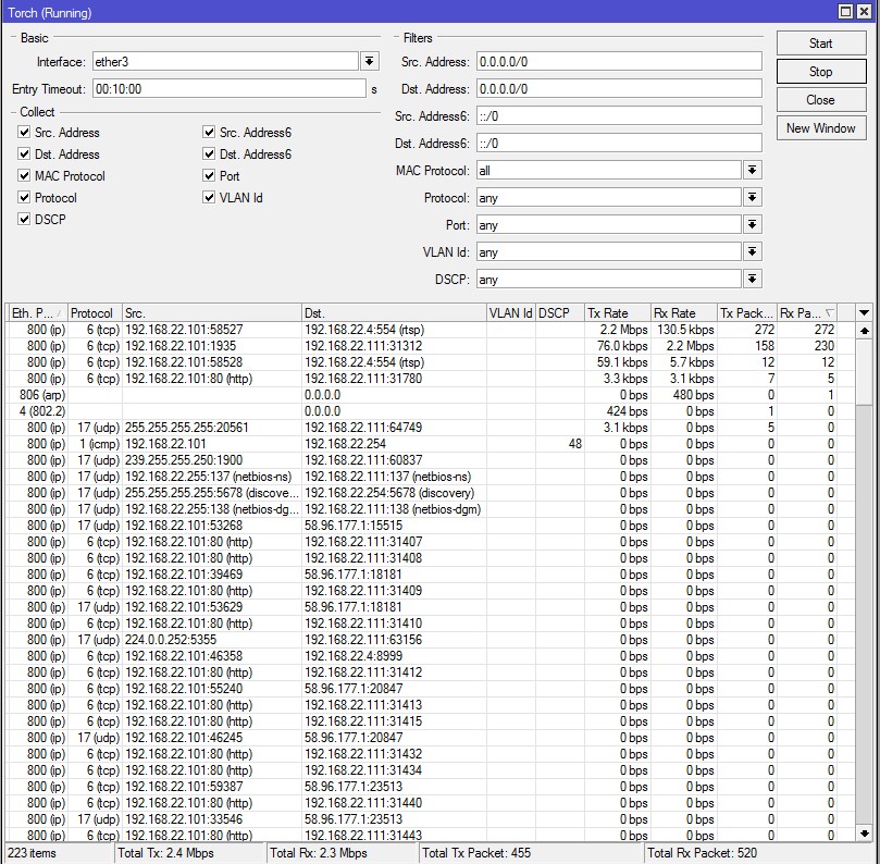

Поснифал траффик при включеном видео.
Просматривалось из той же сети, в которой регистратор (подключены к "M2").
192.168.22.101 - видео-регистратор;
192.168.22.111 - компьютер, с которого шло подключение к регистратору и куда шла картинка.
Думаю, что на этом скрине - все порты, которые задействованы, потому как ничего иного не проскакивало - всё крутится по новой.

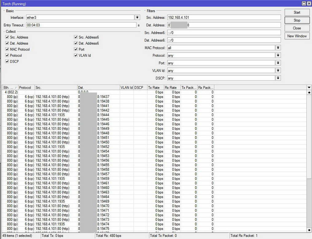

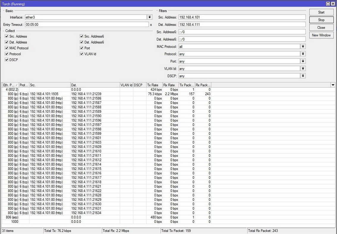

Однако, прокинул DMZ на M2 для IP регистратора и в правие маркировки пакетов, пришедших на M2 из VPN убрал даже выборку по протоколу - оставил только IP регистратора - и сейчас хотябы видео можно просмотреть, подключившись с компа, находящегося в сети роутера M1 (подсеть 192.168.1.X). Если оставить только маркировку порта 80 и 1935 - видео не идёт.
Остался один шаг - подскажите, что и как прокинуть на М1 (ну может и на М2 что то поправить), чтобы видео смотрелось извне?
Ether3 - порт, в который подключен видео-регистратор (192.168.22.101).
192.168.22.111 - комп, на который в данный момент идёт картинка.
В данный момент я, в попытках настройки, уже несколько раз переколбасил часть - голова вскипела - сейчас не виден даже интерфейс регистратора. Выкладываю текущие настройки, для понимания.

Вот Torch из сети M2, в которой и находится NVR:
Снаружи подключается к веб-морде NVR, но видео не стартует. Ромашка периодически (раз в 3-4 секунды) проскакивает, но картинки нет.
Вот Torch извне:
Заметно, что на скрине "извне", попытки по порту 1935 повторяются периодически, а в "локальном" варианте - линк по TCP1935 - один и по нему и гонится видео-поток.
P.S. Если подключаться к NVR из сети М1 - всё работает нормально. Торчем при этом видна та-же картина, что и при "локальном" (из M2 сети) подключении (назначением при этом является 192.168.1.254 (это IP роутера M1), хотя просмотр ведётся с компа, IP которого 192.168.1.200).
