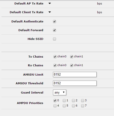

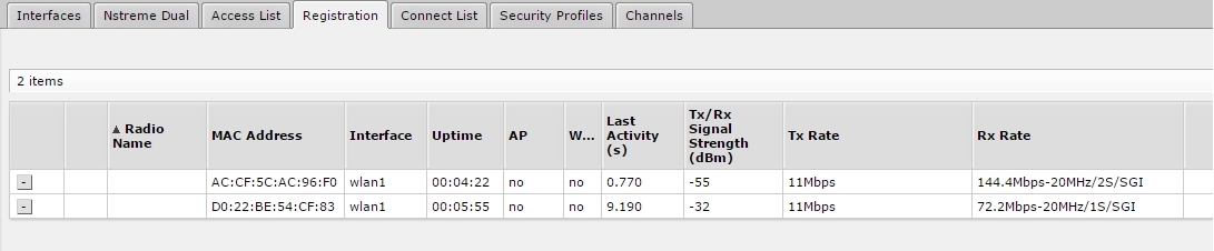

Уважаемые, получил в пользование роутер MikroTik hAP lite, настроить получилось, интернет раздается по сети и через Wi-Fi, тариф 60 Мбит, по сети полностью соответствует заявленной, но по Wi-Fi максимум 35 Мбит выдает, сдаётся мне что где-то я оплошал. Предполагаю, что дело в параметре 20/40 Мгц, но принудительно 40 выбрать нельзя. А если ставить 20/40 работает все равно на 20. Или может дело вообще в другом?
Трафик-то спидтестовый, то есть tcp? Померьте tcp/udp на локальный комп.
Клиент, может, старенький с одной антеннкой и вообще в 802.11g только умеет?
Или tx/rx chain-ы не все включены? Покажите Wireless -> (интерфейс) -> HT (галочки на Tx/Rx chains).
Или сигнал-шум плохой? Покажите Wireless -> Registration -> (клиент) -> Signal.
Или в округе кто-нибудь вещает "не надо тут на 40 MHz свистеть"? Датарейты типичные в Wireless -> Registration посмотрите.
зависит от второго девайса. Неподдерживает он 40. Все равно как то мало, у меня вот на mcs20-7 выдает 51-52мбит по бт тесту.
ampdu стоит убрать галку. А все клиенты работают в 20? Оффтоп конечно но не могу не поинтересоваться зачем вам на телефоне инет 60мбит??? К слову s4 в 5ггц намного лучше работать в плане скоростей а вот в b g n да выше 72 нехочет. И да у меня тоже с него где то так и есть 35мбит по вафле с микротиком. Я не нашел решения. Видимо такой ущербный девайс.

Все работают в 20 даже если выставить 20/40, телефон в качестве подручного тестера попался. Просто до этого был Asus RT-N16 он стабильно 60 Мбит на всех устройствах выдавал, а Mikrotik я думаю не хуже, вот и пытаюсь разобраться :)

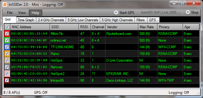

Поставьте InSSider и он покажет в каком режиме работает ваш рутер
Хапы максимально выдают 300 Mbps. Это при ширине канала 40 МГц и MIMO 2x2. Если показывает 72, значит и ширина и мимо отключены. Если 150 - что-то одно. Программа покажет ширину канала. Если 40 Мгц, но при этом 150 Мбит, то вторая антенна не подключена.
Если программа показывает максимальный рейт 300 (значит все ок с настройками), но у вас работает только на 72, значит устройство что-то не поддерживает либо большой фон.

Вообще понять можно и на микротике - щелкаете 2 раза по нужному клиенту в списке и смотрите, какие канальные скорости он поддерживает. Если там только MCS0-7 и полоса 20/40, значит подключенное устройство МИМО не поддерживает. Если там MCS0-15 и полоса только 20, а у вас включено 20/40, то устройство не поддерживает полосу 40.
