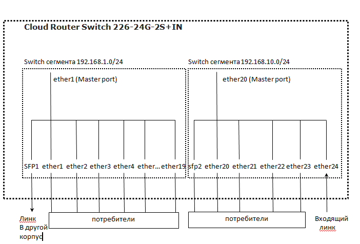

jogan Posted June 4, 2015 Posted June 4, 2015 Вот такая всплыла задача: В организации 2-е независимых друг от друга сети. 1. 192.168.1.0/24 (в инет выхода нет) 2. 192.168.10.0/24 (в инет выход есть) В каждой подсети свои рабочие места, подсети друг друга не видят. Обе подсети организованы одним свитчем: Cloud Router Switch 226-24G-2S+IN настроенным исключительно как свитч, вернее два свитча. Начало сети 192.168.10.0/24 находится далеко за пределами офиса и приходит в офис по оптике, после медиа-конвертера в свитч. Теперь в офисе появился NAS, расположен он в сети 192.168.1.0/24. И вот именно этот NAS должен поиметь выход в интернет, а никто другой из сети 192.168.1.0/24 не должен. Решение что-то у меня никак не приходит прошу помощи. Вставить ник Quote

jogan Posted June 5, 2015 Author Posted June 5, 2015 Спасибо, но не понял. Прилагаю схему. В "Потребителях" сегмента 192.168.1.0/24 стоит нас, которому нужен выход в инет. На какой интерфейс прописать адрес из сегмента 192.168.10.0/24, как это поможет? Вставить ник Quote
Ivan_83 Posted June 5, 2015 Posted June 5, 2015 Сделать чтобы сегмент без инета тэгом отдавался в "входящий линк", там на роутере поднять влан интерфейс с таким же тэгом, повешать на него адрес из той подсети, и прописать этот адрес в качестве шлюза на НАС. Не забыть добавить в фаервол правила чтобы пущало только НАС с этого интерфейса. Есть варианты задействовать не только функционал свича но роутера у "Cloud Router Switch 226-24G-2S+IN": в сети с нас добавить ip адрес и с него натить на адрес в сети где есть интернет. Вставить ник Quote
jogan Posted June 8, 2015 Author Posted June 8, 2015 Спасибо. НАТ, действительно, должен помочь. Вставить ник Quote
jogan Posted June 10, 2015 Author Posted June 10, 2015 Помог. Решение удовлетворительное. Спасибо. Вставить ник Quote
