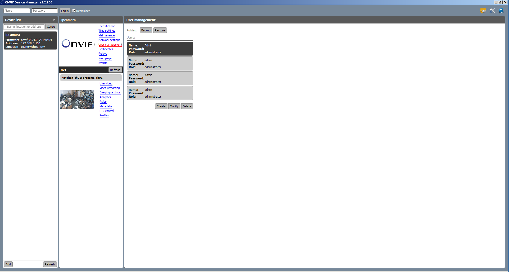

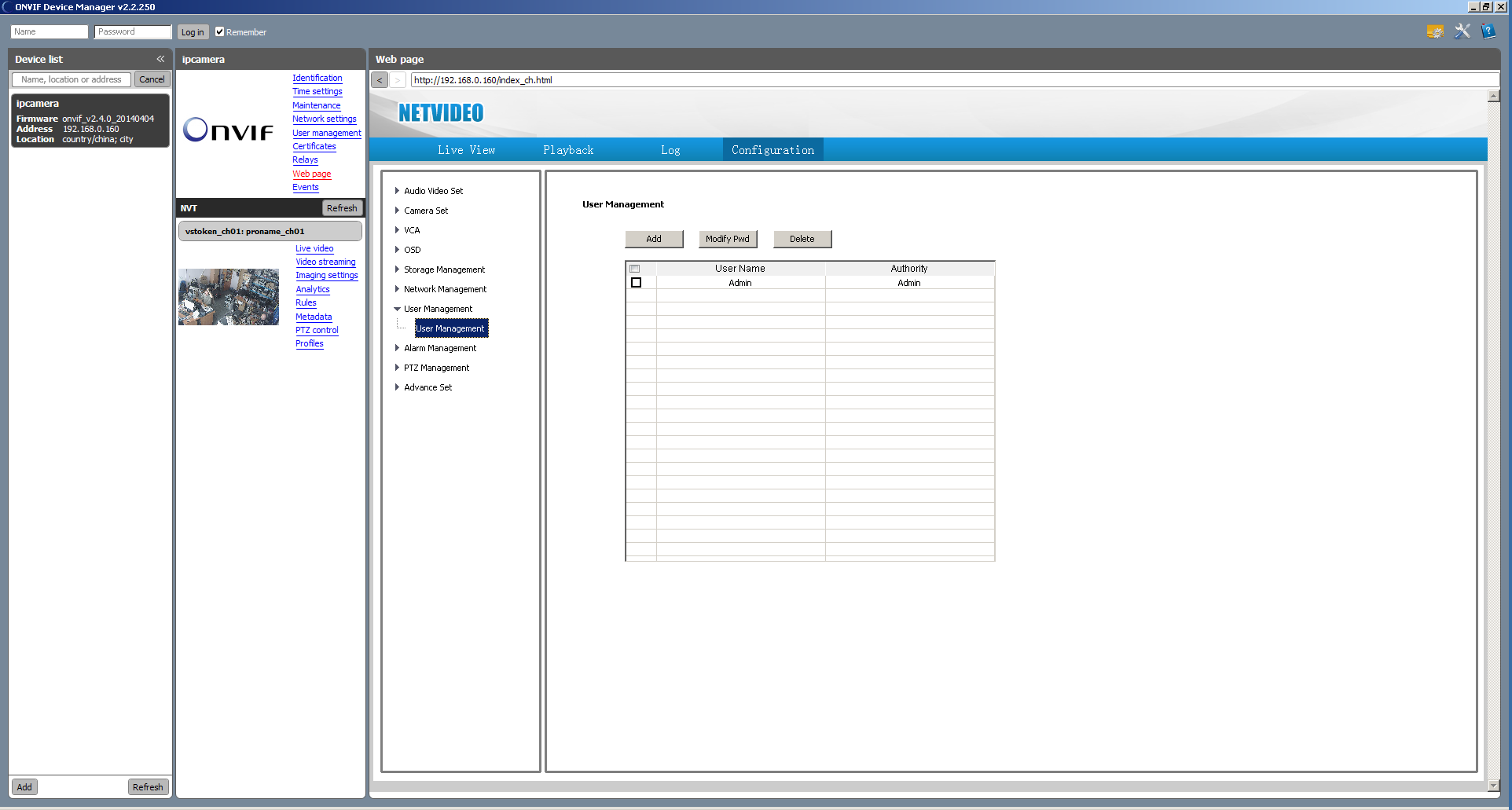

Пользователь Admin в вебинтерфейсе один, на него и менял пароль, первым делом, зайдя на железку.
А ONVIF Device Manager зачем-то видит их 4 штуки. И залогиниться ODM смог дефолтовым админом, который Admin/1111.
Axxon тоже завёлся с админом и единицами. А с паролем, задаваемым с вебморды, приходили отлупы "401 unauthorized" при использовании того самого порта 8080. После чего и начались танцы с перебором разных портов, протоколов, развлечения со сниффером...
