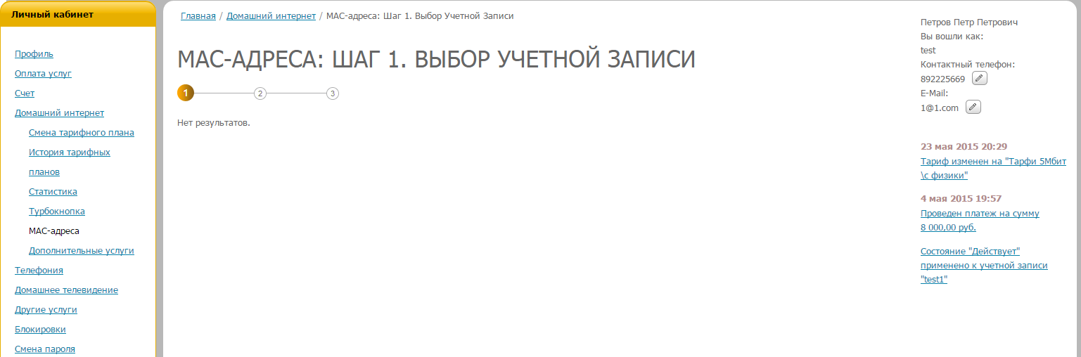

Добрался до личного кабинета пользователя.
Возник вопрос.
После авторизации в личном кабинете пользователя, имеется менюшка "Домашний интернет", в ней "MAC-адрес".
Насколько я понял в документации. Сия возможность создана для того чтобы пользователь смог сменить мак адрес, привязанный к учетной записи.
Так вот, проблема в том, что зайдя под пользователем в личный кабинет, я не могу ни чего сделать.:
Прошу Вас, подсказать, каким образом можно добиться того, что бы пользователь мог менять МАК.
П.с. я так полагаю, что не только менять, но и самостоятельно его вписать, в случае первого выхода.

Из документации:
Примечание: изменение MAC-адресов доступно для учетных записей услуги «Домашний интернет» агента RADIUS.

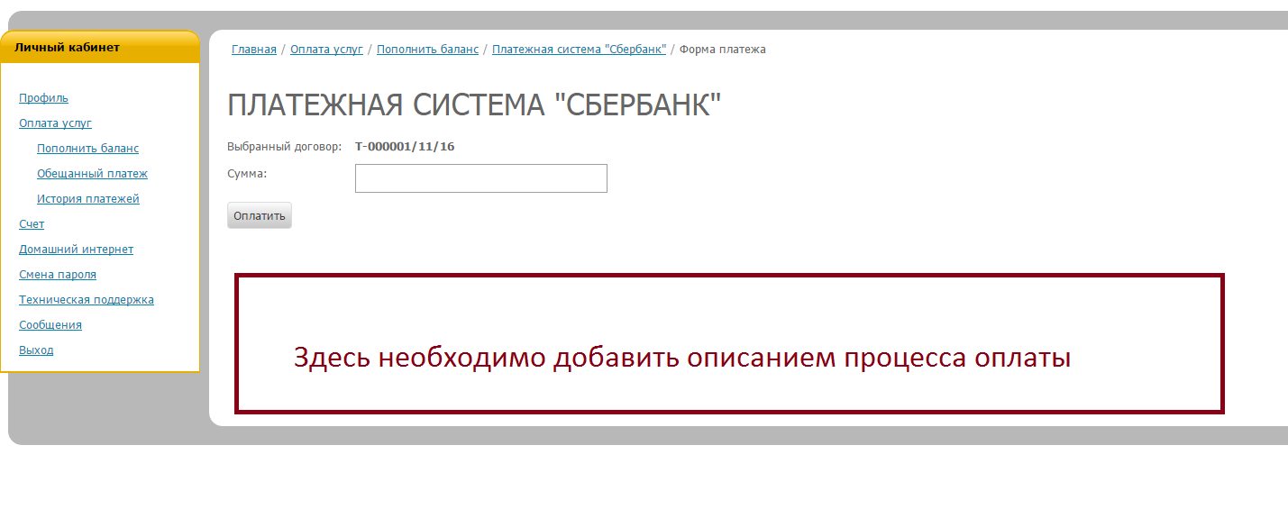

Чтобы не создавать новую тему, задам вопрос здесь. Коллеги, кто пользуется данной системой - подскажите пожалуйста одну простую вещь в личном кабинете пользователя.
Как отредактировать страничку? Интересует именно с платежами. Сбербанк требует написать текст с описанием процесса платежа, иначе интегрировать не будут платежную систему.
Есть необходимость при выборе данный платежной системы дописать ниже текст:
В каком месте это можно отредактировать и как правильно (чтобы при обновлении системы например ничего не потерялось) ?
Заранее, благодарен.

Ребят, подскажите пожалуйста, как мне в кабинете пользователя при оплате через Сбербанк например - сделать ограничение, чтобы абонент вводил сумму оплаты не менее 500р.
Вопрос к спецам по LanBilling.
Только правкой кода. Скорей всего это будет js, который сабмитит форму и, если увидит что-то меньше 500 в сумме, то делает alert.
Лучше сделать чтобы JS сразу смотрел сумму в поле ввода, т.е. до сабмита.

vaddem, Я в файле /client/components/paysystems/Paysystems_Form.php указал следующее содержимое:
<?php
class Paysystems_Form extends LBWizardStep {
   private $fields;
   public function __construct($fields = array()) {
       $this->fields = $fields;
   public function output() {
       return $this->fnext(array_merge(array(
           array(
               'type' => 'display',
               'label' => 'Selected agreement',
               'value' => $this->agreement()->number
		array(
			'value' => '<red>Минимальная сумма платежа составляет 700 рублей.</red>'
       ), $this->fields, array(
           array(
               'type' => 'number',
			'placeholder' => 'Поиске',
			'min' => '700',
               'name' => 'AMOUNT',
               'label' => 'Sum',
           array(
               'type' => 'submit',
               'value' => 'Pay'
       )))->method('post')->render();
   public function title() {
       return 'Payment form';
