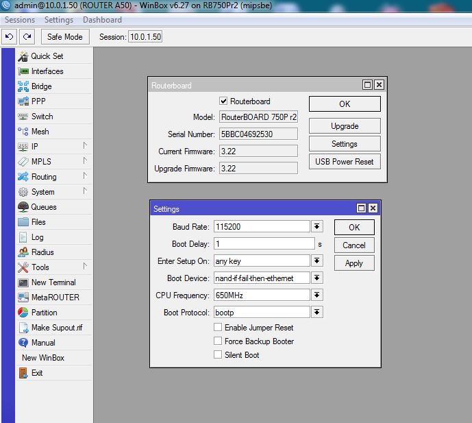

Yurisokol Posted May 27, 2015 Author Posted May 27, 2015 Спасибо Saab95!! В Winbox не нашёл такой команды, только через терминал [admin@MikroTik] /interface ethernet poe settings> set ether1-poe-in-long-cable=yes и всё заработало. Матчасть нужно знать лучше :) Вставить ник Quote
Saab95 Posted May 27, 2015 Posted May 27, 2015 В Winbox не нашёл такой команды, только через терминал [admin@MikroTik] /interface ethernet poe settings> set ether1-poe-in-long-cable=yes и всё заработало. Матчасть нужно знать лучше :) В винбоксе она тут - SYSTEM->Routerboard далее кнопка PoE Settings и там эта галочка, кроме всего там же можно и прошивку контроллера питания обновить при необходимости. Кстати, у вас очень правильный подход - на форуме дали наводку куда копать, вы нашли, проверили и поделились результатом с другими читателями. Многие новички только темы создают как подключить 1000 человек к интернету или передать 500 мегабит по радио=) Вставить ник Quote
Yurisokol Posted May 28, 2015 Author Posted May 28, 2015 (edited) В винбоксе она тут - SYSTEM->Routerboard далее кнопка PoE Settings и там эта галочка, кроме всего там же можно и прошивку контроллера питания обновить при необходимости. В новой версии похоже убрали эту кнопку :( Edited May 28, 2015 by Yurisokol Вставить ник Quote
DRiVen Posted May 28, 2015 Posted May 28, 2015 В данной версии на RB951 этот чекбокс есть. Вставить ник Quote
