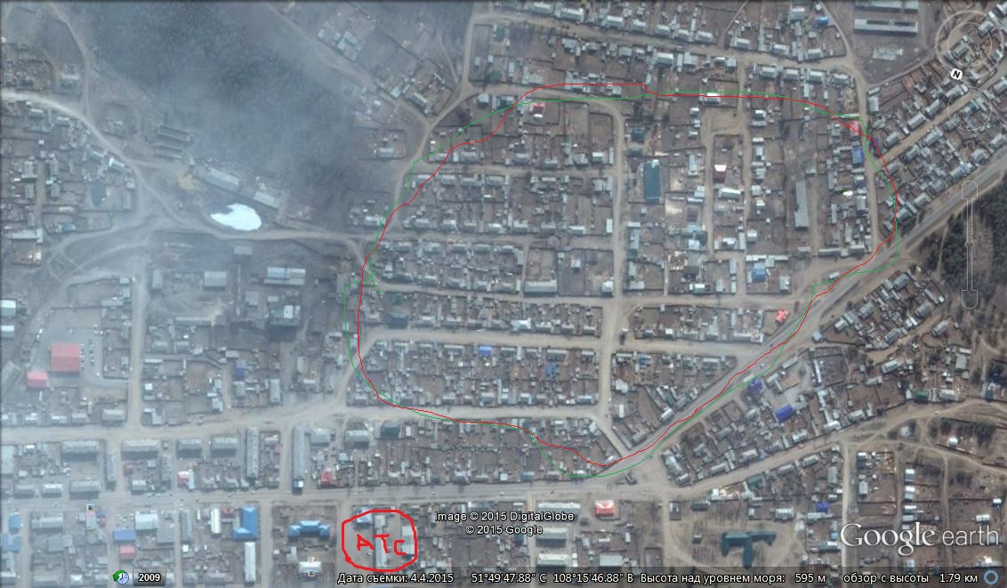

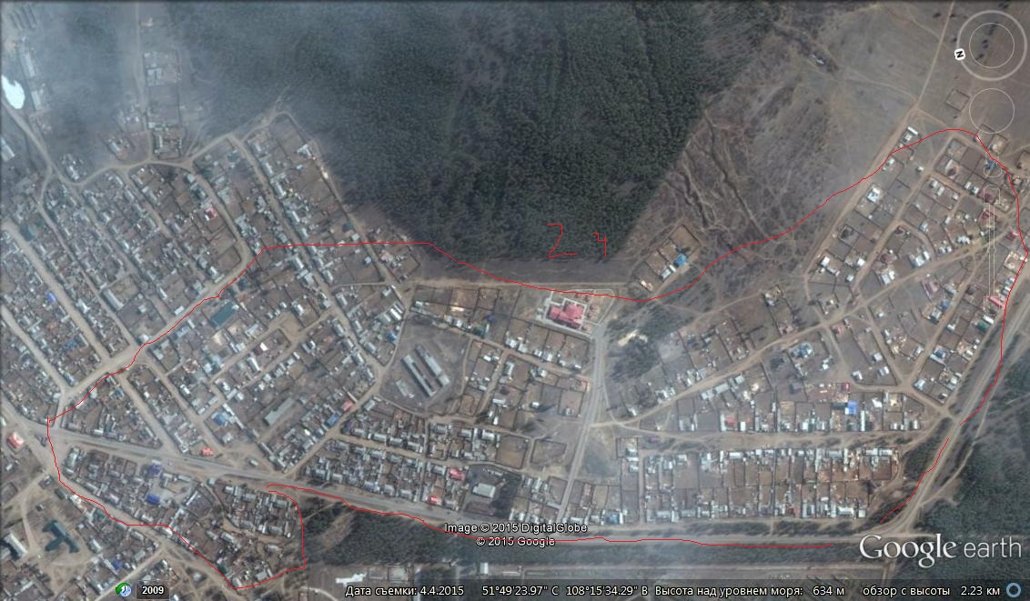

Добрый вечер! Господа профессионалы помогите решить дилемму !есть 150-250 хомяков)) ЖЕЛАЮЩИХ ИНТЕРНЕТА+ 300 обдумывающих , В ПОСЕЛКЕ ОДИН ПРОВАЙДЕР РОСТЕЛЕКОМ С ADSL, + GPON В многоквартирных домах, собственнолично участвовал в строительстве gpon(тянул магистрали, распред кабеля )закралась мысль освоить частный сектор. по роду деятельности я линейщик,станционная часть малознакома. подскажите как лучше реализовать проект имея бюджет в 1млн р, инструмент,сварочник в наличии,сильно не пинайте, заранее благодорю за советы

В этой части района всего около 300 домов, подключатся где-то 25-30% если начальный платеж будет 2-3 т.руб максимум и тарифы не больше 1 т.руб. Подумай сначала чтоб боле менее там начать с нынешними ценами едва миллиона хватит (еcли gepon), и за сколько он окупится. Сам из Улан-Удэ.
помоги лучше советом)))
Было по нашим окрестностям два "оператора" которые вайфаем промышляли, даже денег собрали по 5000+ с хомячков, теперь мы с техже по 10 за gpon+ктв собираем. Если знаете как лям потратить - можно пробовать)
Шутите, подключение должно быть тысяч 10-15, только тогда можно сделать нормальную сеть, а не тянуть лапшу, которая порвется первой же зимой или во время миграции птиц.
Берите GePON от Елтекс и все будет отлично работать. Если у вас сейчас есть 250 потенциальных клиентов, то хватит одной головной станции на 2 порта, на каждую ветку подключите по 128 абонентов. После поставите либо еще одну такую же, либо купите 4 портовую.
