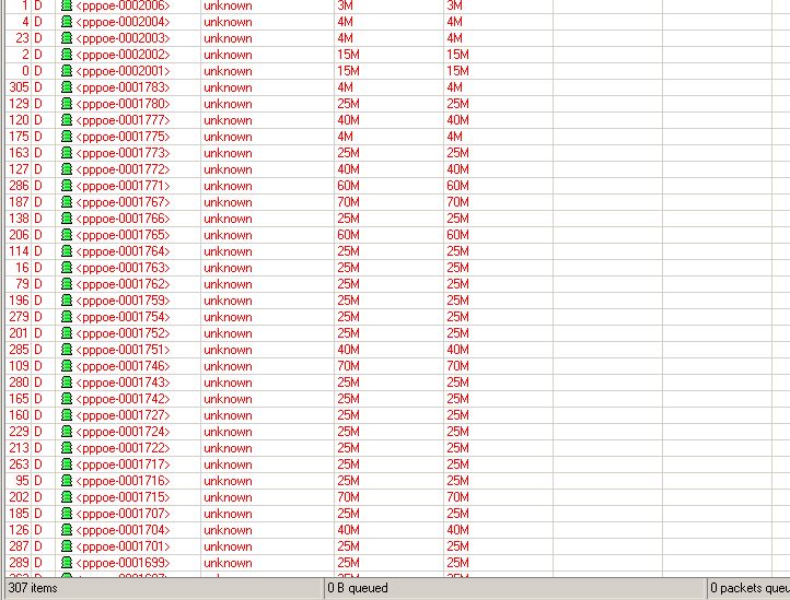

siddkharta Posted May 25, 2015 Posted May 25, 2015 В 2 словах. Небольшая сеть. Коммутаторы управляемые. В качестве концентраторов стоят mikrotik ccr1036-12g-4s. Конфигурация простейшая. На Ethernet1 приходит 3 ВЛАНа, один для управления, 2 других с пользователями PPPoE. mikrotik посылает запрос в Ланбиллинг 2.012, радиус отвечает с созданием простой очереди (Simple Queue) размером в 4, 20, 30, 50, 80 Мбит. Получив адрес внешний (нету у нас НАТ), пользователь роутится на Циску 7201 (Бордер) и в Интернет. В такой схеме нечему ломаться, потому что ни одного правила нет. Не тут-то было. Может совпало, а может и нет, но одновременно сменилась прошивка на 6.28, пользователей стало больше 420, общая скорость поднялась до 350 Мбит. Сначала Микротик стал зависать, убрали шифрование, а из авторизаций MS-CHAP и MS-CHAPv2, оставили только PAP и CHAP. Отпустило на 3-4 дня. Сейчас появляются рандомные ошибки при подключении абонента, абонент может проработать день, потом несколько часов подключаться, затем снова всё хорошо. Кроме того, в WinBox в разделе Queues на вкладке Simple Queues всё у всех становится красным при просмотре через WinBOX. При этом часть пользователей продолжает работать, часть отваливается. Кто сталкивался с таким? См. прилагающуюся картинку. Вставить ник Quote

nphs Posted May 25, 2015 Posted May 25, 2015 (edited) Неужто никто не сталкивался с такими аппаратами? Есть парни, у кого на таком аппарате ccr1036-12g-4s больше 600 юзверей и 500 Мбит? С виду ничем нестрашный глюк winbox. Первым делом отключи simple queues, попробуй потестить без шейпинга. С таким трафиком ничего страшного. Имхо нужно менять подход к ограничению скорости. P.s. оставь авторизацию только chap - проще. Edited May 25, 2015 by nphs Вставить ник Quote
siddkharta Posted May 25, 2015 Author Posted May 25, 2015 Неужто никто не сталкивался с такими аппаратами? Есть парни, у кого на таком аппарате ccr1036-12g-4s больше 600 юзверей и 500 Мбит? С виду ничем нестрашный глюк winbox. Первым делом отключи simple queues, попробуй потестить без шейпинга. С таким трафиком ничего страшного. Имхо нужно менять подход к ограничению скорости. Хм... А можно поподробнее про подход? Что имеется ввиду? Simple Queues у меня на Микротике включается автоматом, как только с Радиуса приходит Access-Accept, следом идет настройка 50M/50M. Что тут можно поменять? И вопрос скорее не в поменять, а в том, почему настолько нестабильно стал работать сам Микротик, хотя по идее ему мощности хватает? Вставить ник Quote
SyJet Posted May 25, 2015 Posted May 25, 2015 (edited) Неужто никто не сталкивался с такими аппаратами? Есть парни, у кого на таком аппарате ccr1036-12g-4s больше 600 юзверей и 500 Мбит? С виду ничем нестрашный глюк winbox. Первым делом отключи simple queues, попробуй потестить без шейпинга. С таким трафиком ничего страшного. Имхо нужно менять подход к ограничению скорости. P.s. оставь авторизацию только chap - проще. Афигеть вы телепат. Автор (привет земляк), при выводе через терминал на очередях так же потеря интерфейсов? P.S. Как раз simple queue и есть самый оптимальный вариант, только тип очереди сменить на sfq. Ну и последние вопрос, вам не кажется, что Cisco7201 и CCR стоит поменять местами? Все же bgp простецкая задачка, с которой CCR-задроту под силу справиться (а еще лучше тупо поставить l3 свитч), а под bras все же лучше использовать ISG Edited May 25, 2015 by SyJet Вставить ник Quote
