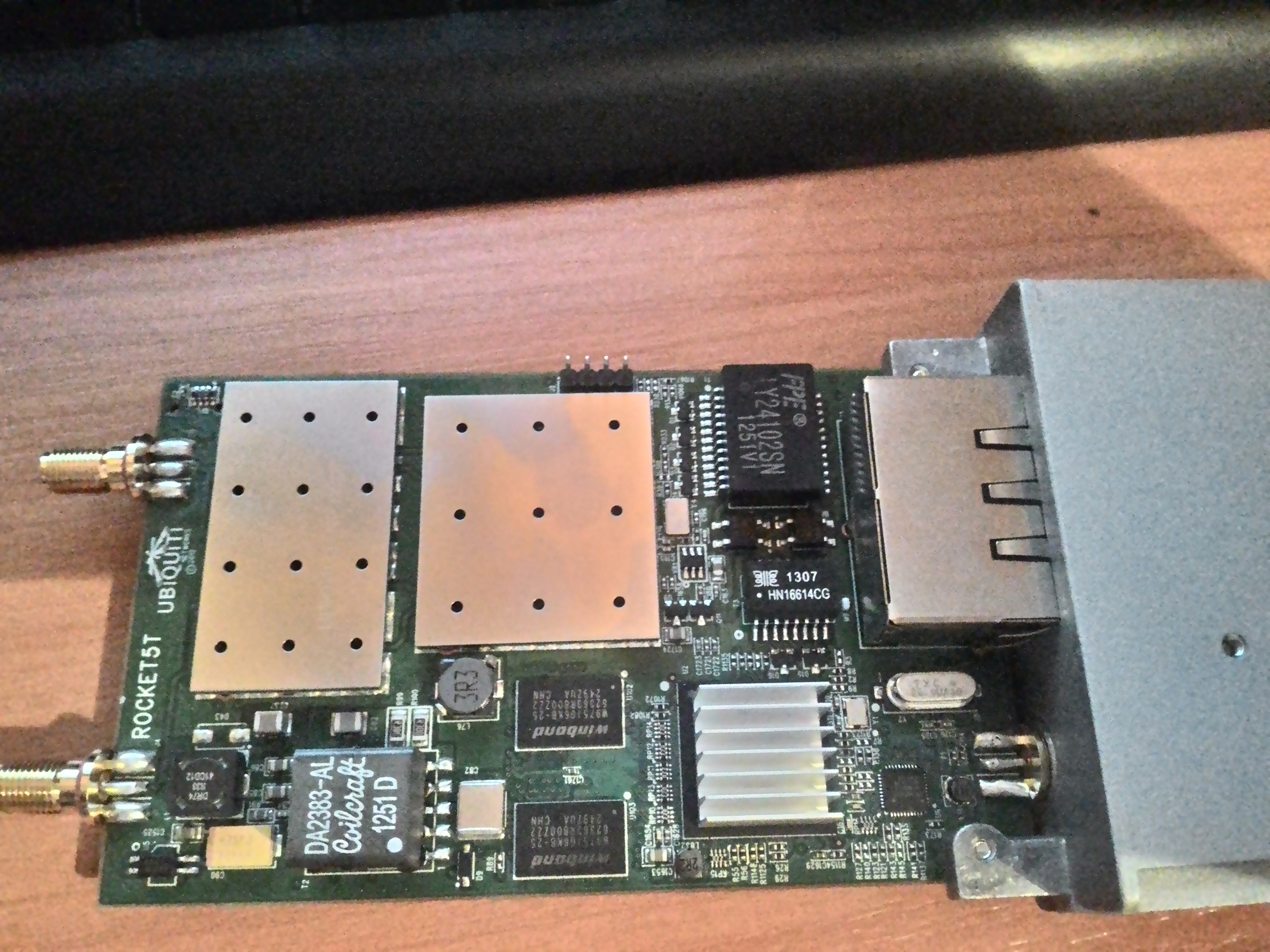

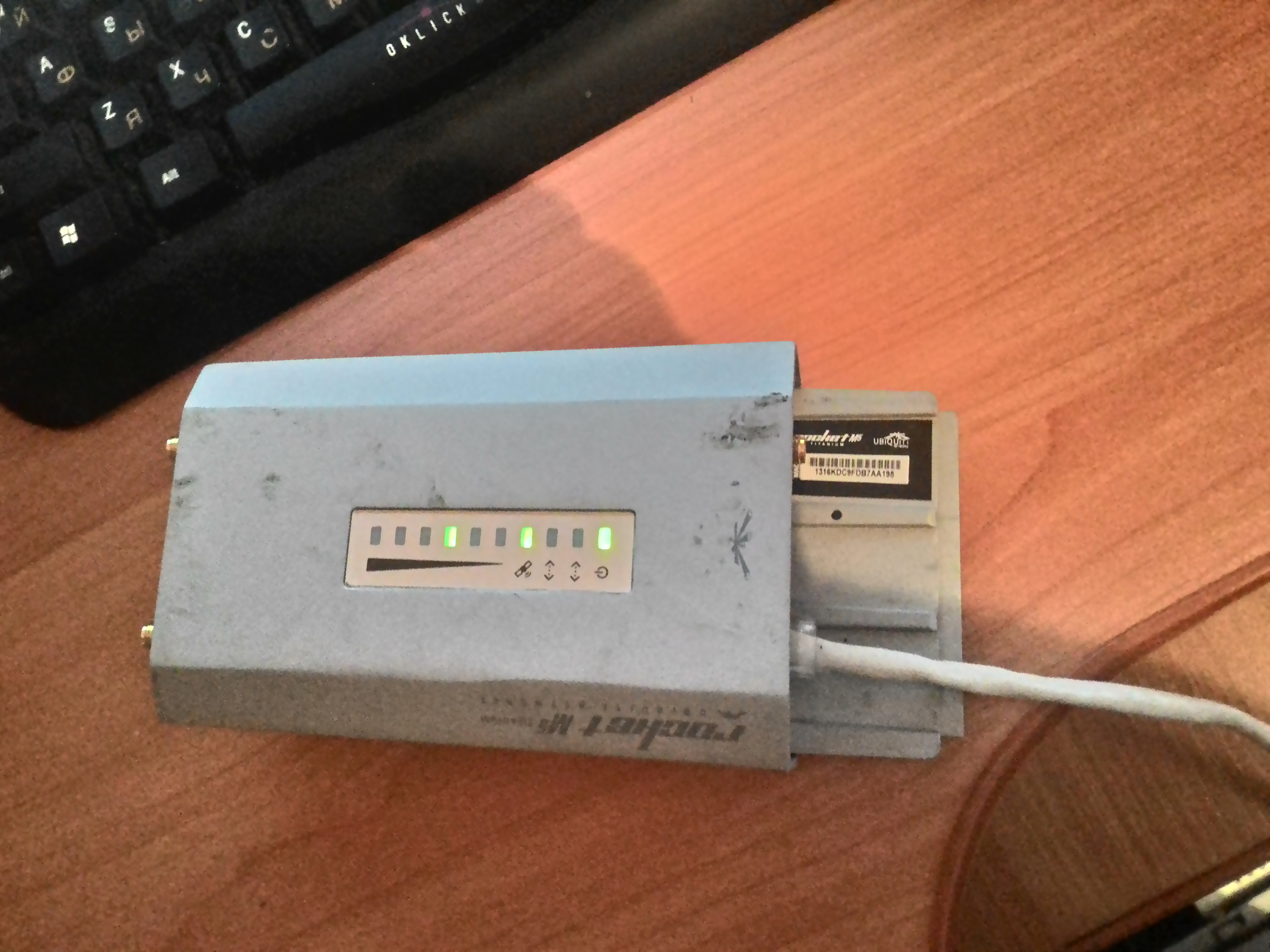

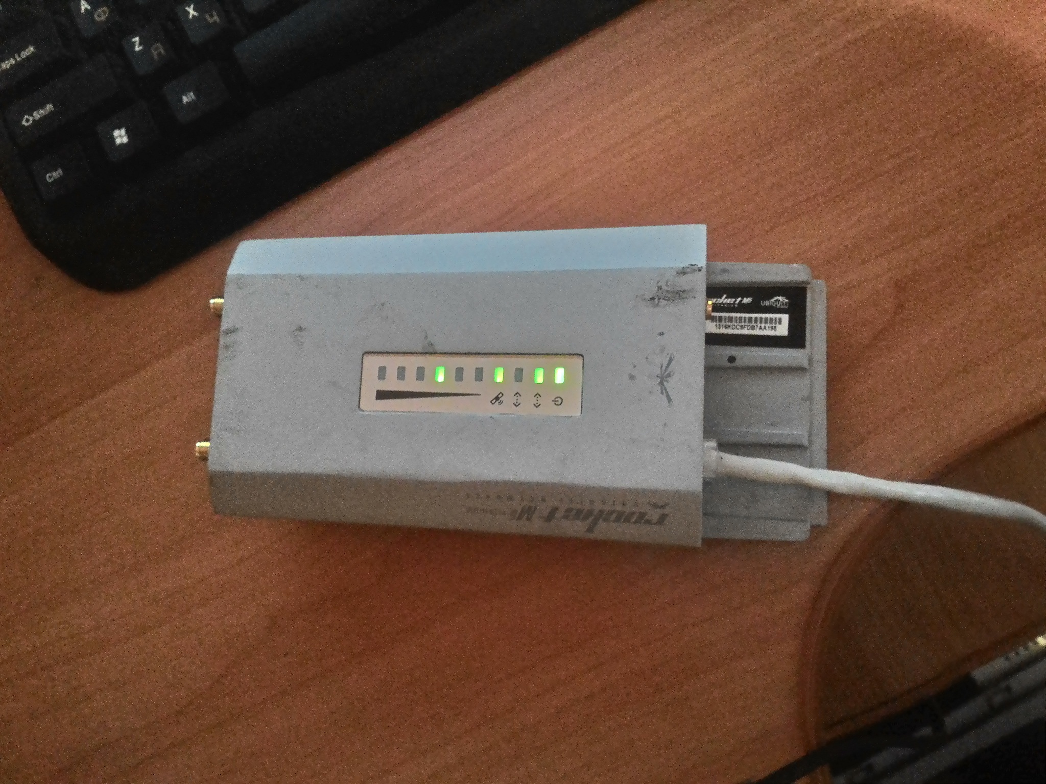

Здравствуйте помогите после 2 лет успешной работы сегодня в обед после грозы рокет перестал раздавать wi fi на web интерфейс не удалось зайти снял принёс на стол и увидел такую картину что сетевой порт вроде как работает в 100 мегабит и в 1000
на самом рокете горит постоянно 3 индикатора и 4 сетевой мигает post-118146-011227400 1432400327_thumb.jpgpost-118146-034735600 1432400236_thumb.jpg разобрал где померить напряжение на ножках и какие должны быть показания

На каких штырьках мерять напряжение и какое оно должно быть?
Общая схема такая,
первое - схема входного блока питания и цепи питания остальной схемы развязаны по земле(т.е. земля у них не общая).
второе - всегда проверяйте входные супрессоры, находятся около вхд. трансформатора(-ов)
третье - большинство вторичных напряжений на чипах можно найти по наличию катушки индуктивности рядом, соответственно там должно быть напряжение питания данного чипа(можно посмотреть по даташиту). Индуктивность не обязательный и 100%-ый атрибут, в таком случае можно найти по конденсаторам наибольшего размера в обвязке чипа.
Какие конкретно напряжения на память я естественно не скажу, а под рукой устройств нету. Но в приближении примерно так: проц - 1-2.5в, сетевой чип 3.3-5в, память 1.8-2.5в, радиочип - 2-5в, усилители скорее всего 3.3в.

Спасибо буду проверять
