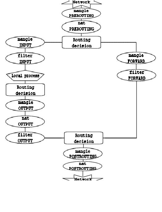

устанавливать второй vpn на ip 10.20.30.40 и дальше в манглах заворачиваете соединение к 10.20.30.40 в нужную таблицу маршрутизации с шлюзом по умолчанию через второй канал а затем в нате DNAT-ите 10.20.30.40 на ip своего сервера.
Не получается. В mangle мечу(как заворачивать не понимаю) маршрут меткой, в таблице маршрутизации под этой меткой маршрут по умолчанию, но в nat по назначению 10.20.30.40 в dstnat ничего не приходит, байты не бегут.

работать обязано как я написал. в нутрях тика обычный iptables. я на нем так делал.
и исходя из картинки что я вам выше писал вам нужно чтобы мангл был в prerouting !
это очень важно! а нат делать в dst-nat и должно получиться.
Такое наверное должно работать, если впн соединения созданы на любом внешнем устройстве, воткнутом в микротик, но не в случае если впн-ка на этом же микротике. Цепочка для маркировки работает только out.

Видимо в микротике это сломано и хотя там iptables но по аналогии с обычным linux-ом сделать не получится.
