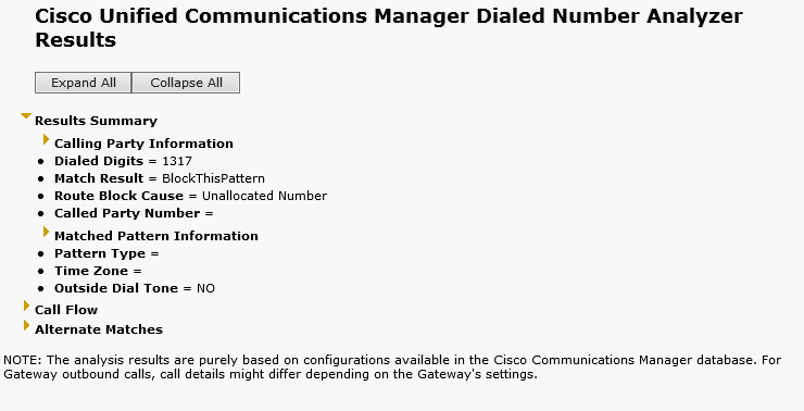

fractal Posted May 26, 2015 Author Posted May 26, 2015 вот что выдал, а Вы сможете расписать минимум необходимых настроек для транка или пример дать? как я понял почему то (в силу того что я не верно настроил) блокируется паттерн сейчас поднима вторую виртуалку и буду на 2-х виртуалках тестить Вставить ник Quote
palich Posted May 26, 2015 Posted May 26, 2015 В Route Pattern у вас стоит галка не Route This Pattern, а Block This Pattern Проверьте везде. Вставить ник Quote
