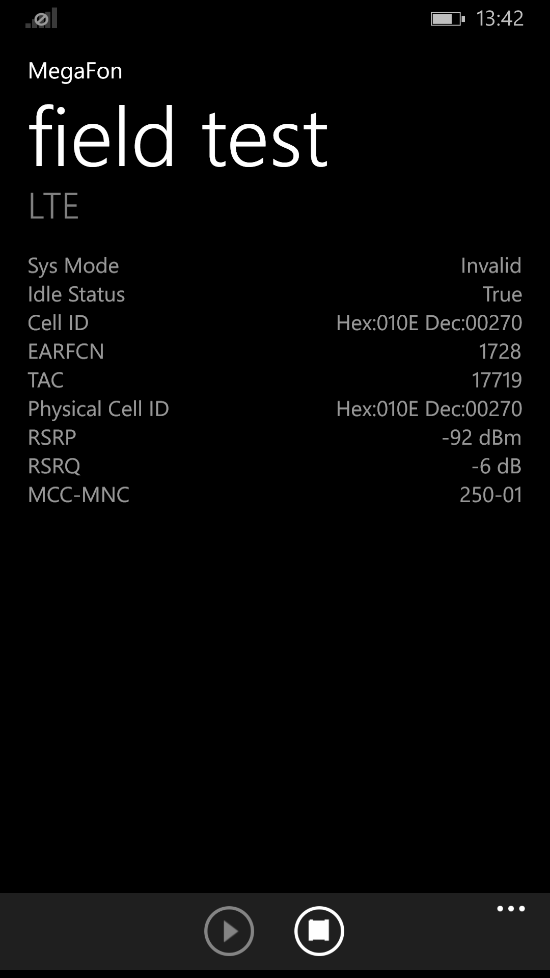

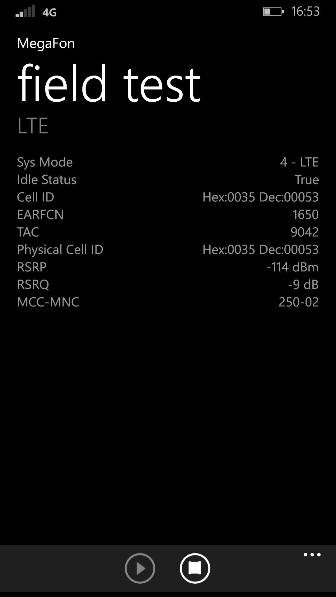

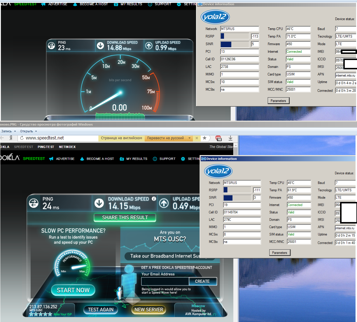

Пинг вполне приемлемый даже при таком ужасно слабом сигнале.
Полоса всего 10 МГц + перекрыта видимость + работает только 1 Chain.
Скрины из МО.

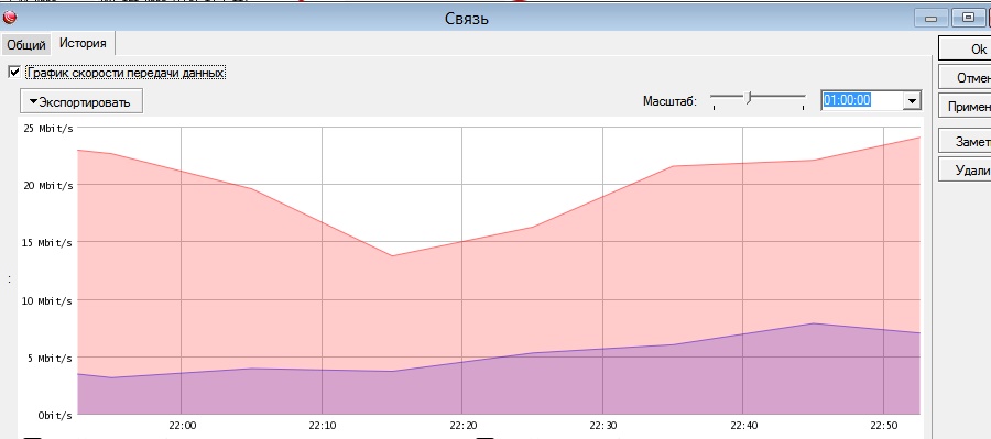

ну не смешно же
мегабиты мегабаты ))))))))))))
скин с загрузкой в вечернее время
