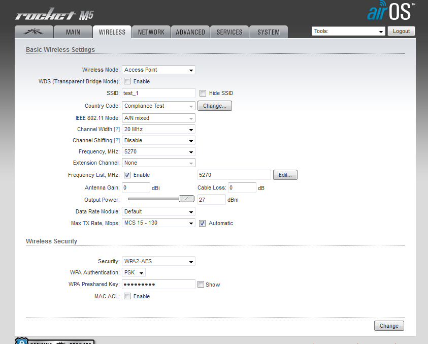

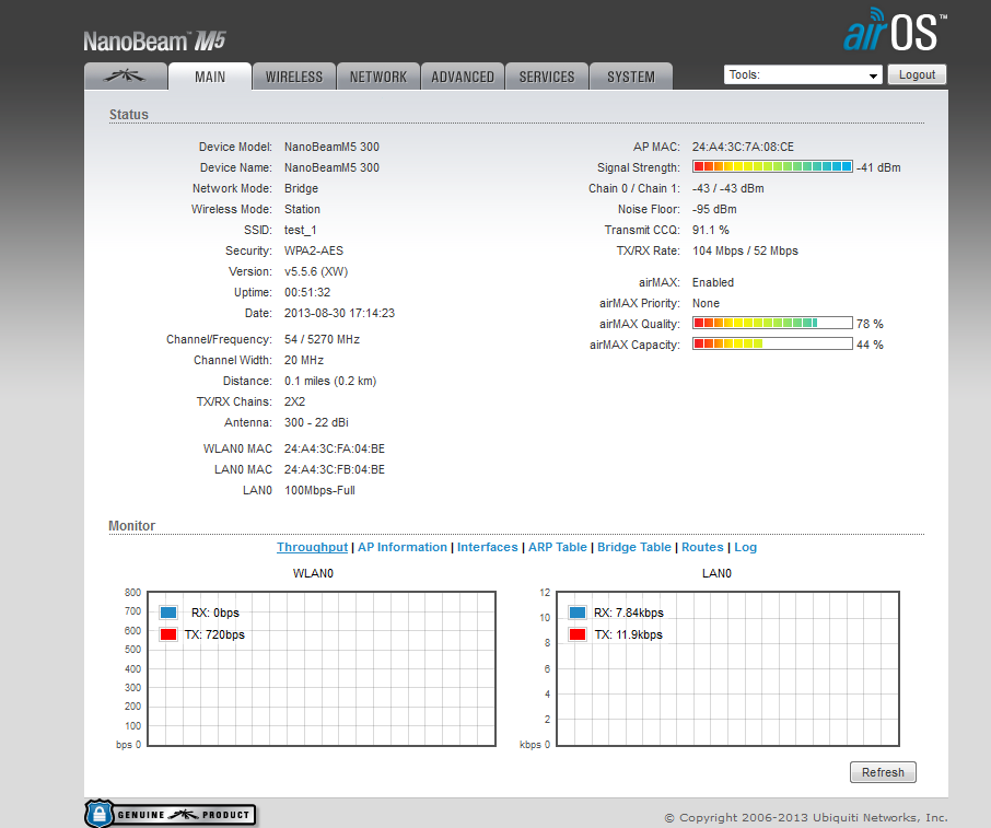

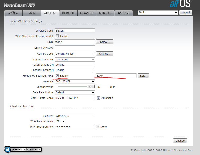

Sector Antenna Am-5G20-90 + Rocket M5 я работаю на Free MHz и бывает когда ктото мешает, у меня AP и ST настроено так

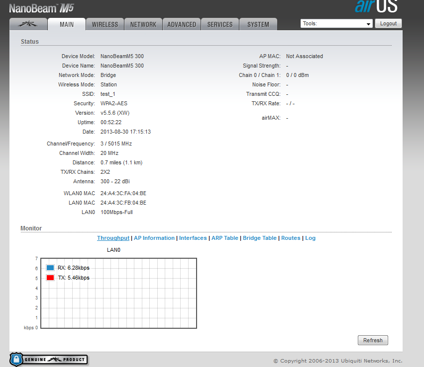

а когда я выключаю Frequency Scan List она автоматически не находит по SSID и Pass

Не совсем понятно, в чем вопрос.
Когда вы отключаете Frequency Scan List, СРЕ при старте последовательно сканирует весь доступный частотный диапазон в соответствии с ограничениями выбранного Country Code.
Если выбран Compliance test, то для М5 диапазон этот достаточно широк, и ждать пока СРЕ найдёт АР можно довольно долго.
Могу посоветовать выбрать несколько частот для возможности оперативно сменить при возникновении проблемы и занести их в Scan List. Частоты подобрать с промежутками 100-150 МГц и, желательно, не с самых краёв доступного диапазона.
И посмотрите по условиям, наверняка есть возможность понизить мощность и на АР, и на многих СРЕ.
