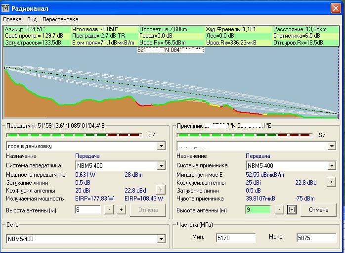

belokuriha Posted May 15, 2015 Posted May 15, 2015 Добрый день-вечер. В общем требуется из точки А в точку Б про кинуть трафик , ожидаемая скорость около 60-80 мбит ( а вообще не меньше 60). Требуется выбрать из оборудование что лучше подойдет для этого: 1.Mikrotik QRT G-5HPnD 2.Ubiquiti PowerBeam M5-40 Вставить ник Quote

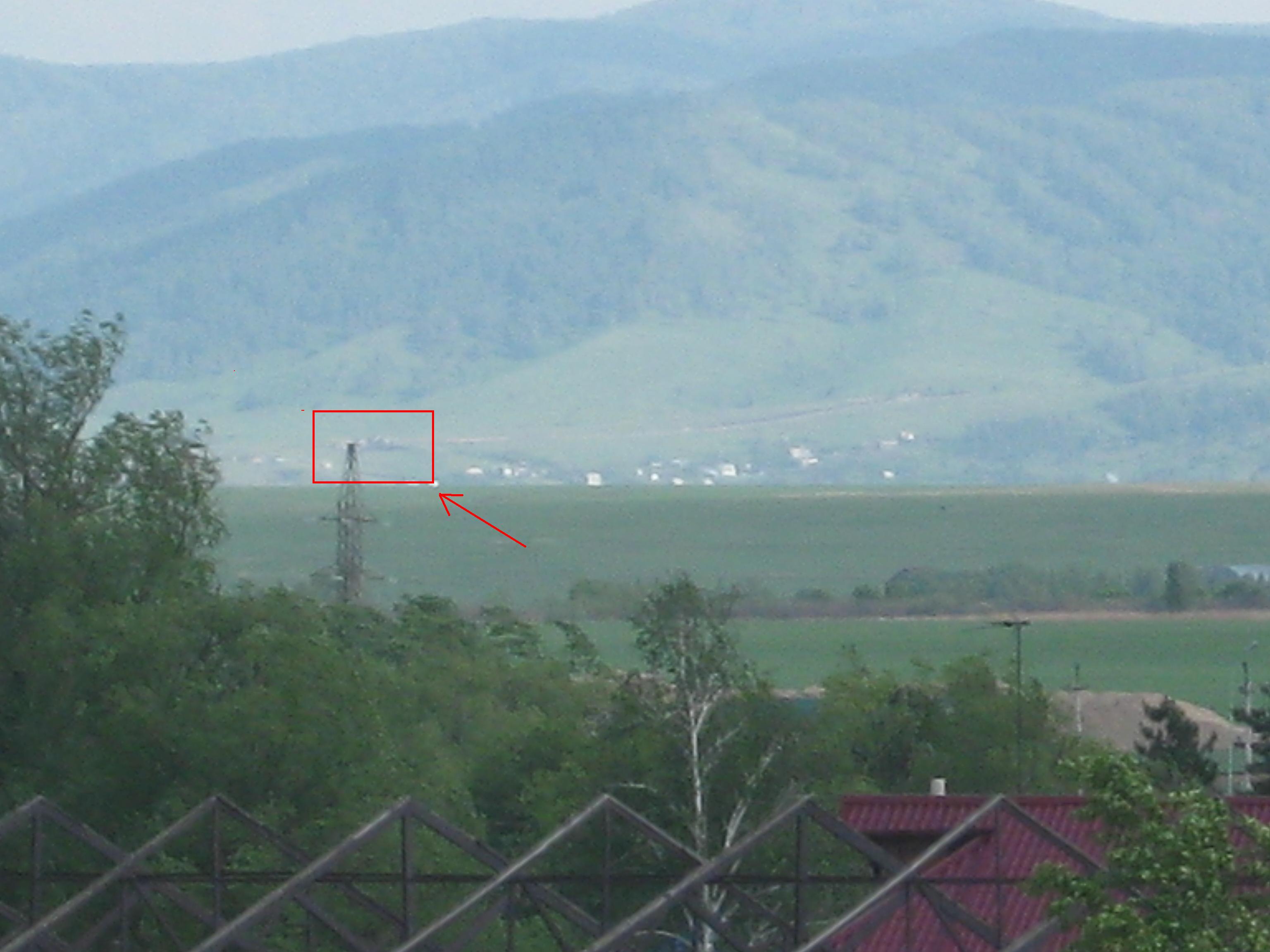

Constantin Posted May 15, 2015 Posted May 15, 2015 В общем требуется из точки А в точку Б про кинуть трафик судя по картинке там зоны френеля нет и довольно сильно. за юбик не скажу, ибо не юзаю, а МТ будет тяжко, QRT тут не покатит да и расстояние 13 км у мя на таком расстоянии при полной зоне френеля на 120/90 офсетах 180/50 мбит качало, но это был ДЦ, на реальном инет трафике будет несколько скромнее, ну и мамки были 800 поэтому я бы все таки поставил камбиум + облуч + офсет, там и запас по энергетике будет да и с большей вероятностью получите честную сотку Вставить ник Quote

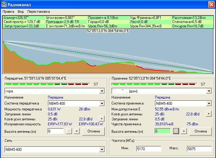

belokuriha Posted May 16, 2015 Author Posted May 16, 2015 В общем требуется из точки А в точку Б про кинуть трафик судя по картинке там зоны френеля нет и довольно сильно. за юбик не скажу, ибо не юзаю, а МТ будет тяжко, QRT тут не покатит да и расстояние 13 км у мя на таком расстоянии при полной зоне френеля на 120/90 офсетах 180/50 мбит качало, но это был ДЦ, на реальном инет трафике будет несколько скромнее, ну и мамки были 800 поэтому я бы все таки поставил камбиум + облуч + офсет, там и запас по энергетике будет да и с большей вероятностью получите честную сотку Камбиум не вариант . у нас его достать сложно. Что значит нет зоны френеля , ну да скребет , но выше не получиться задрать . Фото из точки Б в точку А. Я больше склоняюсь к Ubiquiti PowerBeam M5-400 , т.к у нас бюджет не очень большой. Вставить ник Quote

slv700 Posted May 16, 2015 Posted May 16, 2015 Добрый день-вечер. В общем требуется из точки А в точку Б про кинуть трафик , ожидаемая скорость около 60-80 мбит ( а вообще не меньше 60). Требуется выбрать из оборудование что лучше подойдет для этого: 1.Mikrotik QRT G-5HPnD 2.Ubiquiti PowerBeam M5-40 Обратите внимание, что у Вас расчет энергетики выполнен на условиях Tx28 dBm , КУ антенны =25 dBi. Расчетный сигнал -56 ДБм. Учитывая, что антенна QRT5 -23 ДБи, и работать МТ сможет на TX 20 dBm, то расчетный сигнал на QRT 5 будет -66 dBm, на пракатике получите в лучшем случае -70 dBm. Тем самым 64QAM на QRT не будет поднята, а если есть даже немного помех, то на QRT5 получить 60М на этом линке нереально. Решения типа SXT+ сетка ( оффсетка) - это пионерия. Оно получается не намного дешевле конкурирующих решений, и работает также как выглядит. И еще обратите внимание , что у вас на трассе нет полного LOS, но в данном случае это не столь страшно. Главное, на фотке там прямо по линии оптической видимости видна вышка. Она создаст линку на МТ и УБНТ ( особенно убнт АС) непреодолимые проблемы. Или это линк на саму эту похоже высоковольтную вышку электропередач? Это до нее 13 км? Что то визуально кажется , что она стоит ближе. ЗА PB M5 АС 500 забудьте, он на данном линке никак не поднимет 256 QAM,так что скоростнее, чем PB M5 400 не будет. PB M5 FC 620? Вряд ли. 64 QAM оно поднимет, но будет ли лучше в 20 Мгц чем PB M5 400? И опять же вышка для АС - это капец. Также проблематично будет на PB M5 400 поднятие 64QAM( пор причинам аналогичным QRT5). А учитывая что в 20 Мгц, PB M5 400 на 64QAM в идеальных условиях LOS 60М живого трафика еле вытягивает, то вообще применение на данной трасcе убнт проблематично. Лучшем решением будет Cambium ePMP Force 110. Выдаст стабильных 80-90М+ в 20 Мгц с задержкой 2-3 мс без малейшего сомнения. Вышка и частичное закрытие Френеля ему пофиг. Цена MSRP $129. Говорите негде взять ePMP? Если в РОссии, так закажите в Москве с доставкой. В чем есть проблема? А если в Украине, то кроме Киева ( центр), есть продавцы в Харькове ( Восток), Одессе ( Юг) и Черновцы (Запад) с примерно одинаковыми ценами. PS Хотя было бы познавательно для начала поднять этот линк на PB M5 500 АС или 620 АС. Так , чтобы ни у кого потом не осталось никаких иллюзий по поводу работы данного оборудования. Вставить ник Quote

xabarov Posted May 16, 2015 Posted May 16, 2015 Главное, на фотке там прямо по линии оптической видимости видна вышка. Она создаст линку на МТ и УБНТ ( особенно убнт АС) непреодолимые проблемы. Можете объяснить неучам физику непреодолимых проблем? И опять же вышка для АС - это капец. Тесты, которые я проводил с АС, проходили через стройку, где в зону Френеля попадали 3 крана. Почему никто не заметил капец? Вячеслав, может хватит выдумывать несуществующие проблемы UBNT и на этой почве нахваливать Камбиум? У нас большой опыт построения линков через ЛЭП и стройки - они не оказывают существенного влияния на каналы UBNT/MT. Это доказано опытным путем. Хотя было бы познавательно для начала поднять этот линк на PB M5 500 АС или 620 АС. Так , чтобы ни у кого потом не осталось никаких иллюзий по поводу работы данного оборудования. Вы не боитесь опозориться в очередной раз? Вставить ник Quote

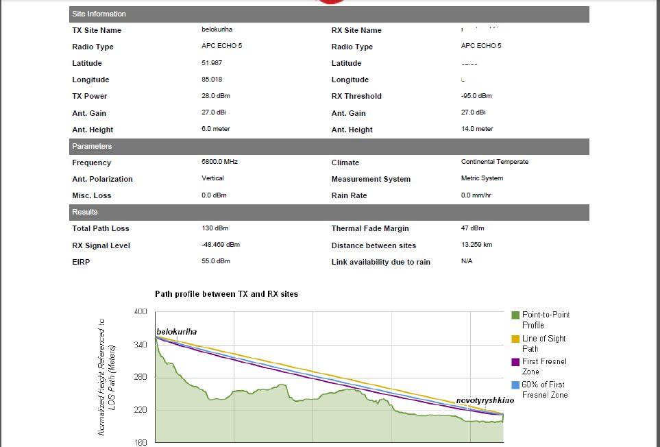

belokuriha Posted May 17, 2015 Author Posted May 17, 2015 Спасибо , читал .. Вот делал на сайте Deliberant расчет.. Хорошо , тогда делаем заказ на Эхо 5 .. О тестах расскажу как настроим . Хотел еще спросить про настройку Deliberant , раньше делал только пропеллер , и то как ап .. Если какие то нюансы , ?? Вставить ник Quote
