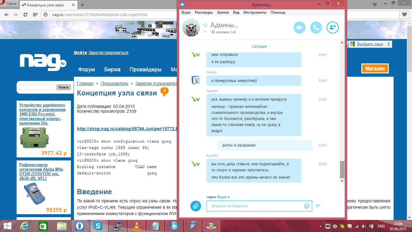

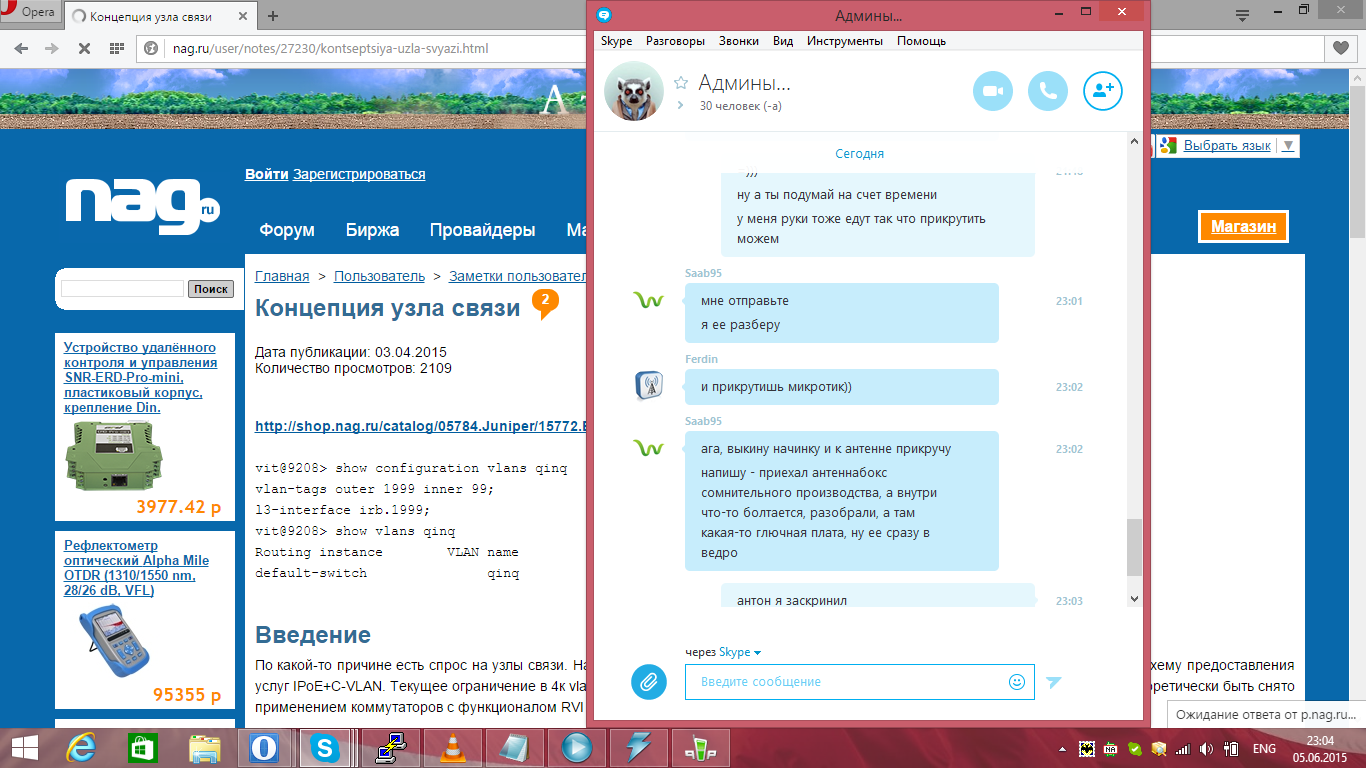

Антон тебе точно не продам потому как ты сам все сказал
То есть микротик продает оборудование и не боится что кто-то узнает что внутри, убнт не боится, камбиум не боится, все другие производители не боятся, а ваш продукт имеет какой-то изъян, про который не обязательно знать потенциальным покупателям?
Антон ты же сам сказал что напишешь в обзоре так что иди дальше тик продавай.
