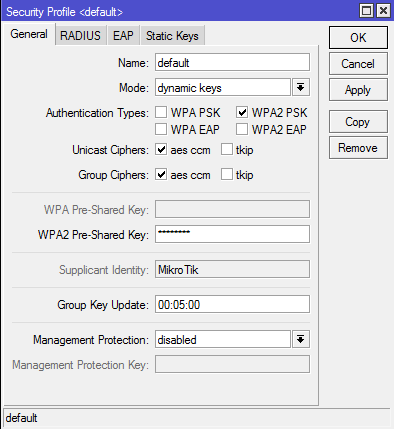

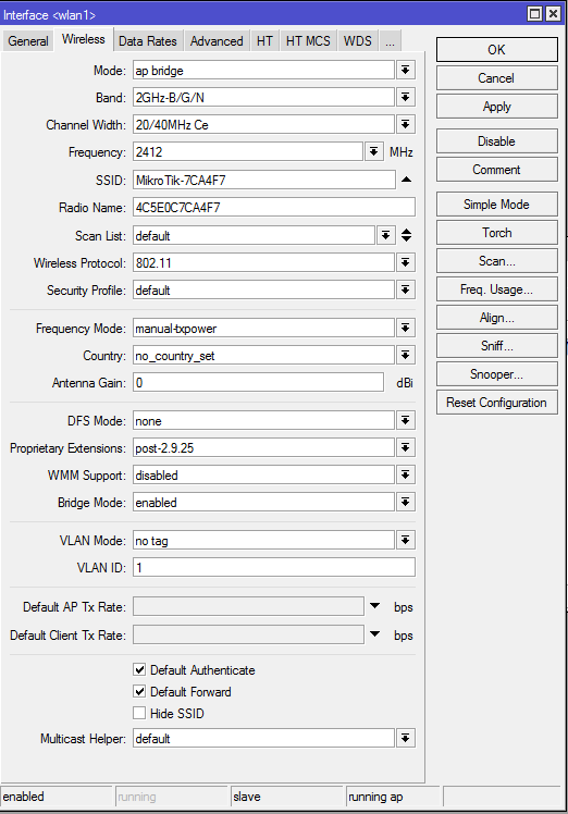

fractal Posted May 15, 2015 Posted May 15, 2015 Добрый день, ребят подскажите в чем может быть косяк: настроил данный роутер, Master Lan и Wlan в бридже, защита wpa2 psk aes, страна россия, частота авто (пробовал разные) подключаю телефон и скорость сброса с общей папки с ПК выше 300 килобит не поднимается, на ноуте же все норм, частоту пробовал менять, ставлю Tenda a30 и отрубаю встроенный wi-Fi и скорость копирования 2,24 мегибита, ставлю tp-link также скорость норм, пробовал и длинк скорость также отличная на всех устройствах. Где может быть затык в микротике? пробовал разные частоты, на всех все одинаково, пробовал и на 20 мгц изначально, каналы переключал, пробовал только с телефоном на котором скорость низкую дает, потом зацепил ноут и второй бук, они норм работают, само интересно другие роутеры, пробовал tp-link mr3420, связку microtik rb750 +Tenda a30, dir300 nru все работали 20/40 мгц, и все было отлично, скорость копирования с общего ресурса на компе была 2,24 мегабайт, в данном микроте на одном телефоне скорость копирования выше 1,72 мегабайт не поднималась, на втором телефоне который работает по стандарту n (72 мегабит должен держать) скорость копирования файла 340 килобайт, выше не шла, ноут держал скорость 9 мегабайт при копирование. Вставить ник Quote

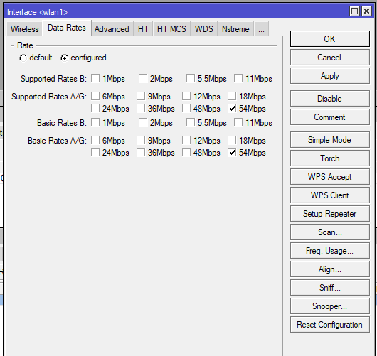

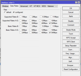

Saab95 Posted May 15, 2015 Posted May 15, 2015 Поставьте режим работы B/G, вместо вашего B/G/N, зайдите на вкладку Data Rates поставьте галочку Configured и уберите все галочки со скоростей B вверху и внизу. Так же на вкладке Tx Power поставьте All Rates Fixed и 18дбм. Проведите тесты, все устройства должны показать примерно одинаковую скорость. Далее включаете режим B/G/N, не трогая галочки на Data Rates, если какие-то устройства не подключаются к сети - то у них кривые драйвера на вайфай, нужно их либо обновить, либо использовать другие устройства, либо поставить еще один микротик, который будет настроен в режим B/G, а второй только в N. Так же есть вопросы с режимом 40мгц - дополнительный канал работает не на всех частотах, то есть не все клиентские устройства его понимают. Нужно перебрать все каналы с 1 по 12 с настройкой в режимах Ce, а после с eC, тогда и найдете оптимальный канал, на котором самая большая скорость. Вставить ник Quote
fractal Posted May 15, 2015 Author Posted May 15, 2015 Спасибо, сегодня опробую который будет настроен в режим B/G, а второй только в N. не хотелось бы так извращаться) Вставить ник Quote

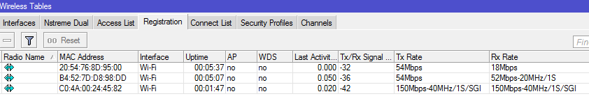

shipilev Posted May 15, 2015 Posted May 15, 2015 (edited) "Regulatory Domain" выставьте в "Russia". Это и мощность понизит, а то на скринах manual_tx_power, оно поди у вас орёт в 30 dBm -- что и видно по уровню сигнала на клиенте аж в -37 dBm. С правильным "Regulatory Domain" и частоты winbox поможет выбрать так, чтобы допканал в 40 МГц лёг в разрешённые. Но вообще, первые два устройства почему-то в G сидят. Насильно only-N пробовали выставлять? Помогает выбору датарейтов? tx/rxchain оба выбраны? P.S. Месяц назад прошивка последнего RouterOS и последнего firmware (System -> Routerboard -> Upgrade) сильно улучшила выбор датарейтов на обоих моих 951G-2HnD. Ещё, бывает, антенны унутре гнутые... Edited May 15, 2015 by shipilev Вставить ник Quote

zetron Posted May 17, 2015 Posted May 17, 2015 Поставьте режим работы B/G, вместо вашего B/G/N, зайдите на вкладку Data Rates поставьте галочку Configured и уберите все галочки со скоростей B вверху и внизу. Так же на вкладке Tx Power поставьте All Rates Fixed и 18дбм. Проведите тесты, все устройства должны показать примерно одинаковую скорость. Далее включаете режим B/G/N, не трогая галочки на Data Rates, если какие-то устройства не подключаются к сети - то у них кривые драйвера на вайфай, нужно их либо обновить, либо использовать другие устройства, либо поставить еще один микротик, который будет настроен в режим B/G, а второй только в N. Так же есть вопросы с режимом 40мгц - дополнительный канал работает не на всех частотах, то есть не все клиентские устройства его понимают. Нужно перебрать все каналы с 1 по 12 с настройкой в режимах Ce, а после с eC, тогда и найдете оптимальный канал, на котором самая большая скорость. у меня нету этих вкладок . Вставить ник Quote

fractal Posted May 17, 2015 Author Posted May 17, 2015 "Regulatory Domain" выставьте в "Russia". Это и мощность понизит, а то на скринах manual_tx_power, оно поди у вас орёт в 30 dBm -- что и видно по уровню сигнала на клиенте аж в -37 dBm. С правильным "Regulatory Domain" и частоты winbox поможет выбрать так, чтобы допканал в 40 МГц лёг в разрешённые. Но вообще, первые два устройства почему-то в G сидят. Насильно only-N пробовали выставлять? Помогает выбору датарейтов? tx/rxchain оба выбраны? P.S. Месяц назад прошивка последнего RouterOS и последнего firmware (System -> Routerboard -> Upgrade) сильно улучшила выбор датарейтов на обоих моих 951G-2HnD. Ещё, бывает, антенны унутре гнутые... выбрал freq mode: regulatoru domen, страна - Россия пробовал все частоты скорость 300 кбайт, переключил в b,g скорость установилась в 54 и в итоге скорость стала 1,90 мегабайт у телефонов, у остальных устройств, планшет, телевизор и 2 бука скорость тоже стала 54 (вследствие режима g) ну и на них соответственно это не хорошо сказалось при копирование файла на них была скорость 9-10 мегабайт, а сейчас максимум 2 мегабайта.... что с этим микротом не пойму, unifi ap-lr тестил у них скорость верно дает, там где нужно 150, на телефоне который работает с g режимом 54 и скорость копирования соответственная Вставить ник Quote

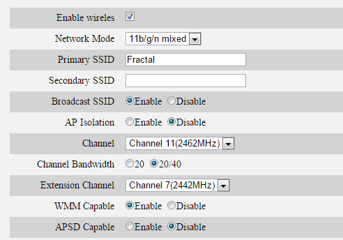

fractal Posted May 17, 2015 Author Posted May 17, 2015 сейчас стоит связка Tenda a30 + Mikrotic rb750, частота стоит 2462 Вставить ник Quote
shipilev Posted May 17, 2015 Posted May 17, 2015 переключил в b,g скорость установилась в 54 и в итоге скорость стала 1,90 мегабайт у телефонов, у остальных устройств, планшет, телевизор и 2 бука скорость тоже стала 54 (вследствие режима g) Так а если точку насильно в only-N перевести, телефоны подключаются? Если подключаются и работают плохо, я бы грешил на поддержку 802.11n в телефонах. Если вообще не подключаются, значит, это какая-то проблема с g/n coexistence в микротиках и копать надо туда, учитывая что Unifi AP LR нормально отрабатывают. Стоит подрыгать настройки в Wireless -> interface -> Advanced/HT. У меня дома совсем не осталось 802.11g-девайсов, чтобы это проверить... Вставить ник Quote

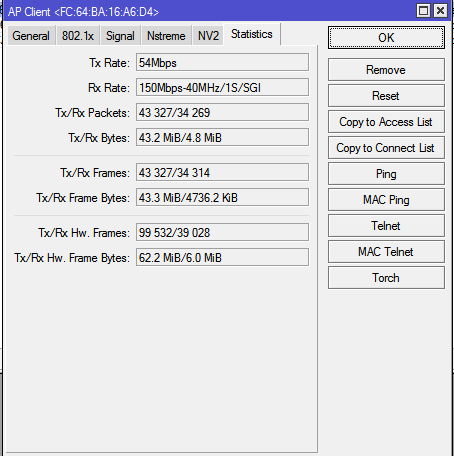

fractal Posted May 17, 2015 Author Posted May 17, 2015 а что значит ec и ce в ширине полосы 40? 2 телефона с поддержкой n вот на них со скоростью плохо, все устройства цепляются если перевести в only n, скорость на 1 хромает, просто на других роутерах данной проблемы совершенно нет, вот и думал что может что в настройках, но в итоге думаю бросить этот микрот куда нибудь и пусть валяется, tenda a30 за 300 рублей отрабатывает по полной Вставить ник Quote

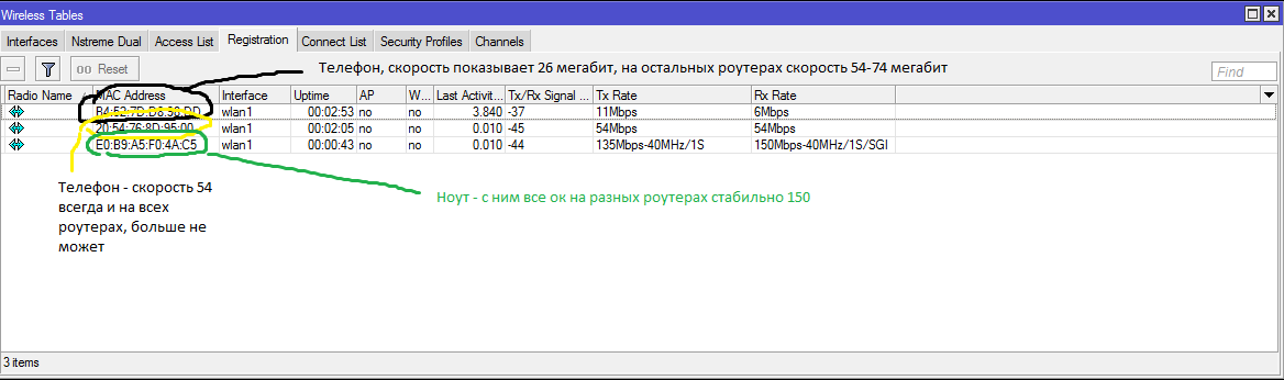

fractal Posted May 17, 2015 Author Posted May 17, 2015 вот телефон который посередине капризничает пишет полосу 20, но все равно ноут скорость выше 4 мегабайт не поднимается при подключении к микроту, если подключать к tenda или tp-link mr3420 или dir300 или unifi ap-lr скорости на ноутах и теликах выдает 9-10 мегабит вот этого не могу понять почему, почему на микроте он также не хочет Вставить ник Quote

TikiMe Posted July 21, 2018 Posted July 21, 2018 On 18.05.2015 at 2:51 PM, fractal said: я написал что телефоны не очень работают, а ноутбук и телевизор и в n и g нормальную скорость выдают, но все равно сегодня дома проверю по собственному опыту, ну и гуглу - который не дает решения ситуации, просто оставлю это здесь, может кому пригодится: отключайте низкие скорости - иба нафиг :) Вставить ник Quote
