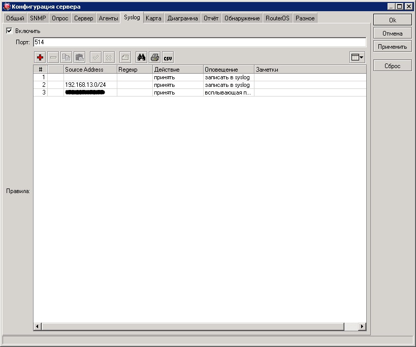

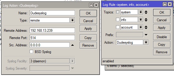

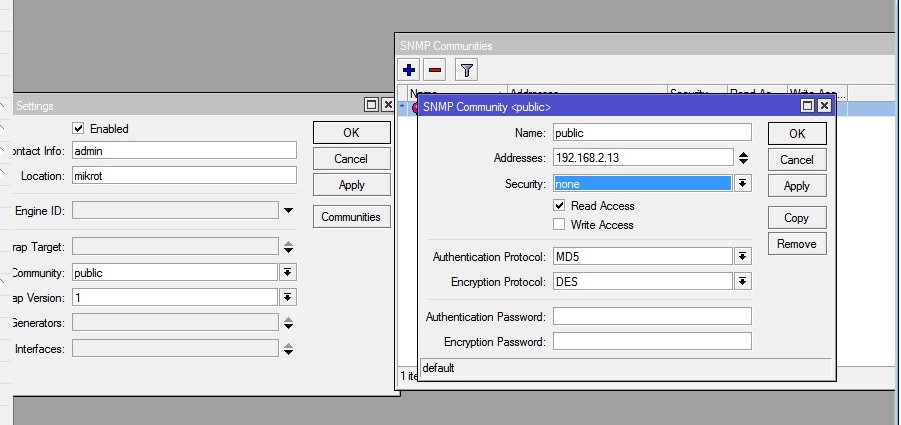

Adim Posted May 12, 2015 Posted May 12, 2015 собственна не могу настроить сбор логов с Mikrotik на удалённый компьютер с dude так же в dude не мониторится сам Mikrotik ip---snmp включен....ip компьютера указан....что я делаю не так?? подскажите порядок Вставить ник Quote
divxl Posted May 13, 2015 Posted May 13, 2015 У меня так же не получилось, присоединяюсь к вопросу сбора логов. Вставить ник Quote
Saab95 Posted May 14, 2015 Posted May 14, 2015 Галочку BSD Syslog поставьте и пойдут данные. собственна не могу настроить сбор логов с Mikrotik на удалённый компьютер с dude так же в dude не мониторится сам Mikrotik ip---snmp включен....ip компьютера указан....что я делаю не так?? подскажите порядок Берете новый микротик, сбрасываете настройки, на один из портов вешаете IP адрес и подключаете к Dude. В мониторинге создаете устройство, указываете IP адрес, жмете ок, ок, ок и все готово. Микротик пингуется, открывается через винбокс с карты. Естественно дуду надо ставить на Windows 2003 сервер, не забудьте отключить брандмауер. Вставить ник Quote
divxl Posted May 14, 2015 Posted May 14, 2015 Галочку BSD Syslog поставьте и пойдут данные. Спасибо, помогло. Вставить ник Quote
Adim Posted May 16, 2015 Author Posted May 16, 2015 Берете новый микротик, сбрасываете настройки, на один из портов вешаете IP адрес и подключаете к Dude. В мониторинге создаете устройство, указываете IP адрес, жмете ок, ок, ок и все готово. Микротик пингуется, открывается через винбокс с карты. Естественно дуду надо ставить на Windows 2003 сервер, не забудьте отключить брандмауер. по snmp делал не выходит Вставить ник Quote
Adim Posted May 22, 2015 Author Posted May 22, 2015 другие устройства мониторятся а микротик нет Вставить ник Quote
