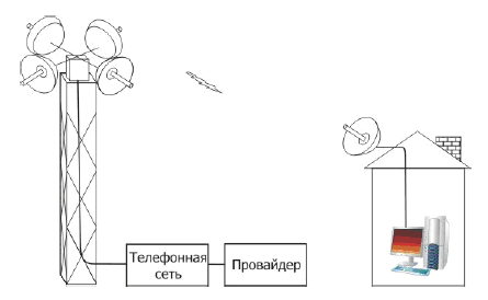

vlad11 Posted May 12, 2015 Posted May 12, 2015 1) так кадры или пакеты? :) 2) Скорость - скорость света в стекле, а Гбит/с - это пропускная способность линии-канала. 3) TPDU - это (Transport Layer) PDU ? или относится к GSM телефонии? 4) Какой канал загружен? как по телефонной линии организован транспорт? Кто роутингом занимается? Что на телефонной линии с затуханием? что там со скоростью исхода? Препода на кол! Вставить ник Quote
