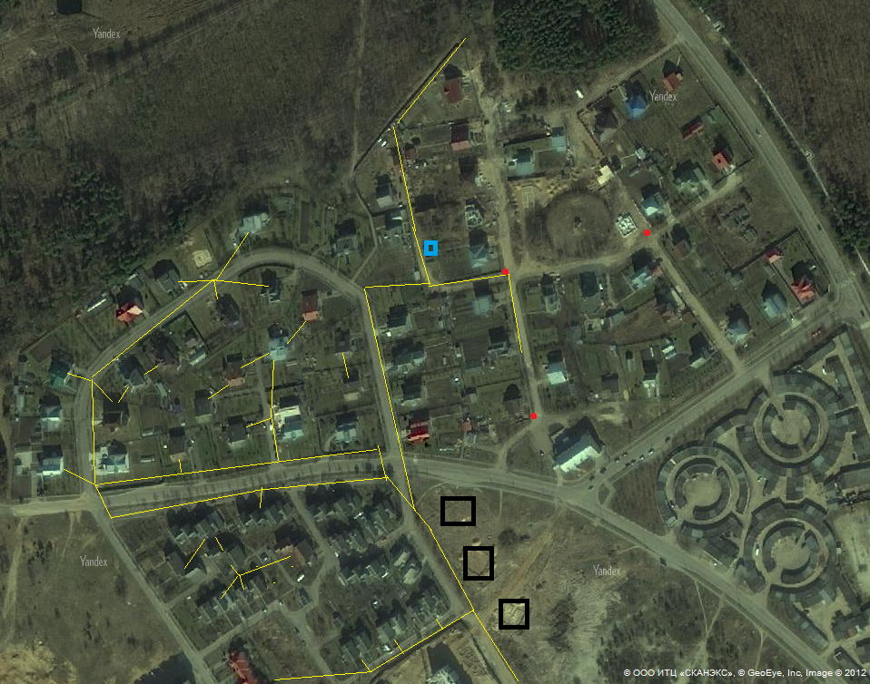

BAHbKA Posted May 11, 2015 Posted May 11, 2015 (edited) Что выбрать Ethernet или xPON? Желтым отмечена телефонная канализация Красным шкафчики распределительные. Столбов практически нет и на них могут не пустить, копать разрешают. Отводы есть практически в каждый дом, где рядом проходит телефонка. Люди кушают ADSL, а новые дома только WLL. Каналы от АТС идут с ЮГА. Рядом с черными квадратами (строящиеся дома) Если будет xPON как расставить сплиттеры? Edited May 11, 2015 by BAHbKA Вставить ник Quote
Vasmer Posted May 12, 2015 Posted May 12, 2015 самое оптимальное 1х16 -> 1х4 выгоняете внужное количество поделеннго к нужным муфтам profit Вставить ник Quote
Alexport Posted May 12, 2015 Posted May 12, 2015 самое оптимальное 1х16 -> 1х4 выгоняете в нужное количество поделеннго к нужным муфтам profit Я делю 1*8 в начале улицы, дальше в шкафах 1*8. Участки по 30 м т.е от шкафа до крайних клиентов до 90 метров. Если участки меньше и плотнее целесообразнее в шкафах клиентских 1*16. А вообще надо считать - так сказать несколько вариантов по себестоимости. И еще факторы есть надежности - у нас область гололедная и мы на центральных улицах используем только муфты МТОК и подобные и только толстый кабель от 5-6 кН, т. к. если тонкий порвется будет худо если машинка на скорости в него влетит.... Вставить ник Quote
BAHbKA Posted May 13, 2015 Author Posted May 13, 2015 у человека каналья не везде, но и столбов то особо нет. может пару штук. все копать Вставить ник Quote
