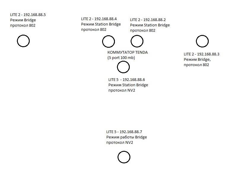

У меня проблема в работе Микротиков. Настраиваю их первый раз (возможно, что-то неправильно в настройке), бьюсь над проблемой уже несколько дней, и все бестолку.
Прикладываю схему подключения мостов. По средине - столб, те микротики что на столбе сводятся в коммутатор 5 портовый, дешевенький, что-то типа TENDA. За микротиком 88.5 находится камера IP, за микротиком 88.7 тоже находится камера IP, а за 88.3 находится серверная, куда собственно сводится все. Расстояние между 88.3 и столбом ~ 20 метров, между 88.5 и столбом ~ 150 метров и между 88.7 и столбом ~ 1 км (там 5 ггц стоит, поэтому и Lite 5).
Все работало отлично без пары 88.4 - 88.5 . Как только подключил ее, со стороны 88.3 через раз пингуется 88.5 (точнее вообще не пингуется практически, а камера которая находится за ней, пингуется но раз в 10 пингов 1 пакет теряется), за то все остальные антенны пингуются отлично. И обратная ситуация, со стороны 88.5 - через раз пингуется 88.3. Соответственно IP камера, которая находится за 88.5 постоянно отваливается. Пробовал: менять частоты каналов, протоколы ставил на NV2 (пинг увеличивался и проблема не исчезла), сбрасывал - перенастраивал, пробовал менять расположение станций и бриджев. Ничего не помогает. Причем антенна 88.7 - которая самая дальняя пингуется всегда нормально. Я уже грешу на то, что установил антенны 88.2 и 88.4 "затылками" друг к другу на одном кронштейне. Могут ли они создавать друг для друга помехи? Когда подключаюсь с места установки коммутатора, то пинги пропадают либо для 88.3, либо для 88.5, как повезет:)
Как только отключаю wlan интерфейс на 88.2, то 88.5 с места коммутатора пингуется отлично.
Поделитесь пожалуйста своими мыслями, я уже мозг сломал ездить от столба к столбу(( до этого работал с Юбиквити, таких проблем ни разу не наблюдалось...

Вам скинули ссылку по настройке, сбрасываете свои точки и настраиваете с нуля, сброс надо делать полный, после первого захода отменять начальную конфигурацию. Так же сбрасываете ваш центральный микротик, настраиваете с нуля без начального конфига. Антенны должны работать в режиме NV2 или Nstreme, мощность надо убавлять, т.к. расстояния маленькие, разносить по частотам. Если 2 антенны висят на одном столбе и есть прямая видимость между ними, нельзя ставить мощность выше 8-10дбм, иначе они будут друг другу мешать, что скорее всего у вас и наблюдается.
