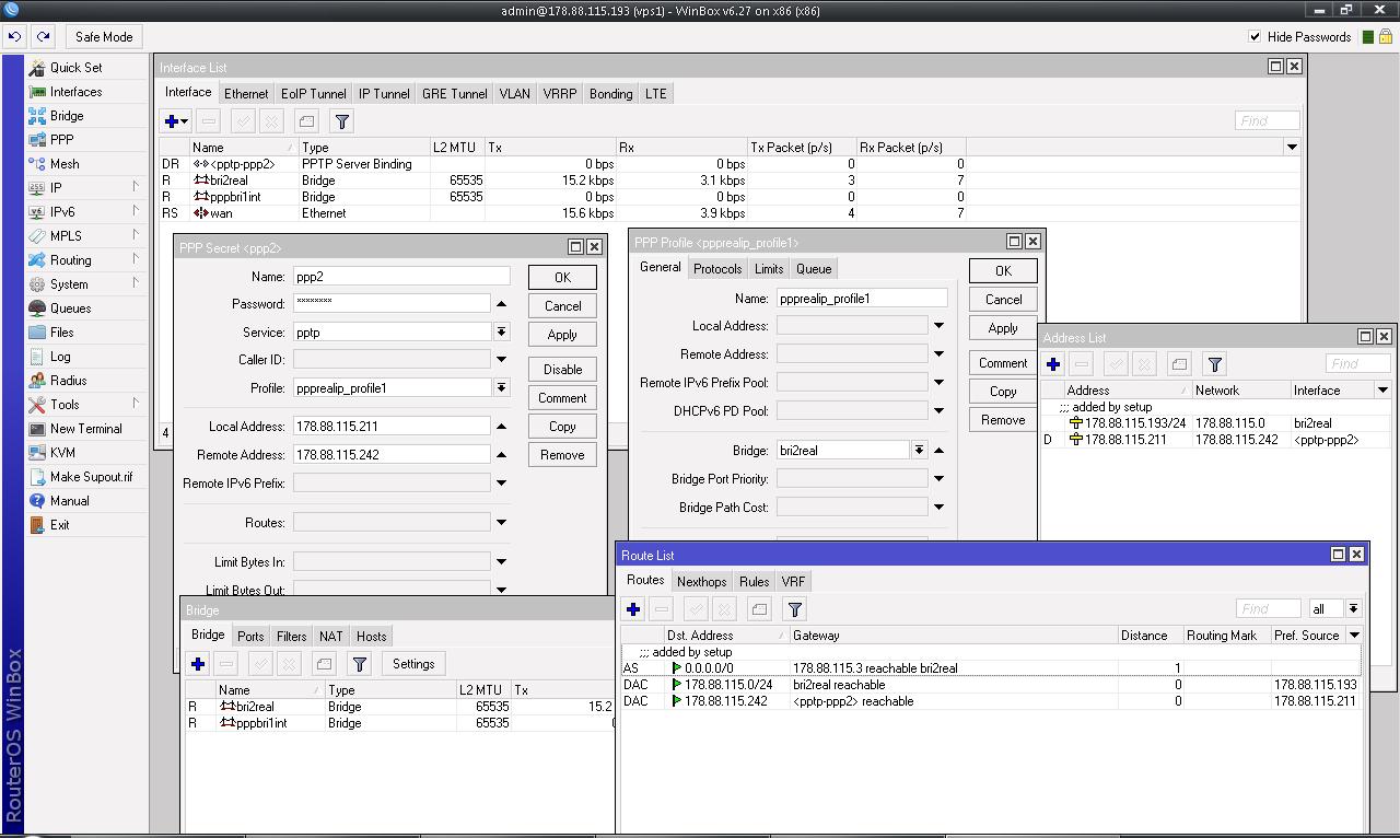

настройки микротика на VPS хостинге

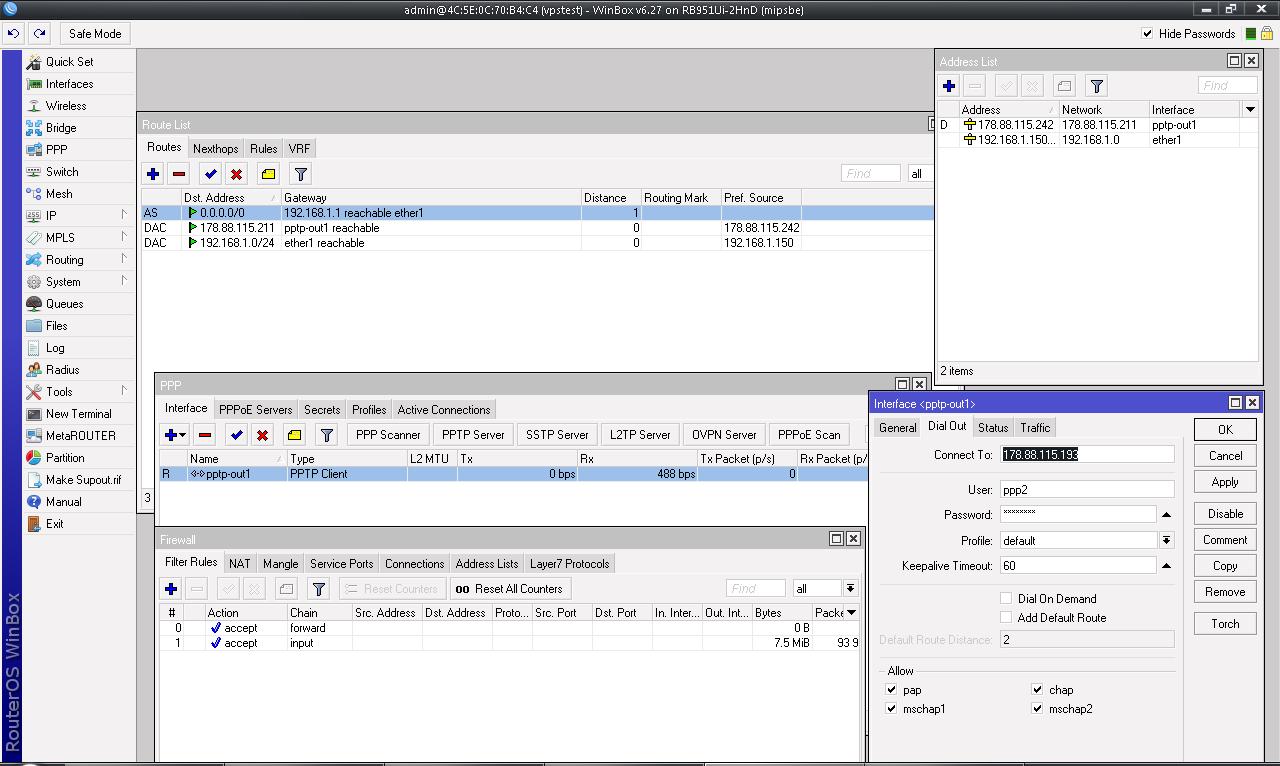

настройки клиентского микротика
На файрволе VPS и pptp клиента все необходимые порты включил.Просто добавив "разрешить всё" на цепочках input и forward. Прошу посоветовать где копать чтобы решить проблему?
