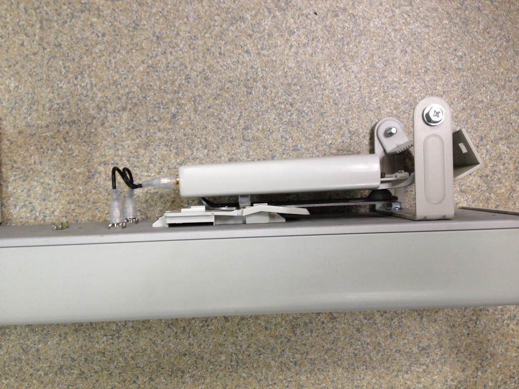

Saab95 Posted May 14, 2015 Posted May 14, 2015 я бы на месте болта сделал крючек и планку вниз для второй точки крепления и пигтейлы сократились бы втрое. Я бы вообще прикрутил алубокс сзади, выдрал плату из корпуса и подключил все напрямую.
Constantin Posted May 14, 2015 Posted May 14, 2015 Я бы вообще прикрутил алубокс сзади, выдрал плату из корпуса и подключил все напрямую. как всегда, не думая, а на чипы клеим радиаторы? и заказываем пигтейлы с обратным ммс? и еще куча гемороя
Saab95 Posted May 14, 2015 Posted May 14, 2015 как всегда, не думая, а на чипы клеим радиаторы? и заказываем пигтейлы с обратным ммс? и еще куча гемороя Проставки для отвода тепла через стенки корпуса. Про пигтейлы это вопрос к производителю, почему они так сделали. А то получается питание перепутали, пигтейлы от других антенн не подходят. Плодить на складе лишние позиции что ли=)
Constantin Posted May 14, 2015 Posted May 14, 2015 Про пигтейлы это вопрос к производителю, почему они так сделали. А то получается питание перепутали, пигтейлы от других антенн не подходят. Плодить на складе лишние позиции что ли=) не нужно сливаться, просто согласитесь что предложили бред и гемор и все будет ровно в соседней теме ответили же практически идеально и точно.....жалко что редко такие проблески .... кстати если использовать бочата SMA/F или переходники N в SMA то хватит и тех пигтейлов, только решить вопрос с гидроизоляцией
Saab95 Posted May 14, 2015 Posted May 14, 2015 не нужно сливаться, просто согласитесь что предложили бред и гемор и все будет ровно в соседней теме ответили же практически идеально и точно.....жалко что редко такие проблески .... Нет, не бред. На фото видно, что пигтейлы даже стяжками не прикрепили к антенне, сядет туда птичка и привет.
Constantin Posted May 14, 2015 Posted May 14, 2015 сядет туда птичка и привет. это из области покрасить антенны краской под ржавчину ??
saaremaa Posted May 14, 2015 Posted May 14, 2015 Нет, не бред. На фото видно, что пигтейлы даже стяжками не прикрепили к антенне, сядет туда птичка и привет. скоро будет год этой инсталляции. Все работает как первый день. Птичка там не сядет - дует там уж очень 15-19 м/с постоянные. :)

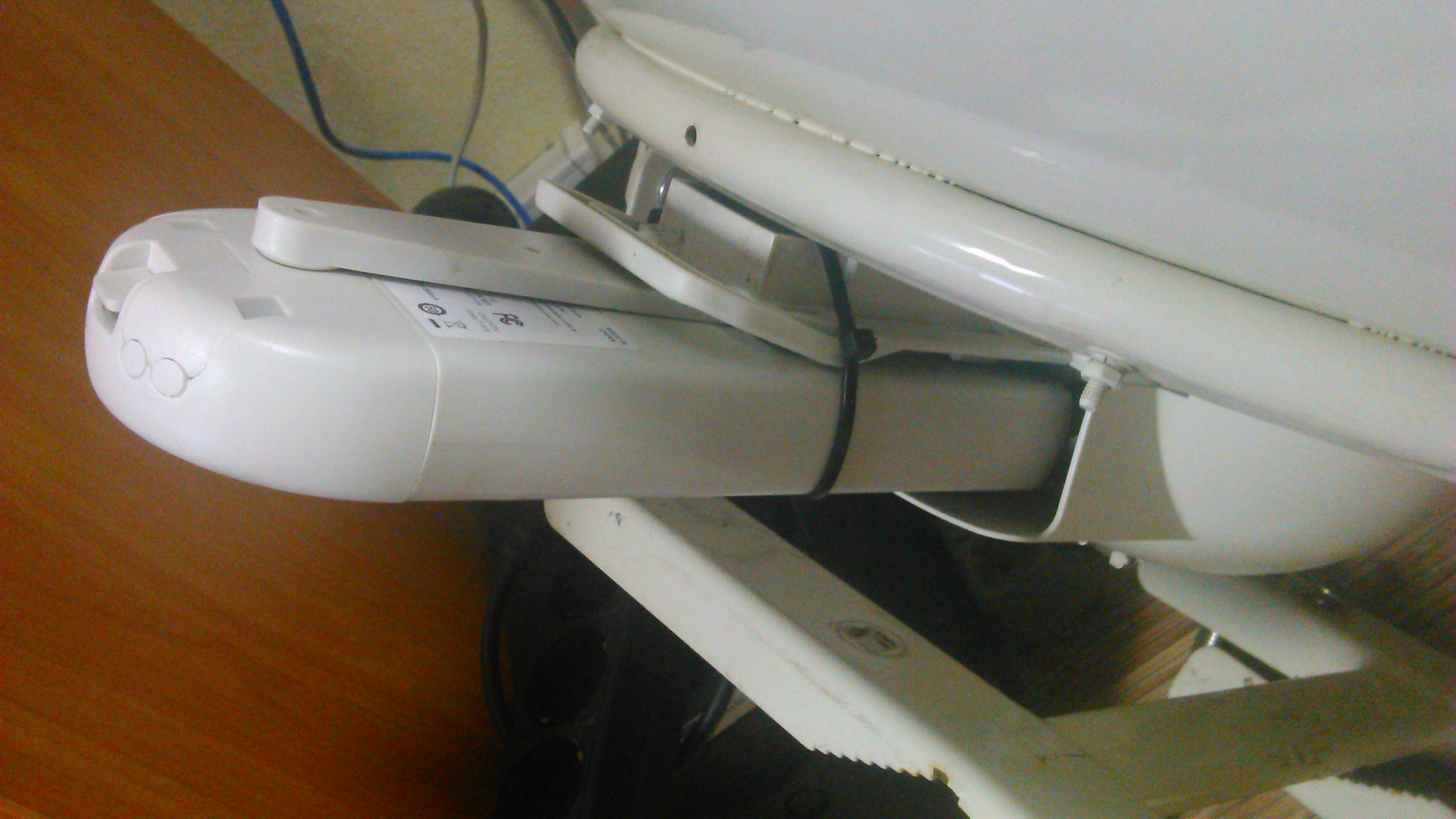

Unker Posted May 18, 2015 Posted May 18, 2015 epmp1000 хорошо крепится на площадку рокета стяжками + без проблем подключается родными короткими пигтейлами и закрывается крышкой.

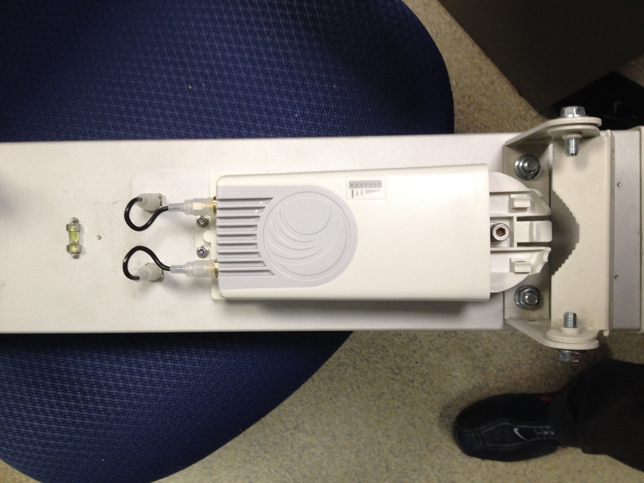

Serejka Posted May 18, 2015 Posted May 18, 2015 Дешево и сердито: - Выкрутили крепящий винт из EPMP - Просверлили отверстие в креплении 5G30 - Вкрутили крепящий винт в EPMP с другой стороны, подложив шайбу :D Profit! Для крепления используется что-то типа http://shop.nag.ru/catalog/00009.Besprovodnoe-oborudovanie/11928.Aksessuary/06150.RP-SMA-RP-SMA ? На наге короче найти не смог, может кто подскажет в личку где приобретает пигтейлы? у нас раньше таких вопросов не возникало, пользовались фирменными от убнт, и сейчас ими же крепим, а они не бесконечные.

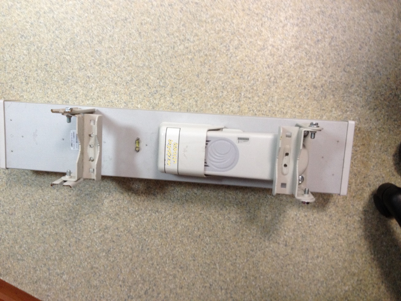

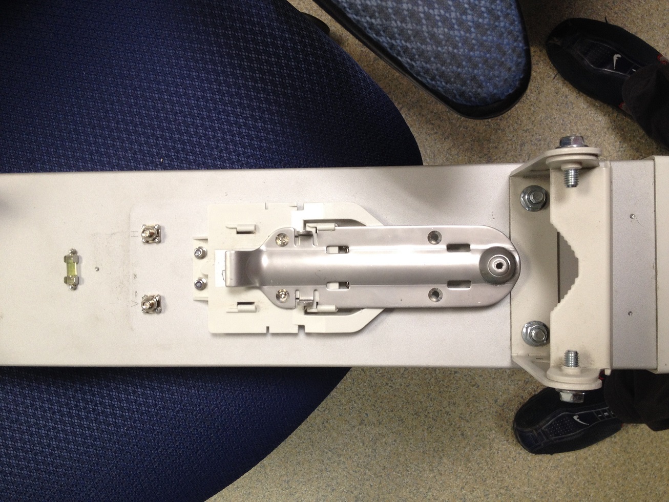

sersil Posted May 28, 2015 Posted May 28, 2015 Вчера крепил Камбиум к антенне Убнт 120 град с помощью брэкета. Немного подпилил пластик надфилем, вставил брэкет, закрепил саморезами. Далее всё встало как родное - и пигтейлы и пластиковая крышка.
haverlinkfor Posted May 28, 2015 Posted May 28, 2015 (edited) С помощью такого брэкета мы будем ставить epmp на титаниумы. Пока они в пути, все на стяжках Edited May 28, 2015 by haverlinkfor

zulu_radist Posted June 21, 2015 Posted June 21, 2015 Дешево и сердито: - Выкрутили крепящий винт из EPMP - Просверлили отверстие в креплении 5G30 - Вкрутили крепящий винт в EPMP с другой стороны, подложив шайбу :D Profit! Для крепления используется что-то типа http://shop.nag.ru/catalog/00009.Besprovodnoe-oborudovanie/11928.Aksessuary/06150.RP-SMA-RP-SMA ? На наге короче найти не смог, может кто подскажет в личку где приобретает пигтейлы? у нас раньше таких вопросов не возникало, пользовались фирменными от убнт, и сейчас ими же крепим, а они не бесконечные. на фото у автора вот эти пиги http://routerboard.com/ACRPSMA мы сами используем такие цена и качество вне конкуренции!

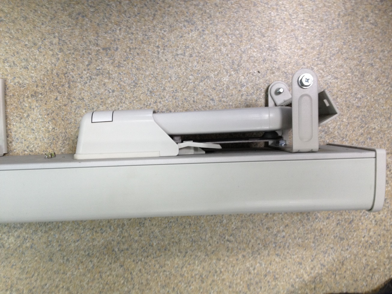

Serejka Posted June 23, 2015 Posted June 23, 2015 С помощью такого брэкета мы будем ставить epmp на титаниумы. Пока они в пути, все на стяжках приехали и нам эти брекеты. Плюсы - удобство и скорость крепления, цена чуть больше 2 долларов Минусы - материал очень гибкая пластмасса, без контрольной стяжки страшно на улицу будет вынести
